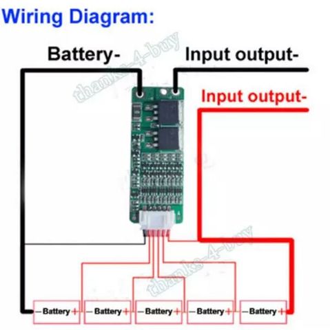

Jogos a kép lemarad. Jelenleg Ni-Cd aksik vannak benne 1,2 v-ok.
Most néztem töltőt hozzá ami 21v 2a és elvileg jó lenne a 3,7v-os aku pack-hoz. Most próbálok keresni valmi töltésvezérlő panelt ami jó lenne, mert tápot tudok keríteni, ha a gyári nem lenne jó.Ez töltés vezérlő is? vagy csak védelem, hogy ne merítsem túl?
A töltés menete, az lenne, hogy megkapja a 21v-ot a képen output-al jelölt két kivezetés?
24v-os trafóhoz elég egy normál egyenirányító egy jó nagy kondival + leléptetni 21v-ra mondjuk egy ilyen modulal? (ilyen van itthon)És még az a kérdés: vahon kell -e egy zavarszűrő a 220-as betápnál (hibás géptáp van egy rakat, abból tudok bontani)

Nem tudom, milyen kép, de a 3,7 V névleges feszültségű Li-ion akkuknak 4,2 V a töltési végfeszültsége.
1,2 V névleges feszültségű Ni-Cd akkuk töltés közben 1,4 V-ra is felmehetnek, pihentetés után kb. 1,3 V-on áll meg. Végül kb. 1 V-ig merül, amikor még forgat is valamit, illetve van hozzá ereje (15 V).
15 * 1,3 = 19,5 V.
A szerszámgép motorjának kis különbségek nem számítanak. Ha kicsivel több, attól meg csak fürgébb lesz.
Mindez persze nem jelenti, hogy a Ni-Cd butább töltőáramköre alkalmas lenne Li-ion akkuhoz. Fordítva működik, csak más paramétereket kell beállítani a linkelt moduloknál.

5 db cellával lehetséges, de kellene hozzá 5S cellavédelem is.
Töltési végfeszültség 5*4,2 = 21 V, ami beállítható egy CC/CV modullal, stabil 24 V-os tápegységről. [link] vagy [link]
A meglévő adaptert meg kellene vizsgálni, azok általában szűretlen és stabilizálatlan tápot adnak, ami önmagában nem lenne kizáró körülmény, csak nem mindegy, hogy mennyit, illetve milyen áramkör van még utána kötve, amit ki kell iktatni / átalakítani.
Ezek megoldható dolgok általában, de aki kevésbé járatos, annak egyszerűbb, ha van egy fix 24 V-os táp.

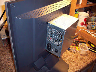

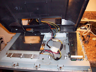

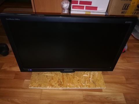

Ebben a topikban mondjuk átértékelődnek ilyen dolgok, egyébként igen. Azért egy tápegység nem atomfizika, meg kell inkább javítani.
Amikor én átépítettem LED-esre egy fénycsöves monitort, az egyébként hibátlan tápegységet is kiraktam belőle, meg az inverter is feleslegessé vált értelemszerűen.
A fenti linkhez képest utána még beragasztottam a hiányzó sorokat, mai napig használnám is, mert bevált, csak később lett helyette egy nagyobb TV.
Az alaplapnak csak 5 V kellett, a LED-szalagnak 12 V, mindezt pedig a PC saját tápegységéből vezettem át, 4 szál vezetéken, amihez 4-pólusú csatlakozót szereltem fel:

Itt vannak nagyobb képek: [link]
macilaci78
cinemazealot #58260 üzenetére
Vannak külső tápos monitorok, azok közt van, amihez normál 12 V 5 A tápot adnak.
Az én Dell-em belső tápos, de ott a csatlakozó a külső táphoz is. -
zoltanz
LCD monitor megmentése DIY módszerekkel, rossz táp helyettesítése számítógép ATX tápegységgel:

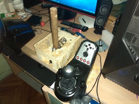

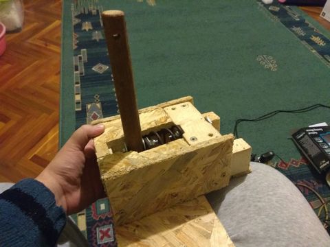

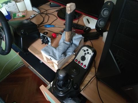

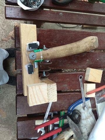

Hát én ma inkább a gányolás-tákolás irányt követtem
Szabadidőmben szeretek szimulátorozni. A Logitech G27-hez jár váltó, de az csak "H" módot tud, szekvenciálisat nem (Pedig a G25 még tudta azt is), így hát tákoltam magamnak egy szekvenciális váltót.
Még nincs kész, még jön rá egy szoknya, a kart betekerem még valamivel. Illetve a vezérlő sem érkezett még meg, szóval kipróbálni sem lehet még.
Egy 10mp-es videó rólaHozzávalók:
-Egy kevés fa
-2db mikrokapcsoló
-Egy baltanyél
-Egy tanyabájk ülésének rugója
-néhány csavar, szeg -

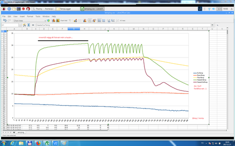

utp kábel nem rendeltetésszerűenFűtésrendszer barkácsolás.
Van 3 körös padlófűtés (30m2 terület, 3db egyforma 66m hosszú kör, 20mm csőből).
Az osztót rákötöttem a kazánra.
A rendszer "új" át van mosva (átjárható), fel van töltve (ioncserélt víz + inhibitor) és légtelenítve.
A kazán szivattyúja max. fokozaton van. A rendszer számított ellenállása: 160mBar, így számítás szerint 900 litert tud keringetni, ami bőven elég.A gond ott kezdődik, hogy amikor a kazánt beállítom mondjuk 40 fok előremenő hőfokra, beindítom, akkor nagyon hamar eléri az előremenő vízhőfok a 40 fokot, mármint a kazán szerint. Az én hőmérőmön még csak 27 fok van. A visszatérőn 17 fok.
Amikor már átmelegedett a padló, (26 fokos) és "lemodulál" a kazán, akkor 32 az előremenő és 26 a visszatérő. (a kazán ekkor is 40 fokot jelez).
A hőmérőim a kazán alján a réz csővel jó termikus kapcsolatba vannak hozva és az egész szenzor környéke + 10-10cm csőszakasz le van szigetelve két réteg csőhéjjal.
Van egy hőmérő is bebetonozva a padló közepén (az előremenő és visszatérő csövek között félúton a felszín közelében).Az előremenő a kazán szerint 40 fok, valóságban:
nagy lángon: 27fok
kis lángon: 32fok
(megjegyzem, a cső kézzel is inkább 30 fokos, mint 40...)Tehát szerintem az okozza a jelenséget, hogy a kazánban az előremenő hőfok szenzora nem csak a vizet méri, hanem a hőcserélőhöz is hozzáér, vagyis a láng azt is melegíti...
Azt nem tudom, hogy ez a mérési eltérés mennyire normális vagy ez már sok?
Szándékosan ilyen, hogyha valaki víz nélkül járatja, akkor egyből érzékelje a melegedést? El tudom képzelni, hogy ez ilyen, de soknak találom a mérési hibát!
A kazán hőmérője, amúgy pontos, ha nem ég a láng, és szoba-hőmérsékletű a hőcserélő, akkor reálisat jelez előremenőnek.Másnak van ilyen tapasztalata? Esetleg valaki, akinek BOSCH Condens 3000W kazánja van?

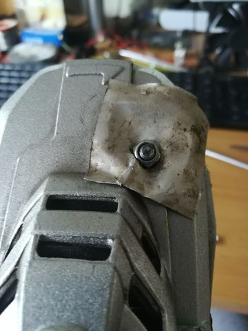

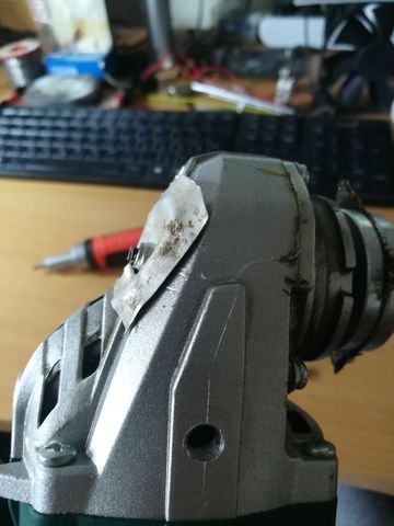

Tanácsot szeretnék kérni.
Videokártyám burkolata a sok le/fel csavarozástól több helyen elrepedt és csak forog benne a csavar. Kétkomponensű epoxy ragasztóval meg lehetne erősíteni/kitölteni ezeket a helyeket?Válaszokat előre is köszönöm!
