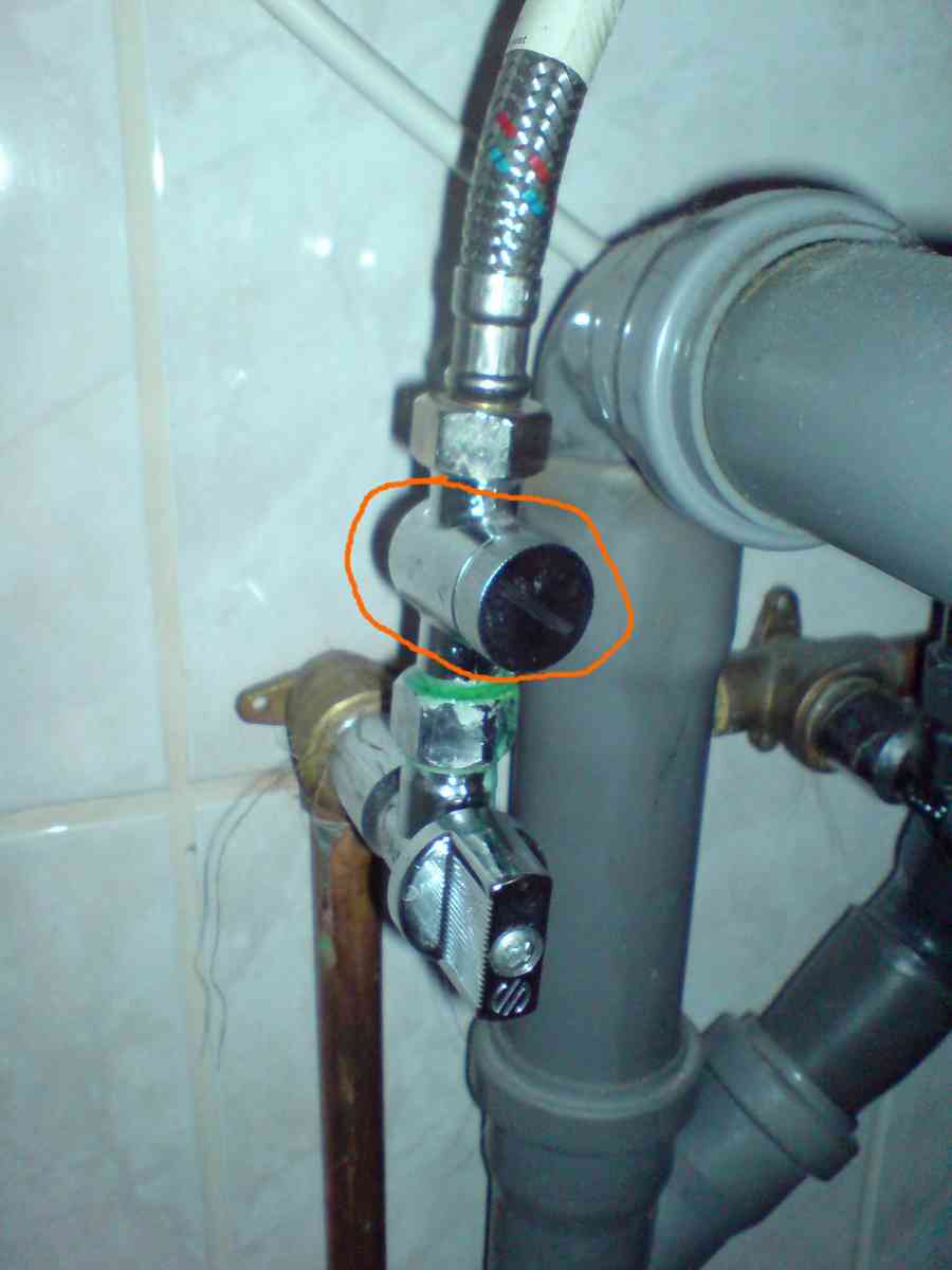

szacsee
szab.tam #20056 üzenetére
Valami szűrő lehet.
Veszel ilyet, oszt jónapot... (sarokszelep+ szűrő)
Méret változó: lehet 1/2", 3/4" és 3/8" is.
Menettáblázat itt található.
A flexi cső menete, ha ugyanakkora, mint a sarokszelep belépőé (átmérő kb egyezik kép alapján is), akkor sarokszelep elzár, cső leköt és szűrő tetején rámérsz a menetre.
Tömítés miatt nem nagyon szokták agyon tépni...Gondolom kerámia betétes csaptelepre megy, ezért van szűrő.... ha sima fémbetét+gyűrűs a csaptelep, akkor nem is szükséges.
Én a vízóra mögé tettem egyet, aztán letudva... -

szab.tam
Gyíkac #20058 üzenetére
nyomáscsökkentő, visszacsapó szelep, akármi lehet. majd egy hozzáértő elmondja, nem értdemes találgatni...
ha kép alapján találtam konkrétan ilyet egy webáruház listáján, akkor tudnám, miele van dolgom. de nemm találtam, mert valószínű, rossz a ktegóriában kutattam, vagy ilyen kinézetűt már nem forgamaznak...
legrosszabb esetben tolómérővel leveszek minden külső méretet, és úgy elmegyek az obi-ba, egy fényképpel. úgy csak kapok valamit...

kedves harverbuzárátor tezsvíreim!
bocsánat az igen off-ért!
nem tudok hirtelen hová fordulni. azokhoz szólok, akik vízszereléshez többet értenek, mint én...
adott probléma:a sarokszelep fölötti csatlakozásnál csöpög a víz. (ahol láthatóan zöld.) alákészített lavóros, de most intenzívebb lett. jó, hoy a sarokszelep még működik, elzártam...
ahol flexibilis cső van, ott nem szeretek viccelni, mert az átfólyó gázvízvmelegítő után tört már le ilyen, de szerecsére ott is egy csöpögés után én mozgattam meg, így otthon voltam amikor letört, el tudtam zárni...tehát a kérdések:
-mi a pontos neve a bekarikázott elemnek?
valószínű csak a tömítés(ke) mentek szét, de mielőtt szétszedem, akarom, hogy a szerelésnél egy ilyen bizbasz is ott legyen melettem, sőt a flexibilsi csőből is, hátha sérül, azt is tudjam rögtön cserélni.
mosogató csapja alatt van, melegvíz jön be rajta a fürdőből.
-kötelező beiktatni? mi a szerepe, és mi van, ha nem rakok be helyette másikat?- méret. a kiszedés (tehát mintadarab nélkül), szeretnék elmenni venni egyet.
honnan tudom meg a méretét? villáskulcsot ráraktam az anyákra. a 17-es nem megy rájuk. 18-as nincs. (egyáltalán létezik olyan, mert 11 után nekem 19 jön a készletben..)
tehát a 19-est rátéve a kérdezett bizbasz fölötti anyára pont jó, az alatta lévőre is használható, de picit lötyög. (háta eme körülírás segít a táv méretmeghatározásban....)előre is köszönöm a segítséget.

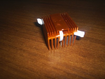

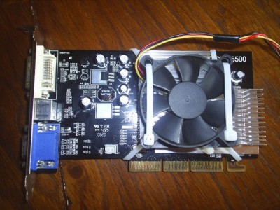

bandiras2

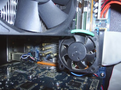

CPU uprade miatt szétborítottam a gépem, és beszereltem az új hűtést is, hőcsövesre váltottam.
Ahoz h hozzáférjek, ki kellett szednem a VGA-t, és ez lett a szerencsém, mert láttam h beállt a portól a venti. Venti amúgyis kuka, mert a csapágyba is jutott. Nincs másik, de legyünk kreatívak.szóval megoldottam. A torony tetején venti helye ki van alakítva, lemezből kialakított védőráccsal, de ez tapasztalatom szerint az ilyen védőrács csak a zajszintet emeli erősen a légszállítás helyett, szóval kreatív helyett brutális voltam, és egy békebeli drótvágó csípőfogóval pontot tettem az ügyre(most csak néhány alap szerszámhoz fértem hozzá). Azért reszelővel kicsit eldolgoztam, h ne legyen ANNYIRA veszélyes. Ígymarad. Kifelé kavarja a levegőt. A torony alján lévő venti korábbi kreálmány, az szív, gond nem volt vele, de a kókány kábelt kevésbé kókányra cseréltem, és kapott egy csatlakozót is, mert eddig fixre volt kötve. Mindkét venti a torony tetején megtalálható VIDEOTON mintájú kistrafóból kapja az áramot. A végén a légáramlás optimalizálása végett Duct Tape módon beragasztottam a feleslegesen tátongó lyukat a gép elején, és a vágásból visszamaradt rést a tetején(eredetileg nem lehetett levenni csak az egyik oldalát
) Na akkor a képek:
[Valami P2 venti belehajtva. Tart rendesen.]
[torony olala belülről]
[lemeztelenítve]
[megventillátorozva]
[A téma a lábaim előtt hever]
Az USB kivezetések már be vannak készítve a kilépési helyükre, ott van némi nyílás reszelve nekik, hogy kényelmesen kiférjenek.
[duct tape wizzardy] -

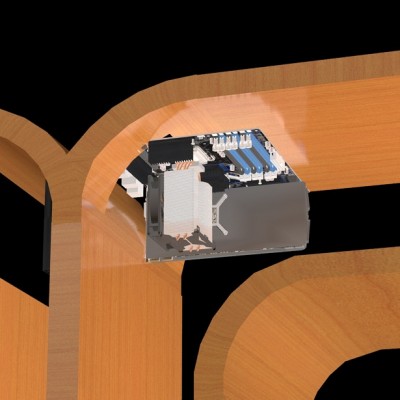

imibogyo
Scaevola #20024 üzenetére
Este összedobok egy látványtervet, hogy mire gondoltam. Majd belinkelem ide. Könnyebb látni, mint elmagyarázgatni, mert közben lett egy új ötletem.
Legalábbis, ahogy én módosítanám az elrendezést. Feltéve, hogy nem Ati 6990 nagyságú VGA-t, meg 2 kilós CPU hűtőt tervezel használni.

imibogyo
Scaevola #20021 üzenetére
Bocsi, már elfelejtettem, hogy mihez kell.
Én továbbra is azt mondom, hogy a csatorna felső részén, ahova az alaplap kerül (gondolom), ott oda kellene tolni az oldallaphoz az IO panelt. Ott kivezetni ami kell, majd utána lezárni a nyílásokat.
Így belül nem változtatsz semmi a légáram útján (vagyis egyedül a VGA keresztbefordítása a gond, ha lesz egyáltalán dedikált VGA-d), a hang pedig lezárás után nem fog távozni az IO panelnél sem.
Én legalábbis így csinálnám.

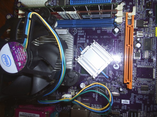

üdv, újra itt végre beszereztem egy fényképezőt
majd én is mutatok 1-2 gányolást.. példának okáért a vízhűtésem is megér egy-két képet (végre elkészült)
35 fokban fear 3, dirt 3 nem ment 50 fok felé. ára saccra: 5vga blokk+ 5szivatyú +4vga blokk +3 két kis radi +6 1 nagy radi +1500 csövekre azaz durván 24500 huf ami nem kevés de ha egy 9800 gx2-est is kell hűteni akkor nem is olyan sok -

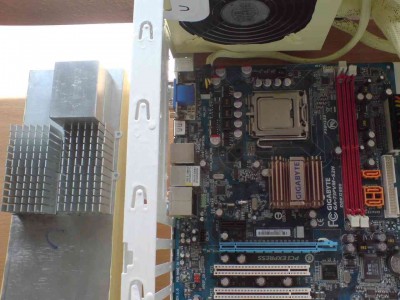

mmcc02
szab.tam #20006 üzenetére
Meg is csináltam ezzel:
csak az volt a baj, hogy álló lapnál az ócska, rugós bordafelfogató miatt lehajlította az egészet, nem érintkezett a chippel, túl nehéz volt. Állandóan resetelt a gép. Próbáltam csavarral helyettesíteni a rugós sz.rt, de nem találtam itthon elég vékony csavart anyával.
Ezért lett ez végeredménynek. -
szab.tam
mmcc02 #20004 üzenetére
na, ez ide való volt.....
próbálj meg egy hasonló megoldást. én már 4 alaplapot is moddoltam ehhez hasonló módon. csak ide kel egy doboz chipset borda, amiből lehet válogatni, mert az kell, hgoy a szemből betuszkolásnál még becsússzon, de jó szorosan, minél nagyobb felületen érintkezve. a képen a proci részt ne nézd....
a te bordád erre alkalmas lenne. és a beletuszkolt talpára még egyet, (2-t?), rárakni, a talpánál összeragasztva, öntapadó, hővezető ragasztóval....
és megsokszorozva ugyanaz:
és még jobban:
a képen látható procihűtés nem követendő, csak kb. max 40-50w-ig....
és ott már a hővezető ragasztó nem működik rendesen, csak a paszta... -
