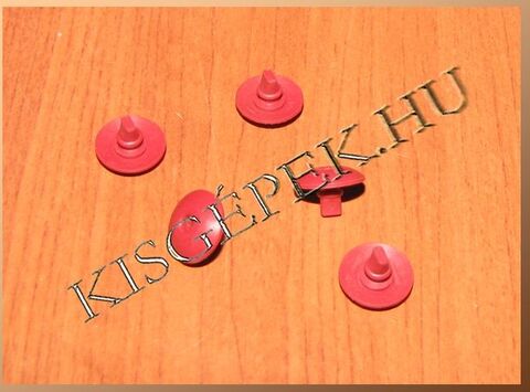

A péterláncfűrészen most pont lenne alkatrész, miután felfúrtam a tankot.
És közben offline fel lettem világosítva, hogy a harmadik cső a tanksapkaszelepet pótolja.
De így anno ránéztem a tanksapkára, lyuk van rajta, szelepdoboz van benne, de basszus most nézve a lyuk zsákfurat/öntet, a doboz meg üres.
Ehh..... :D
Van még benne fél deci versenybenzin, szerintem tuti rálocsolom, és meggyújtom.... :D -

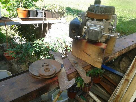

#33253120
#33253120 #64619 üzenetére
Amúgy pont olyat csináltam, amiről van papírom, de nem tanították.
Belsőégesű motort piszkálok.
A régi fűszegélynyírómon olyan az üzemanyagellátási rendszer, hogy a tankátvezetőn 3 cső megy át. Ebből kellene valahogy záros időn belül klasszikus 2 csöves rendszert csinálni, és valahogy halkítani a kipufogón, fojtás nélkül. Mondjuk erre van vagy 25-30cm plusz hely is.
Kb azt sem tudom merre induljak, egyáltalán lehetséges-e, de nekem csak a motor kell, meg a kihajtás eleje. Ha siker van, akkor jön ezzel a következő project, valami biciklire, vagy rollerra történő felbarmolással. :D -

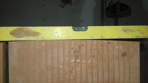

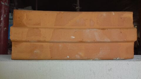

Jó kőműveseim vannak most, biztos vagyok, hogy próbálták ki úgy is, mivel most is így rakták a válaszfalat.
Ne tudd meg milyen fost ad ki a téglagyár, mint első osztályú kész termék, állítólag a csiszolt se volt sokkal jobb...Csak 2 olyan példa, amit lefényképeztem, és nem ezek a legszarabbak:
De a 30as téglából egymás mellé raktam a múltkor 4 darabot, és mind a 4-nek más volt a magassága, sajnos nem találom most azt a képet. Több mint egy cm volt a legkisebb és a legnagyobb közt.
