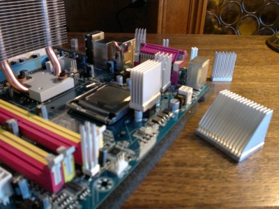

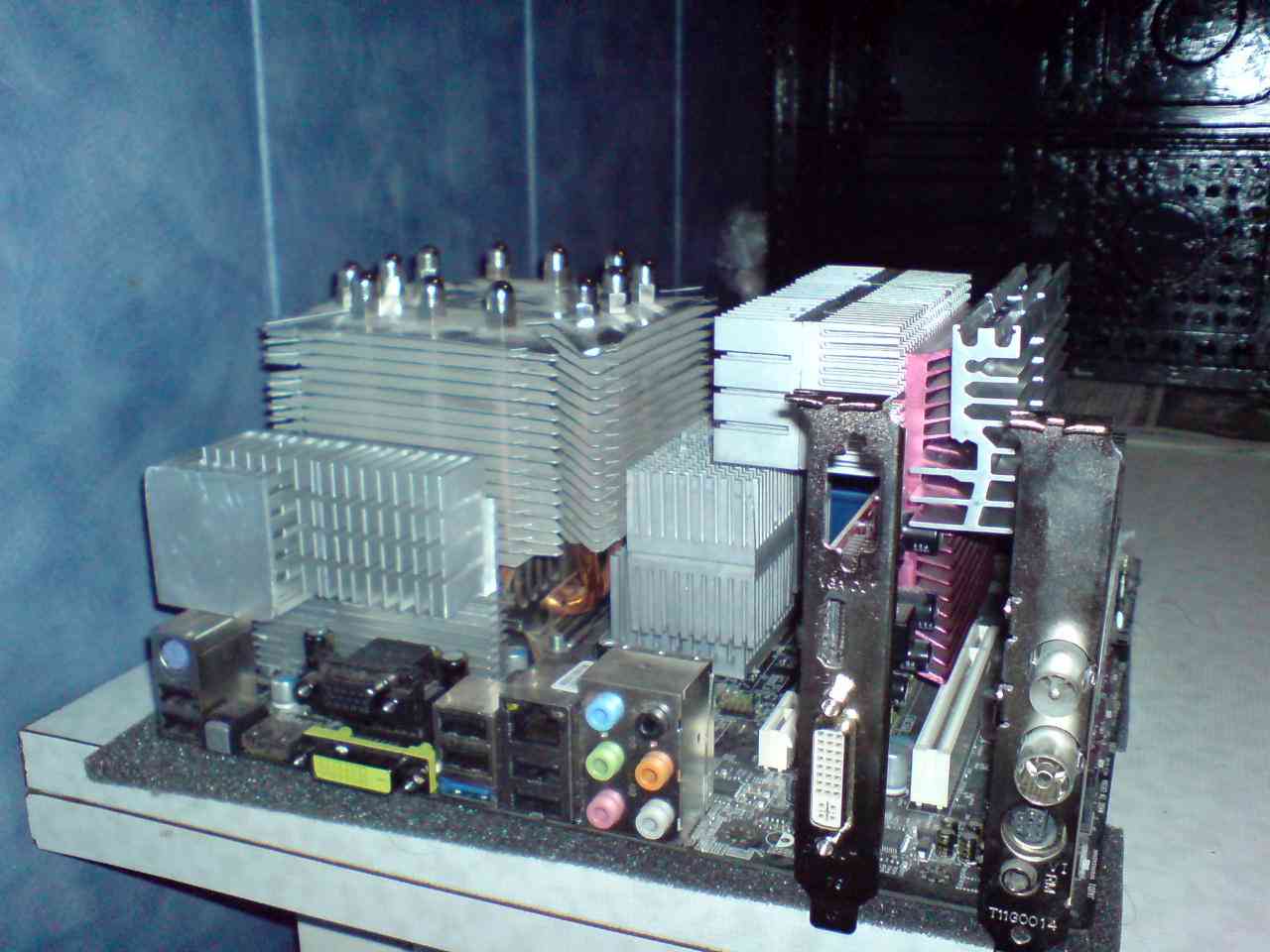

Vegitaa
szab.tam #24071 üzenetére
Köszi a dicséretet!
Álló házba lesznek, úgyhogy kicsit aggódon is a sekisui miatt, bár ezek a FET bordák szinte súlytalanok. Nem is ez a gond, hanem a nagyobb, amit a VRM-re tennék.
Alapjáraton (P4, 3400MHz-s gépról van szó) a VRM-ek totál forróak, a FET-ek meg enyhén melegek.
Arra is goldoltam, hogy a VRM-ekre kicsi alu-tömböt rakok hőcsővel, a másik végét pedig magához a ház falához szorítom le, mint a Zalman egyik méregdrága házánál.Ez a hőpasztás ragasztó szimpatikus, csak nem tudom hol lehet beszerezni.

szab.tam
szab.tam
Vegitaa #24069 üzenetére
nagyon szép kis bordák ezek. szeretm ezt a fajta magas tüskéket.
a gtx480-nál is haslonlókat alkalmaztam a fet + vram-on.
a tiedid esztétikailag is szépek.
ha fekvő lesz a ház, akkor megpróbálnám mégis csak a ragsztást. nincs nyomaték, és nem túl sok a chip. ha álló, akkor talán nem.

Vegitaa
Igen, sajnos kénytelen vagyok ragasztani, mert a lefogatóhoz lyukak nincsenek.
De a képen látható srégelt CPU hűtőbordát tervezem a VRM-ekre.

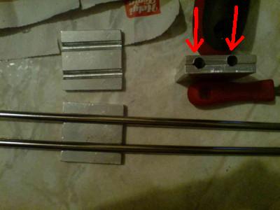

macko20 #24061 üzenetére
(jó lnne végre, ha nem a fali gépen, az elelqúrt blokkomon, hanem a hőcsőgyártáson agyalnál inkább....)
(6*300-400 rendel...)6-osra állok majd be, nem a tervezett 8-asra. akárhogy számolom a méreteket, több fér el belőle, jobban kiadja a köztes távolságokkal a 4 centiket, amik döntően a blokk talpméretek lesznek. és kisebb ívben, könnyebben hajlanak. (na jó, az eltört mugen más tészta...)
szab.tam
macko20 #24059 üzenetére
az a példány kuka.
1. a csövet bele sem lehet illeszteni. (ahol nagyobb a "fél lyuk", ott a hengerpalást durván visszakanyarodik. ha kireszelném teljes átmérőig, elfogyna.)
2. ott elgyengült az anyag. a furatokra merőleges irányú 3-as rögzítőfurat készítésekor, a satuba befogás után rögtön a megfurás elején meg is roppant. -

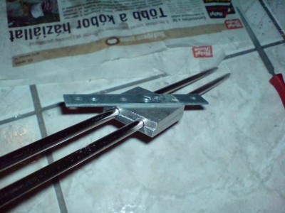

szab.tam
Wind-Storm #24052 üzenetére
ez egyelőre eléggé mek mester meló.
csak most cél nélküli gyakorlás képpen nem fogok alurudakat találomra fúrkálni....valószínő le fogom gyártani az új koncepció blokkokat. 6 mm.es csövekre. állítható, (vagy cserélhető?) lefogatókkal.
arra az esetre, ha valaki hozzámvág kvázi minimum 16 db. 6*300, vagy hosszabb csövet.
csak pasztázom, összerakom, fellamellázom, és próba... -

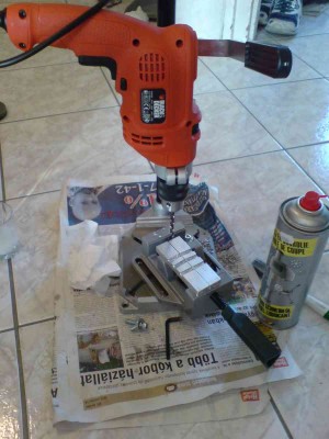

szab.tam
Wind-Storm #24041 üzenetére
enyém volt, elboltoltuk....

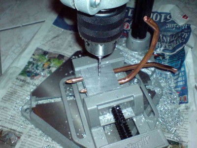

nálam nem volt becsülete, jó helyre került.más. tegnapi, mai összefoglaló.
tegnap még a levegőben hadonászva fúrkáltam.
eredmény érdekes lett, majd későbbi képen látható...ma megvettem az állványt, satut, menetvágó és fúró készletet, üregelő spray-t.
a satu rögzítéshez nem volt 10-es csavarom, anyám, de megoldottam 8-assal. alulra szárnyasat raktam, ami beleakad, így felülről meg tudom húzni az imbuszosat. így nem kellett borogatni az ellentartáshoz az állításkor....indulhat a móka.
itt jól látható a levegőben célzás és az állványos közti különbség....

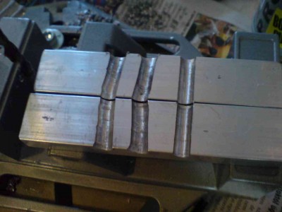

2 nb blokkot csináltam. az elsőnél a 2. furatot valami nagyon csúnyán elvitte. valószínű a 2 rúd nem volt egy szintben, és amikor a találkozási élet megfúrtam, a fúrószárat a lejjebb lévő félteke felé elhúzta. annyit pedig kotyog a tokmány. így a túloldalra érve már igen elment. kicsit x aktás, de oda kell figyelni.
viszont a 2. hibátlan lett.
ja, és próbáltam 5.9-cel, de kicsi. úgyhogy végül a 6-ossal lett a jó furat.az igazi az lett volna, ha középen a csövek, és 2 sarokban a rögzítő furatok, de ezt most nem ecsetelem, így volt az egyszerűbb. (ezt csak macko20 miatt írom, mert tuti szóváteszi, miért nem középen mennek a csövek. igaza van, de azért mert, csak...)
2 hulladék csövet beraktam stabilizálásnak. 2.5-tel átfurtam végig. így sajnos pont a chip fölött lesz egy kis lyuk, de a menetfurásnál nem akartam zsebet első próbálkozásra.
utána 3-assal átfurtam a felsőt, az alsóba pedig süllyesztést.
jött a menetfúrás. mindhárom lépcsőt végigcsináltam.és íme:
öntapadós csúszásgátlóból érintés- és lesarkazásvédő akármit is csináltam, sniccerrel fele magasságra levágtam.....
szépséghiba, hogy ott a lyuk pont a nb + igp chipnél, de ott úgyis telemegy pasztával, a végeredménynél nem lesz sok jelentősége. természetesen a csavar vége beljebb van...
holnap átgondolom még 1x a helyeket, vga hűtőjét befejezem.
a kint lévő, már szétvágott kis ninja-t megreszelem.csütörtökön asszem készre megcsinálom az egészet...

blasko92
sinya85 #24018 üzenetére
Lehet akár az is.
M3-asból nekem a három lépcsős van, 5-ös és 6-osból van csavart hornyú is.
Mennyi menetet kellett fúrnom a nyáron
És még M20-ast is...... 20mm vastag laposvasbaCsináltuk a Deckel Maho (azt, hogy pontosan melyik maróhoz csináltuk nem tudom, mert hiába kérdeztem az üzemvezetőt, nem mondott semmit, csak korbáccsal hajszolt...) gépek vázait, meg burkolatait. Meg pár NEF600-as eszterga alkatrészének legyártásában is segédkeztem

blasko92 #24016 üzenetére
zsákfurat
ma mentem laikusként a fúrószárakért. (amiről tegnapig azt hittem, fúrószál...)
közben meregtem, hogy 44 éves fejjel elvégzek egy esztergályos sulit. (elvileg érettségivel csak 1.5- 2 év)
hogy én is tudjak ilyenket, hogy zsákfurat. mert nagyon elegem van, hogy semmihez sem értek.átmenőre.
ennél lehet, hgy oimeg tudom oldani. a sarkokban lesz a furat és a menet. középen fut a 2 cső. a széleken itt úgyis csak a lesarkazás- és érintésvédő szivacs lesz.
meggyőztél, átfúrom.
majd a későbbieknél is kell, egy proci, gpu, chip, akármiről "túllógó" rész, ahol már nem fut cső a blokkban. ott lesz a rögzítő furat. ami összefogja a 2 blokkrészt, és rögzíti a rögzítő, lefogópántot. és mivel ott már nem lesz hőforráshoz hozzáérő rész, nem kell hogy teli és sima legyen.csak kézi behajtásút. és valszeg csak 3-asat. régen volt elképzelás, amihez 6-os kelett volna, de az kiesett a képletből. ha mégis nagyon kéne, azt megcsinálom átmenőre, és összehúzatom. ott nem kell a menet. az a nagy bordák összefogatásához kellett volna.
tehát perpill elég az m3. és nem gépi. annak a pár furatnak, ami lesz, fölösleges a gépi.
meg eza fúró nem is alkalmas nagyon rá szerintem. -
blasko92
szab.tam #24015 üzenetére
Igazán nincs mit.
A menet fúrásánál figyelj arra, hogy a leválasztott forgácsot mindig törd meg. Azaz kb. 1,5 fordulat után egy 0,5 fordulatot hajts vissza, nehogy beszoruljon a menetfúró. És arra is figyelj, hogy a zsákfurat aljában ne legyen forgács.
Bár zsákfuratnál az a 3mm, főleg, hogy még süllyesztve is lesz picit kevésnek hangzik.
A menetfúró eleje kúposra van kialakítva.Biztos nem tudod átmenősre csinálni a menetet? Max a csavar nem fog kilógni.
szab.tam
blasko92 #24014 üzenetére
el is mentettem a menetvágás mappába....
nem lesz "mindkét vége". a blokk 2 tésze lesz összefogatva. felülről. a felsőt átfúrom. az alsóba lesz menet vágva. de csak egy darabig. mert az alján ugye a hőforrás lesz, tehét a csavar nem bújhat ki, kell a sima talpazat..
elég kényes menet szempontjából, mert 5 mm vastag a rúd, ebből kb. 3 mm-et fogok befúrni. ez kb. egy anyányi.
és ez az extra rögzítés jól is jön. először ezt csinálom meg, összecsavarom a 2 féltekét. utána jön az illesztési él mentén a csöveknek a járat megfúrása. miután össze lesz csavarva, így az elmozdulás lehetőségét is kizártam.
a satu pofájának a szélességétől függ, hgoy 1 vagy 2 csavar lesz a fúrás idejére behajtva.miből mit veszek.
állvány, olcsóbb satu és csak m3x3 + behajtó össz 15k.
állvány, drágább satu + készlet 30k. nekem most nagyon nem midegy...
legalábbis a kerepesi úti bolt készletéből válogatva.
de holnapig kitalálom.még 1x köszi mindkettőtöknek!
blasko92
szab.tam #24010 üzenetére
Igen, ezek a fő lépések vannak a menetfúrásnál.
Én M3-asnál nem nagyon szoktam végigvinni mind a három lépcsőt a menetfúróval (mivel nekem nem is készletben van, csak a készrevágó van meg), de vigyázni kell, nehogy beletörd a menetfúrót az anyagba, mert azt onnan többet ki nem szeded, hacsak nem lóg ki valamelyik vége. De ha van türelmed és időd, akkor végigcsinálhatod mind a három lépcsőt.
Egyébként ha ügyesen csinálod, akkor elég a 2. és a 3. lépés is.A süllyesztésről: orsómeneteknél a menet végén van egy letörés, ez a letörés a magátmérő alá megy (M3-as csavarnál ~2x45°-os letörés van), azért, hogyha a csavar vége roncsolódna a menet ne károsodjon, és könnyebben belekapjon az anyamenetbe.
Anyamenetnél a névleges átmérőnél nagyobb süllyesztés van (M3-asnál ~3.5-ös fúróval kell süllyeszteni), azért, hogy a menetfúró könnyebben belekapjon, felverődés esetén a menet itt se károsodjon, az orsómenet könnyebben belekapjon.
Neked, ha vékony anyagba akarsz menetet fúrni, akkor nem kell mindkét felét megsüllyeszteni a furatnak, mert így kisebb részbe tudsz menetet vágni, ergó gyengül.
Elég arról az oldalról, ahonnan majd belekapatod a csavartot.Egyébként hajtószárat is lehet kapni külön, de megéri beruházni egy készletre, mert ki tudja mikor lesz még rá szükség

szab.tam
FatalEror #24011 üzenetére
lehet, hogy a kerepesin is lesz, ahová holnap megyek állványért, satuért.
ha megtudom úgy csinálni, ahogy elterveztem, igazából el sem tudom rontani őket.
csak cső, cső, cső....
kaptam 2 db. 6*300-as újat 2k-ért. abból megcsinálom a spéci nb + igp hűtőt, és utána álmodozom.

szab.tam
minek esztergályos szakmunkásképző. tök felesleges, amikor van barkács topik....
(ilyen sorrendben....)
ha jól értem, 3 egymás utáni lépés van:
előfúrás, nagyolás, simítás, készrevágás.
de mivel kell valami behajtó eszköz, így jobban járok a készlettel, mintha csak megveszem az m3 menetfúrót. nem?még 1.
pl. a 3-ashoz a 2.5-ös előfúrás után van egy ilyen:
" A magfurat elkészítése után megsüllyesztjük a furat mindkét oldalát, a könnyebb kezdés érdekében."
ez azt jelenti, hgoy egy pl. 3-as fúróval, (mert nincs kisebbem a 2.5-3.0 között), egy pici gondolatnyit, (mint egy süllyesztett csavarfejnyi), befúrok? hogy a menetvágó könnybben belekapjon? -
blasko92
szab.tam #24006 üzenetére
Veszel egy M3-as metrikus menetfúrót.
2,5-ös, 2,6-os fúróval előfúrsz neki, majd kézzel behajtod a menetfúrót (azzal a b&d fúróval ne próbálkozz, mert ahhoz túl nagy a nyomatéka, és túl gyors)
Egy kis segítség az elterjedtebb menetek magátmérőjének meghatározásához: [link]
(Ebben nincsenek benne a finom menetek)
szab.tam
blasko92 #24004 üzenetére
b variáns. ez is nagyobb, mint az én igényem: 65mm max nyithatóság.
(kicsit olcsóbb, 9 vs. 3.5 k...)
majd az üzletben kiválasztom a 2 közül.más.
menetvágás.
nem pálcára, hanem lapos alurúdba.
azaza blokba. ami a 2 felet összefogja, amiben a hőcsövek futnak. és a pántot is rögzíti majd, ami a lefogatást adja.
pántot átfurom. a blokk felső felét is átfúrom.
a blokk alsó részébe kéne a menet. 3-as csavarokkal dolgoznék.guglin még nem olvastam utána, de ha tudnátok valami magyar nyelvű, jó oktató leírást. (a matek órán ennél a résznél is hiányoztam...)
halvány gőzöm sincs a menet kialakításáank menetéről, és arról sem, hogy milyen menet szabványok vannak. magyarul: itthon vannak 3-as csavarjam, hozzájuk szeretnék menetet...(#24005) FatalEror
ez holnap délelőtt pontosan így fog történni. ezért nem akartam már ma du. 5 előtt 3 perccel beesni...
azért szeretném az olcsóbb satut, mert egymenetvágó készlet 5k körül van, és jó lenne az egész maradék bohóckodást 20k-ból megúszni...
(vészesen elfogyott a szerszámokra szánt pénz. jó, hogy nem 20k-s fúrót, 30k-s állványos fúrót vettem, hanem csak 10-ért egy b@d-t. így legalább jobban multifunkciós a cucc, hogy külön van fúróm.valahonnan kéne sok olcsó 6mm-es, 300-350-400 hosszú cső. vagy 50 db párszázas ajánlat...
a jó q* a...-kat. 1 dollár a listaára kínában. de mire ideér, 1500-2000 huft.... -
FatalEror
szab.tam #24003 üzenetére
Amúgy amit választottál állvány jól tetted jo választás a wolfcraft mindig is egy jófajta minőségi márka volt,értelemszerűen wolfcraft satut válassz mert biztos,hogy a gyártó nem gyárt a saját forgalomba lévő termékeivel inkompatibilis terméket,de ha megveszed ott kicsomagolod és néztek r egy satut ami rámegy és az akkor biztos jó lesz.
szab.tam
FatalEror #23992 üzenetére
soroksárin megkaptam a fúrószárakat. (5.8; 5.9; 7.9)
holnap a kerepesire megyek ezért az állványért.
kicsit stabilabbnak tűnik, mint az obi 5k-s...
•A fúróállvány befogó átmérője: 43mm - remélem, ez szabvány. (elsőre ennyinek tűnik a b&d-em...)viszont a hozzá való satuval bajban vagyok.
a megmunkálandó blokok maximum 50x50mm-es alapterületűek lesznek. (vagy kisebb, ez a blokk felépítésétől függ majd.)
tehát ezt kell befognom, és fölülről fúrkálnom. és ugye 2 d-ben a fúró alá tudom bemozgatnom. remélem érthetően leírtam....
az állvánnyal való rögzítés kompatibilitás szabvány? vagy rá kell próbálni, és vagy jó hozzá, vagy nem?ezekből melyiket vegyem meg?
(igaz, ezt valszeg ott is meg tudják mondani...) -
