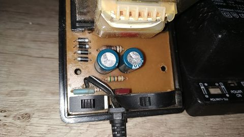

Bile Demon

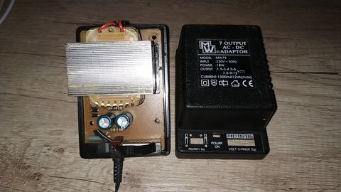

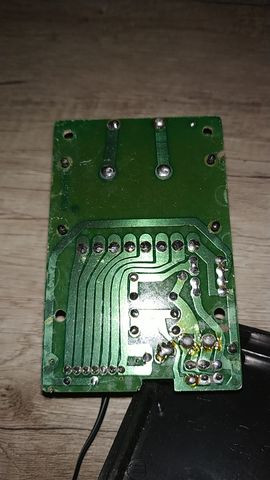

dewil666 #61582 üzenetére
Hálózatra csatlakoztatva a kis piros led világít de áram nem jön ki belőle.
Vezeték szakadás nincs.Hol keressem a hibát?
A polaritás váltó kapcsoló lehet rossz, vagy a forrasztások elengedtek. Ha rossz a kapcsoló, kösd át fixen úgy, hogy a + legyen a csati közepén.
Ja azt mérjed, hogy a kondik lábán alulról megvan e a DC. A két kondi közt van egy ellenállás, esetleg az égett szét, ha a kimeneten zárlat volt.
Ha az a nagyobb méretű ellenállás szakadt (több, mint 1-2 ohmot mérsz), akkor helyettesítsd egy vezetékkel.

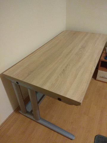

Archttila #61574 üzenetére
Az íróasztal közepe, amin 12 évig könyököltem, lejjebb van 2 centivel, mint a két széle. Kb 140×60 cm, szintén 2×18 mm, igaz, az alsó 18 mm csak egy 10 cm széles keret.
Nem tudom, hogy hullám van benne, vagy púp. Ha hullám, az lehet rossz tárolástól is (fal mellé támasztva például), ha púp, akkor nem volt megfelelően lesúlyozva és ott a ragasztó tart el.Előbbivel nem foglalkoznék, kisimul majd. Utóbbit reklamálnám, ha mérhető. (Vízmérték, egy ép szál laminált élére állítva, stb.)
macilaci78 #61568 üzenetére
Koszi, a tavtarto problema megoldva. Viszont sajnos ugy tunik, h nem egyenes a lap, a kozepebe van egy domborulat es most fogalmam nincsen mi tevo legyek. Vigyem vissza? Nem volt olcso mivel egy teljes tablat ki kellett fizetnem. Egyebkent 160x80x36(2x18) a merete es eleg nehez.

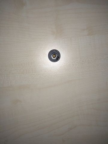

macilaci78 #61041 üzenetére
(#61041) macilaci78
Nagyon szépen köszönöm a segítséged, pontosan olyan lett az asztallap amilyennek megálmodtam.
(még nincs felcsavarozva)
Lenne még egy kérdésem mielőtt felrakom. Az előző asztallapon (pontosabban az alján) található 5db fekete érme alakú távtartó. Először arra gondoltam hanyagolom mivel így elsőre nem sikerült rájönnöm, hogy hogyan tudnám leműteni róla, másodsoron szerintem felesleges DE! mivel 2x18mm bútorlapból összerakva így nagyon nehéz, nehezebb mint az eredeti Falco lap, szóval mit javasolsz, műtsem le, vagy ne vacakoljak vegyek inkább újakat? (jó lenne valami csavarozható megoldás mert a képen látható darabról fogalmam nincs hogyan van rögzítve.)
szerk.: esti háttérvilágításnak szeretnék valami jóféle led szalagot a fal felőli részre. Erre kérnék még javaslatot, linket bármit. (eBay, Ali, Amazon etc.)
szerk2 .: úgy tudom vezetékelvezetőből létezik ez a praktikusabb háló kialakítás. Itt van olyan dolog amire érdemes figyelni? (az eredeti fém ami rettentően szűk és hangos, így azt már nem szerelném fel)
Köszönöm!

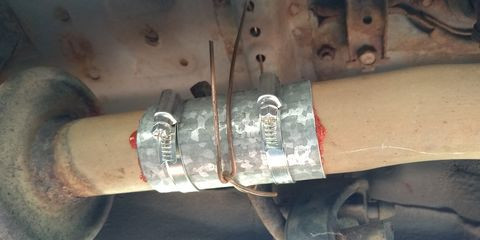

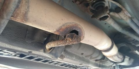

Sajnos elfelejtettem fotókat készíteni, de a vége ideillő lett volna. A céges VW Transporter T5 pótféklámpája halt meg, halványan derengett pár LED. Az rögtön látszott, hogy beázik, a piros műanyag két széle felpenderedett, közéfolyt a víz. Belülről 3 csavar fogja, majd ki kell húzni a helyéről és széthúzni a csatlakozóját. Na, itt rögtön benne maradt az egyik láb, elrohadt, megette a rozsda. Sajnos az autók érintkezőinek zöme ónozott vaslemez, ha valaki nem lenne képben.
A lámpa 2 fél műanyagból pattintódna össze, ezekből a fülekből volt törött és olyan ami eldeformálódott és nem fogta, emiatt középen el is repedt. Mivel a kaszniba a műanyag egyik fele akad be, és a másikat húzzák a csavarok, ezek, ha szétmennek, nem fekszik fel a kasznira, nem tud a gumicsík tömíteni, befolyik a víz és teszi a dolgát. Maga a panel kicsit dzsuvás és oxidos volt, 4 lábú lencsés vörös LED-ek vannak benne, 20-30mA között járatva. A bekötés kaotikus, 38ohm -> 2 LED sorban (ez egy közös pont, féltáp) -> 38ohm-> 2 LED sorban. Ebből van 4 csoport, valamint 2 kakukktojás, ahol egy-egy LED van 110ohm-al. 3 LED nem világított, ill. csak derengett, először ki lett szűrve, hogy velük van gond, vagy a körítéssel. A LED-ek haltak be, az egyik még vibrált is kicsit. Ilyenem nem volt, 50mA-es 5mm-es vöröset raktam bele, tőben elhajlított lábakkal éppen elfért a foncsor alatt. Kicsit talán erősebb is volt a többinél, mivel csak 2V körüli nyitófeszültsége a gyáriak meg 2,5V-osak, de a foncsor+búra elmosta a különbséget. A konstrukció miatt meg kellett oldani, hogy a két fél műanyag egyben maradjon, pillanat pákával lyukakat olvasztottam és 3 helyen összekötegeltem. Masszív lett, befért, tökéletesen a helyére ment, tömít. Amíg ki volt szerelve az eldeformálódott gumitömítés és kirúgta magát. Ja, a csatlakozó...nem bírtam kihúzni a belerohadt és leszakadt egyik szálat...pedig már az ellendarabra felforrasztottam nagy csiszolás után egy formázott rézdrótot. Levágtam a csatlakozót, kivezettem egy kéteres vezetékkel és egy bontott 3,5"-os floppy meghajtóból kiforrasztottam a tápcsatlakozóját, egy tápból meg az ellendarabját. Zöld/sárga szigszalag kimaradt.
Nem olcsó mulatság...
Itt jobban látszik. -

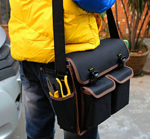

Thicken Oxford Multi Funtional Hardware Toolkit Shoulder Strap Tool Bag Backpack
Egy ideje keresgélek szerszámos táskát, de nekem inkább lakatos és/vagy csőszerelő szerszámokhoz kellene.
A munkahelyemen (géplakatos szerszámokhoz) ilyen unior táskám (meg egy kisebb, ha nem kell mindent vinnem) van, ami nagyon jó cucc de durván túlárazott.
Szóval egy ideje keresgélek itthonra. már van egy 18"-os Stanley Fatmax amit kinőttem és kellene még egy, és nem nagyon találok olyant ami ennyire használható és olcsóbb lenne.
Ha lenne valakinek számomra is javaslata ne tartsa magában. Zárt műanyag dobozt nem akarok. -

Uraim!
valaki tudna ajánlani házi használatra való szerszámos táskát, amiben azért van legalább 30-40 férőhely/rekesz/tárolózseb, de külsőleg aktatáskának vagy notebook táskának néz ki?Értem ezalatt, hogy zárható (lehetőleg kulcsos) és nem lóg ki nagyon, ha leteszem egy irodában?
Főleg kábeleket, adaptereket, töltőket, powerbankot, mini pc-t, egeret, elemeket, multiméter stb tárolnék benne
Valami ilyesmit keresnék, csak nem 30-40 ezer forintos áron, hanem mondjuk max 10-15-ért

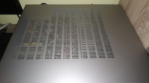

Nekem a PC-mnél van egy házimozi, az adja a hangot, a monitor a tetejére van rakva közvetlenül. Észrevettem hogy melegszik, tetejére a rácsra rádobtam egy PC ventit, kapott 5V-ot az egyik USB csatlakozóból, aztán kész. 5-10 fok minusz lett, tovább nem foglalkoztam a dologgal, tekintve, hogy 3000-ért vettem a komplett szettet.

Adott egy házimozi erősítő!
Szeretnék egy kis + hűtést rá tenni.
A rácsos rész bal oldalán melegszik jobban.
Az lenne a kérdésem ha a jobb oldalára tennék egy befújó a bal oldalára egy kifelé szívó 12cm pc ventit azzal segítenék a hűtésén?
Vagy van még 17cm ventim esetleg azt tegyem csak a jobb oldalára és a bal oldalon úgy is felszáll a meleg?
A 12cm ventik 0,16A/db a 17cm 0,20A ehhez hány mA adaptert tehetek minimum?

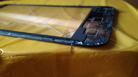

bucihost
Annó a GSM-ben én Loca TP-2500-at használtam. Viszont az "elkenésre" nagyon ügyelni kell, mert foltos marad. UV lámpával tudod "megszárítani". Ha asszonynak van műkörmös lámpája akkor azzal meg tudod oldani. (Én is azzal csináltam
szerk: (#61530)
Ezek szerint neked nem volt gyárilag össze ragasztva az lcd és az érintő?
Pedig kellett volna. A kerethez bármilyen 2 oldalú ragasztó jó. De mivel az lcdvel nincs kapcsolatban ragasztó hiányában, így ki fog mozgósodni az érintőd ragasztása.
Az a fekete magasabb szivacsos cucc az csak tömítés az LCD köré, hogy ne mozogjon. Csak a helyére kell igazítani és nem kell magasabb ragasztócsík.

Telefonjavításhoz ért valaki? Kis tanács kellene.
Huawei Y650-ben cserélek kijelzőt és tapipadot. A kettő közé kellene valami gumis ragacsos ipari szutyok amit a régiről nem tudok leszedni, de az újhoz meg nem kaptam. Ezt honnét tudnám pótolni?

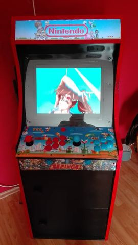

Mike88
cinemazealot #61518 üzenetére
Köszi! Nem egy nehezen megvalósítható dolog. Terv az innen van: [link]
Annyi hogy ezt megtoldottam magasságban annyival, amennyit kiadott a bútorlap.
RPi-hez kellett egy HDMI-VGA átalakító, mivel régi monitorról van szó, ehhez olyat vettem, amin van audio kimenet is, hogy a hangot is könnyedén, csatlakozóval ellehessen intézni. [link]
Ezen felül kellett egy HDMI-microHDMI átalakító.
Egy 2A-s USB-s táp az RPi-nek, és egy aktív USB-HUB. Fél méteres LED szalag a marquee világításához (volt otthon, ennyi mindig leesik innen-onnan) s ennek egy tápegység.
A kontrollerek innen vannak: [link]
Szintén USB-s, a gombok bekötése meg sarus, egyszerűen össze lehet dobni. A kontrollerek és a gombok befúrásához a méretkiosztás innen van: [link]Ezen felül kellett még egy pici billenőkapcsoló, egy PC tápkábel és ehhez egy aljzat, ezt kipattintottam egy régi PC tápegységből. Egy plexilap a monitorra, kontroller panelra, a marquee-ra és az elejére, amit jó áron megtudtam venni tőlük és bőven kijött egy lapból: [link]
Minek után a környékben sehol nem találtam olyan céget, akik tudnak A2-ben is nyomtatni (A3 volt a max. mindenkinél), így szimplán kinyomtattam én magam, fotópapírra, két részletben, majd összevágtam. Nem túl elegáns megoldás, de ez van.Rpi-hez meg kész image-eket is találni, így nem kell tökölni a Retropie grabberével, ami nagyon lassú, nem kell az emulátorok telepítésével sem elidőzni. Ebben össze vannak válogatva a játékok, max. párat kell utólag hozzáadni, amit esetleg nem tartalmaz, minden játékhoz leírás, borító stb. [link]
Nekem ezek a játékok a gyerekkoromat jelentik, vagy azért, mert nintendo, sega, commodore, s ezekkel otthon játszottunk vagy azért mert játéktermi játékok (NeoGeo) s az pedig egyenlő a balatoni nyaralásokkal (rossz időben az volt a program, s nálunk többnyire rossz idő volt, mert az a mi formánk!). Attól függetlenül, hogy ma csilli-villi grafika a játékoknál, hatalmas nagy történet körülötte stb. a 8 éves unokaöcsém baromira jól elvan vele, épp úgy, ahogy mi annak idején, de még sincs az (ami a mai játékoknál viszont jellemző), hogy teljesen beszippant s ott vagy előtte fél napokat, ahogy mi sem voltunk így. Max. 1 óra játék, aztán utána ki a kertbe, ki az utcára. Játékteremben meg a magyar valóságból adódóan eléggé hamar elfogytak a 20-asok, 50-esek, utána már max. csak a német kis srácokat lehetett nézni, hogy tépik ki a joystickot a helyéről.
