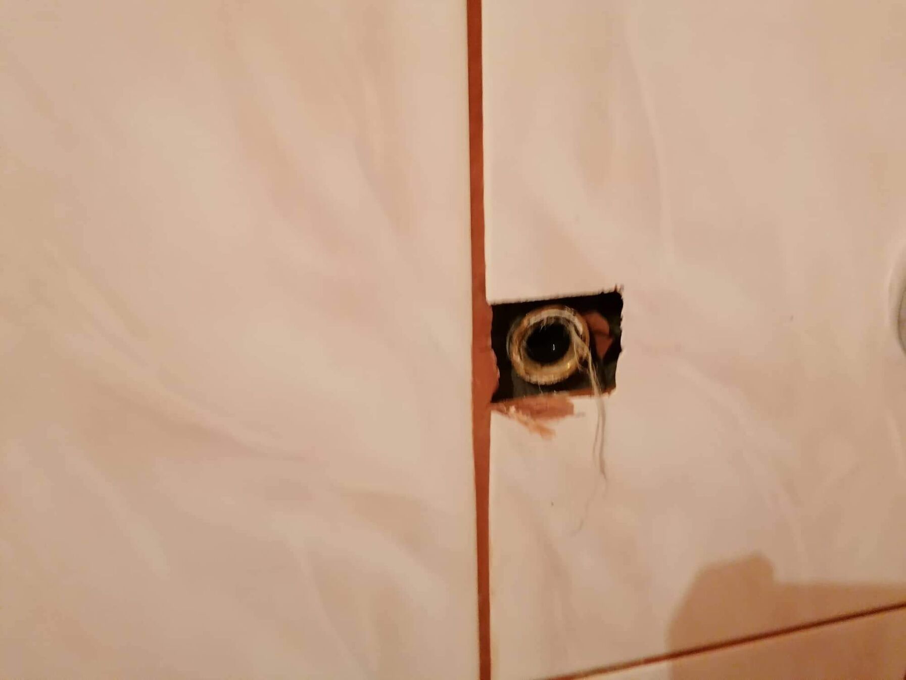

Csak most találtam rá erre a topikra, kezdésnek megosztanám veletek a 60£-os csavar meséjét, avagy saját balfaszkodásom.
A projekt:
Jött a londoni szaridő, gyereknek jó lenne bent egy kis rongyhinta. Gondoltam egy combosabb kampóscsavar a plafonba, karabíner, azt eriggy. Hát majdnem...
A munka:
Kezdésnek keressek fúrható plafon felületet, amikor mindenhol álmennyezet van. Ajtófélfa -> felejetős, olcsó szar ajtókeret. Okés, találtam az előszoba , és a folyosó találkozásánál. Ebben a házban eddig mindenre elég volt a kis Bosch akksis csavarozó-fúró. Eddig. Oké, lementem vettem egy ütvefúrót. Tipli a lyukba beletörik, fogóval kihúzom, jön vele együtt az anyag -> új lyuk. Négyszer. Fúrószár hegye elpattant. Vissza ugyanoda, vettem fúrószárat, fém tiplis csavart is, biztos ami biztos. Ekkor 4 lyuknál tartottunk, volt amelyiket kitömtük glettel, tiplit bele, azt majd lesz valami. Már majdnem megfelelő mélységű lyuk, hát ott egy acélgerenda. Azt ugye csak nem állunk neki kifúrni. De. Após csak tudja. Rossz ötlet, az új fúrószár megolvadt (!) ha nem látom nem hiszem el. Lyuk megvan tipli bele, hinta fel. 6 óra alatt két embernek sikerült felrakni egy csavart. Anyagárban mindennel együtt olyan 60£ állt meg a történet. Persze minden tiszta por volt napokig. Két nappal később, meghúztam a csavart jobban, egy csavarhúzót át a kampón, megfeszítem elpattan. Azóta ugyan hinta nincs, a plafonban van egy fél csavar, meg 4-5 beglettelt lyuk. -
