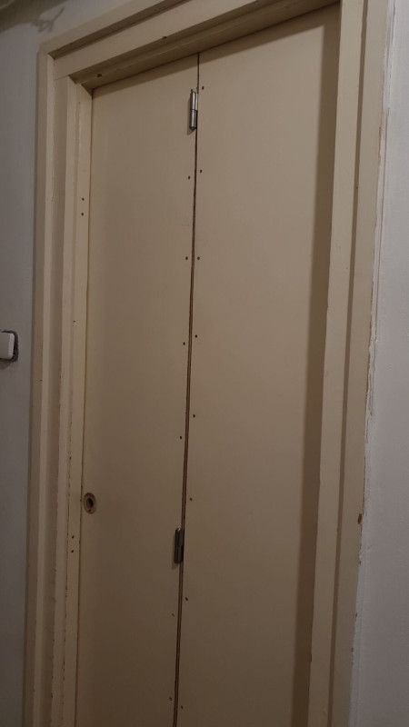

Z_A_P
cinemazealot #86798 üzenetére
Ha topik hű akarsz lenni, így hagyod ahogy most vanKívülről hogy kell nyitni? Középen megtolod, de akkor becsipi a kezed, nem? Könnyen jár amúgy?
Dani_kp
Ez nagyon feketeö....vagyis zöld-sárga öves átalakítás lett
. Nem semmi, mennyi munkaóra van benne?

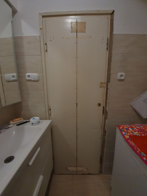

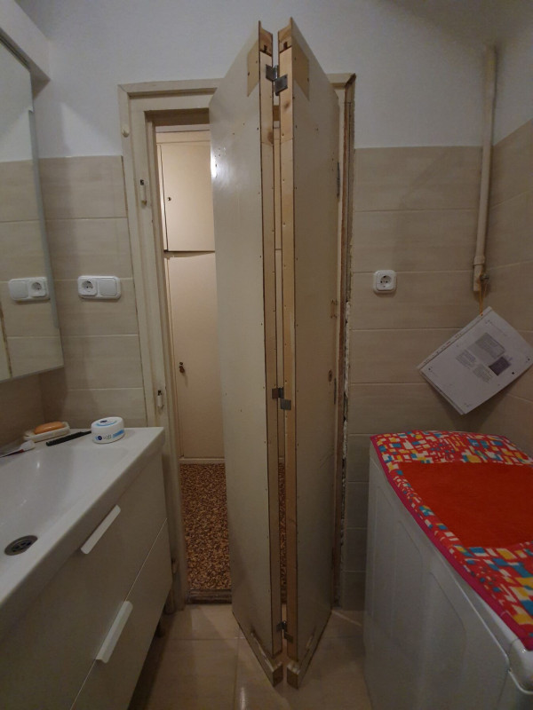

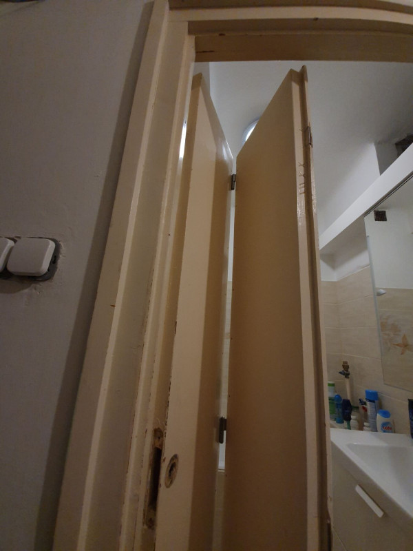

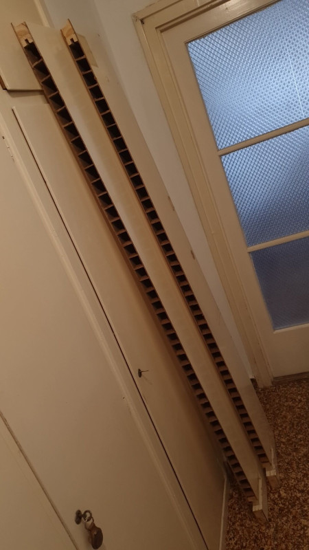

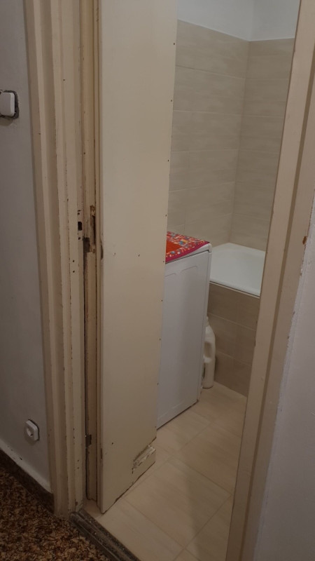

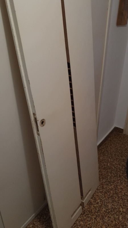

cinemazealot
cinemazealot #86749 üzenetére
Ezúton is köszönök minden javaslatot és jó tanácsot, a fürdőszobaajtó 90%-ban elkészült és használatba is lett véve. Az áthelyezés végül hagyományos diópánt 3-as fafúróval és vékony fűrészlapú dekopírral történő "befaragásával" valósult meg. Íme néhány fénykép a munkafolyamatról és a fejleményekről:
Ami még hátra van:
- a lengő(fél)szárny áthidaló környékén történő sínes-görgős vezetése,
- zsanér takaró és ujj becsípést gátló szövet burkolatok kívül és belül,
- fogantyúk kívül és belül,
- régi diópánt maradványok levágása a tokról,
- lyukak és régi szerelvényhelyek betömése, csiszolás, glettelés, csiszolás, mázolás. -
lemmy71
cinemazealot #86783 üzenetére

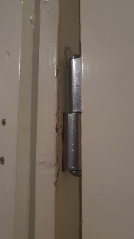

30 ezerért már kapsz a praktikerben 90*210 es ajtót. Ráadásul előfestett csak a tokot kell mázólni és joccakát
RandomName
cinemazealot #86764 üzenetére
Létezik csuklós ajtó vasalat.
Szerk.:
Mindent levágnék, új csavarozható pántokkal átszerelném, zárat átvésném, régi helyét kitömni, tapaszolni.A csuklós ajtó az szívás. Szerintem a jelenlegi ajtót mire szétvágod, belécezed a vágást, abba bemarod a csuklópántokat, majd adsz neki valami kinézetet tapasszal/festéssel, addigra elválik tőled az asszony az ajtó nélküli fürdőszoba miatt.....

Tolóajtó-szerű megoldáson nem gondolkodtál?

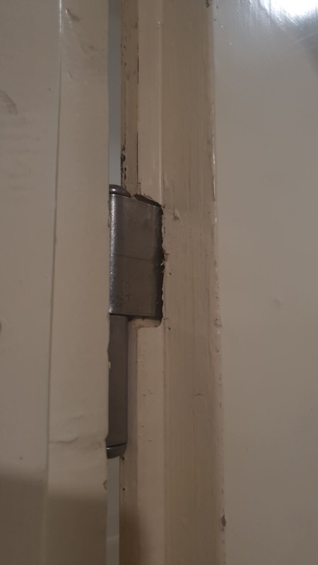

Findzs
Nem rossz elgondolás egyébként.
Két dolog jutott eszembe:
- a zongorazsanért ha az élébe szereled is, kívülről látható lenne ami látványban nem olyan szép
- akárhogy megtartod valamilyen szerkezettel (esetedben fióksínnel) lehet, hogy idővel a földet fogja súrolni, leszáll az ajtó -
fent megkapaszkodik egy az...úgy nyílna mint a régi Ikarusok ajtaja
Ha még kapaszkodót is raksz, teljes lesz a feeling! -

lemmy71
Kapard le a diópántok melletti részt. Ott az ezer réteg festék alatt megtalálod a facsavarokat vagy szegeket, utánna kijön a diópánt. A másik oldalon kis fúrszárral ki tudod alakítani a nútokat, amibe bemegy a pánt. Utánna már csak a zár zsanért kell át mókolni. Ja még annyi, lehet hogy a tokot újra kell gyalulni, hogy passzoljon hozzá a lap
