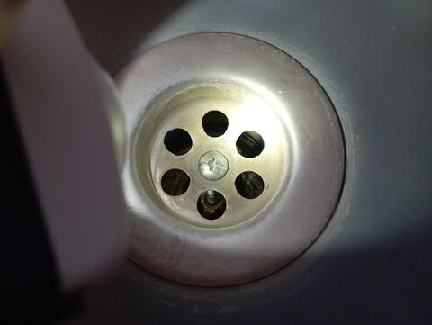

Jó, lőttem fotót, hátha manapság már más technológia van.
Itt látható középen a csavar, ami belemegy egy keresztbe húzott vasba. Ez fogja össze a szifonnal. A szifon úgy tűnik három részből áll.
Az a bajom, hogy amit találtam hasonló menetemelkedésű csavart az nem jó, talán túl keskeny. A régi csavart kukáztam, mert elég undorítóan nézett ki, évtizedes trutymó volt rajta. Nem tudom milyet kéne bele vennem, de itthon nem találtam semmi hasonlót.

A csavart már kukáztam, mert teljesen szétrohadt, annak a helyére kéne egy másik. Az érdekel, hogy milyen csavart mondjak be a csavarboltban. Van ezeknek valami szabvány menetemelkedése, vastagsága? Esetleg más ötlet, hogy hogyan tudnám rögzíteni megfelelő csavar nélkül?

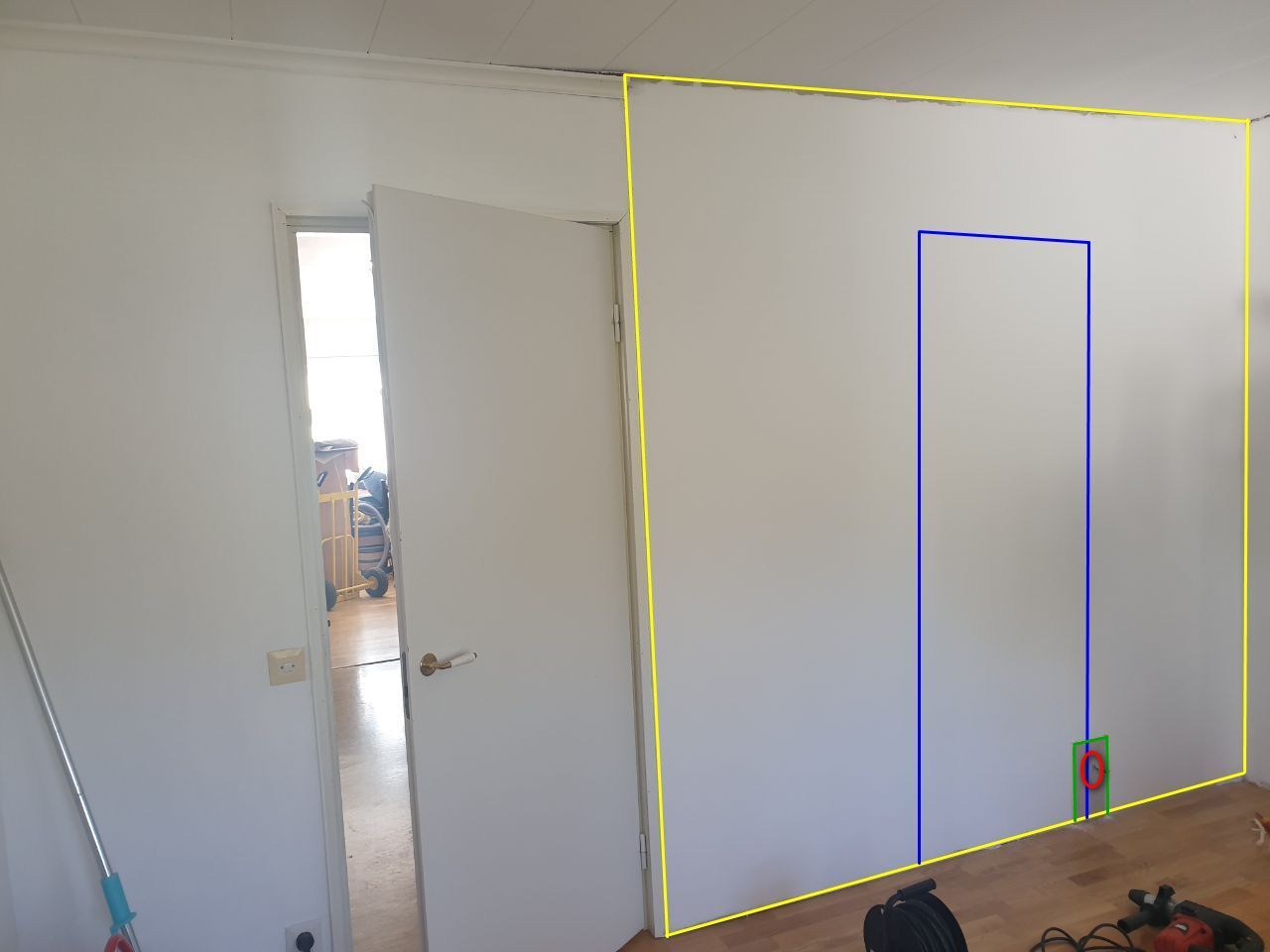

12-13mm az eltérés: a gipszkarton lap vastagsága + valamennyi sziló.
A képen a sárga keretes rész a pluszban fél ragasztott lap, de az ajtó fölé és az ajtótól balra eső részre nem tett gipszkartont a mester.Talán egy, az ajtó szélétől a szoba sarkáig érő beépített szekrény megoldaná a problémát, mert ha az felmegy a mennyezetig, akkor nem kell mögé díszléc... Csak ahhoz meg kedvem nincs.

Mekkora a törés? Mert a képről nem látom. Ott van ahol berajzoltad a sárgát? Esetleg megpróbálhatod, ha van elég díszléced, hogy nem a törésnél toldod, hanem egy egész szálat úgy teszel fel, hogy a szál közepe essen a töréshez, így talán le tudja követni az egyenetlenséget.

Itt vagyok a részletekkel
Köszönöm mindenkinek az iránymutatást/tanácsot/ötletelést.
Sikerült kinyomoznom (kopogtatásos módszer), hogy az ominózus falon valaha volt egy ajtó (kék), azt befalazták, gipszkartonnal elfedték. Ez utóbbi simán a gány kategória: egyszerűen telibe felragasztottak a falra egy tábla gipszkartont (sárga).
A fenti szegőlécet nem is tudták rendesen folytatni a kiugrás miatt.
A konnektor a régi ajtónyílás mellett lent volt, a gipszkartonba vágott kisablakon (piros) nézett ki a két csupasz drót, a kisablakot pedig takarta egy falon kívüli dupla dugalj műanyag "aljlemeze".
Ezt a műanyagot eltávolítva kézdett el rángani a szemhéjam (másodszor, mert a csupasz drótok látványa volt az első). A kivágott ablak telibe volt fújva purhabbal, egy beépített kerek doboz pereme látszott csak.
Ekkor jöttem itt a kérdésemmel.
Tegnap délelőtt kikapargattam a purhabot a dobozból. Elég macerás meló volt, mert nem mertem semmi éleset használni - ez végül jogos is volt, egy karikányi drót volt bent feltekerve, beágyazva a purhabba.
Takarítás után felpattintottam egy falon kívüli aljzatot a drótvégekre, áramot visszakapcsoltam, és egy IKEA állólámpával teszteltem (legjobbabb, legegyszerűbb).
A megoldásom az lett, hogy nagyobbra vágtam a gipszkartonba a nyílást (zöld), két tipli ment pár centivel a doboz alá a betonba, majd egy darab gipszkartont beillesztve a nyílásba, két hosszú csavarral rögzítettem a dupla falonkívüli dugaljat. Utána kis vakolás - ez most épp szárad. Holnap egyenesbe húzom, és száradás után lehet festeni, majd használni.És akkor a lényeg: valószínűleg megtaláltam a purhab okát...
... volt a purhabban két tipli. Erősen fogta a hab, száradás előtt lett belenyomva.

Csapoknál a lefolyóba milyen csavar megy, amivel a szifont szokták felfogatni? A mostani úgy nézem, hogy semmit nem tart, és szivárog az egész. Max még gyorskötözővel tudnám felfogatni, akkor topikhű lenne.

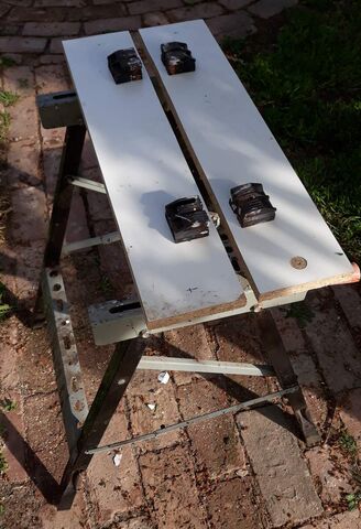

Nekem van egy ilyen, alapból tette a dolgát, de valóban nagyon könnyű. Ezt kompenzálandó fater egyszer betámasztott lábbal az alsó fekete kereszttartóra. Úgy elnyekkent a lemez, mintha sörösdobozra lépett volna.
Colos deszka segítségével visszakalapáltam, és bele is csavaroztam egy-egy méretre vágott deszkát, hogy máskor ne forduljon elő. -
