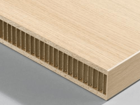

enemi
macilaci78 #61096 üzenetére
Annak az említett 16-os csavarnak az életben nem fúrtam elő,pedig több tíz kilót becsavartam 18-as lapba.

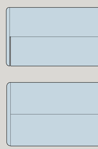

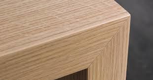

Fogtál a kezedben olyan 50 mm vastag 8 mm-es lapból készült bútorlapot? Készítettél belőle bármi is?
macilaci78
A példámban az asztallap egymástól távol van alátámasztva, mondjuk, 80 cm-re. Ezt középen nyomom lefelé, mint az ökör egy kis alapterületen, mint egy borosüveg alja, akkor az sérülni fog.
Igazad van, egy papírrács betétes ajtólapon általában csak 4 mm a fedőréteg, itt ennek a duplája, ami még a felét sem éri el a 18-as anyagnak, amit asztallap esetén duplungolni szoktak legalább kerettel.Persze egy korpusszal minden éle alatt alátámasztva más a helyzet, de bizodalmam így se sok van benne.
A sajtófotó meg tipikusan a papír/monitor mindent elbír esete.
És még egy gondolat: ezt csavarral kellene rögzíteni az asztallaphoz, a csavar a 8 mm vastag anyagba tud csak kapaszkodni, míg 1 réteg 18-as anyagnál 16 mm is biztonsággal megvan, ha előfúrnak.
Ha nincs egy fa/MDF keretszerkezet, akkor az a 2 mm ABS élzárás sok vizet nem zavar, nekidől egy állólámpa, vagy csak egy ceruzahegyezőt felcsavarsz rá és megrogy. Persze a kábelátvezetővel lehet emelni a papírrács-betét fényén.Amúgy a JafHolz-os linken szereplő termék bruttó kiskerára 5.173 Ft/m2, míg az 50 mm vastagé 5.960 Ft/m2, de csak natúrban érhető el ennél a cégnél. Kb 2,5-6 k között vannak ugyanott ugyanezen gyártó dekoros laminált forgácslapjai, de ahogy korábban már írták, az alsó réteggel lehet olcsósítani, a natúr helyett meg hoz a lista 158 színt.

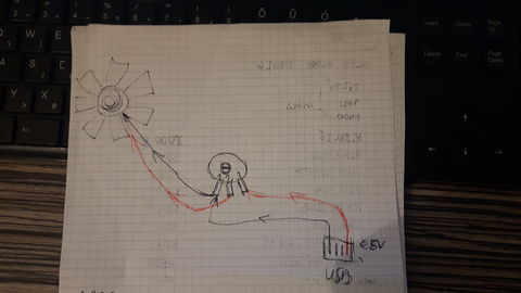

cinemazealot
inci67 #61091 üzenetére
Lehet, hogy félreérthetően fogalmaztam, de mindkét esetben lehet átmenetet csiholni a "némán áll" és a "maxon pörög" állapot között.
Az 1. valamelyest egyszerűbb kialakítás, de szerintem nem jobb, mint a 2. Én személy szerint a 2. változatot követném.
(#61093) enemi
Ezzel én tökéletesen tisztában vagyok, de inci67 kolléga azt írta, hogy egy laptopról van szó, aminek a ventilátora 5 V-on visítva süvít. Aztán felmerült a potival való szabályozás lehetősége, ezért feltételeztem, hogy egy próbát megérhet. Ha nem megy, majd beszámol róla, és akkor kitalálunk egy második iterációt. -

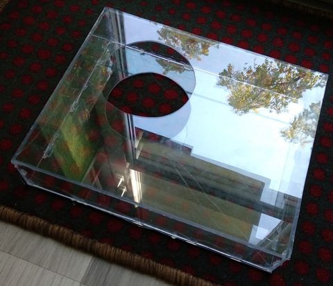

Pont rossz példát írsz,mert azér' elég nagy felület a borosüveg alja,hogy az erőt szétossza. Viszont bútorokat készítenek belőle (lásd a linken leírt specifikációkat) csak,hogy jóval drágább,mint ha 2 lapból lenne maszekolva.
(Utólag megjegyzem,hogy anno mikor elkezdtük használni (2006 körül) sokkal drágább volt,mint a mezei 18 millis. 2011 óta már nem asztalosként termelek,igy nem tudom az árakat. És érdekes volt a vágása,hisz igencsak nagy lap kell az 50 millis vágásához 45 fokban) -
enemi
cinemazealot #61089 üzenetére
Másik meg,hogy mennyi a venti "sztarting voltázsa" ...nem? A működésük 5-12 V...
"A feszültségalapú szabályozás azt jelenti, hogy a második lábon változó, és általában 12 voltnál kisebb feszültséget kap a ventilátor. Minél alacsonyabbat, annál lassabban forog, de az, hogy adott feszültségszinthez milyen fordulatszám tartozik, teljes egészében a ventilátorra van bízva*. Ha túl alacsonyat, akkor le is állhat a ventilátor, ami azért veszélyes, mert ha a kapott feszültség a ventilátor forgómozgásának megindításához szükséges indulófeszültség környékére esik, akkor a ventilátor megpróbál újra és újra felpörögni, csak nem tud, és ezzel a motorját könnyen le lehet égetni (ezért nem ajánlott egy kábelre eltérő ventilátorokat kötni, mert olyankor könnyebb elérni ezt a kedvezőtlen helyzetet).A PWM alapú szabályozás azt jelenti, hogy a második lábon fixen 12 volt megy, és a negyedik lábon a szabályozást végző x%-os kitöltöttségű PWM jel. Az teljes egészében a ventilátorra van bízva, hogy adott kitöltöttségű jelet milyen fordulatszámra fordít át*, ezért bár nem jelent olyan súlyos, könnyen meghibásodáshoz vezető problémát egy kábelen különböző típusú PWM-es ventilátorokat használni, mint feszültségalapú szabályozás esetében, de némi anomáliát mégis okozhat. Abból, hogy a második lábon fixen 12 volt megy, következik az is, hogy a 3 pines ventilátorok PWM-es szabályozású csatlakozóban maximális fordulatszámon működnek. Fordítva is igaz ez, azaz a PWM-es ventilátor fixen 12 voltot vár a második lábon, arra van felkészítve a motor és a vezérlés is, így előfordulhat kellemetlen mellékhatás (morgó motorhang), ha feszültséggel szabályozná valaki."
inci67
Akkor jól gondoltam, maradok az 1. változatnál, hogy tudjam szabályozni a másik, hogy vagy max vagy nem megy nem alternatíva számomra. Köszönöm az eszedet, és hogy segítettél.
enemi
macilaci78 #61087 üzenetére
na,na,na...nah! használtál ilyet? nem 3 millis hdf lapokból van...

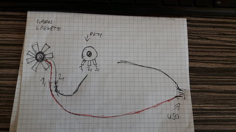

cinemazealot
inci67 #61086 üzenetére

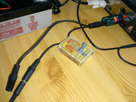

Többféleképpen is be lehet kötni:
Az egyik megoldás az, hogy a potit és a ventilátort sorba kötöd egymással, így a poti csak előtét ellenállásként viselkedik, a ventilátoron pedig mindig fog folyni valamennyi áram, még ha olyan kevés is, hogy az ne kezdjen el pörögni. Ezt én nem tartom szerencsésnek, de ha Számodra egyszerűbb kivitelezni, megteszi. Ez esetben az USB-ből érkező fekete vezeték (GND vagy test) legyen fixen rákötve a ventilátor GND (vagy negatív) kapcsára, az USB-ből érkező piros (VCC vagy 5 V) pedig a poti 3. kapcsára, majd a poti 2. kapcsá kösd össze a ventilátor másik (VCC vagy pozitív) kapcsával. Így balra tekerve minimális fordulaton, jobbra tekerve maximális fordulaton pörög a ventilátor.
A másik megoldás, hogy a poti feszültségosztó szerepet tölt be. Ekkor az USB fekete (GND) és piros (VCC) vezetéke menjen a poti 1. (fekete) és 3. (piros) kapcsára, a fekete menjen tovább a ventilátor egyik (GND vagy negatív) kapcsára, a poti 2. kapcsát pedig kösd össze a ventilátor másik (VCC vagy pozitív) kapcsával. Ilyenkor balra tekerve a ventilátor teljesen ki lesz kapcsolva, jobbra tekerve pedig megkapja a teljes 5 V-ot. Viszont akár így akár úgy, a poti folyamatosan terheli majd az USB-t, éppen ezért ildomos ide viszonylag nagy ellenállás értékű potit választani, szerintem legalább 10 kOhm, de majd az okosabbak megmondják.

hotkar
cinemazealot #61081 üzenetére
A hang az más tészta, mert az emberi hallás logaritmikus, azaz a minimál hangerő környékén sokkal kisebb változtatás is elég ugyanakkora hangerősségváltozás észleléséhez, mint nagy hangerőnél.
Ettól függetlenül a ventilátor fordulatszáma sem lesz lineáris a potméter állásához képest.

cinemazealot
inci67 #61077 üzenetére
A potméter két szélső érintkezője a fix ellenállás "pálya" két vége, ez adott esetben nem árt, ha több kilo-Ohm, így nagy valószínűséggel nem sütöd meg az USB aljzatodat. A ventit meg az egyik szélső és a középső kapocs (a csúszka kivezetése) közé kell kötni.
Viszont minél nagyobb ez az ellenállás, annál valószínűbb, hogy nem lesz a poti fordulatszám csökkentő hatása lineáris. Pl. amikor a hangkártyám túl erős kimenetét akartam leszabályozni egy (asszem) 10 kOhm-os potival, akkor a kb. 300°-os "teljes körön" legfeljebb 30-40°-os tartományban volt érezhető a hangerő változása, azon túl már tök néma volt a cucc. És nem is lett túl szép:
De a célnak tökéletesen megfelelt.

Munkalap is jó, 28 és 38 mm vastag sztenderdek vannak belőle, de másra van kitalálva.
Egy munkalap eleje élfóliával élzárt, szépen le van kerekítve, alá van hajtva. A hátulja és a két vége gyári élzárással rendelkezik, de mivel a gyári méret 6 méter, így legalább az egyik vége vágott lesz, valamilyen élzárással. Egy egy pultnál nem gond, de asztallapnál nehezebben takarható.
Munkalapból a választék is más.Két bútorlap ragasztásához PVA-C ragasztó jó, olcsó, egyszerű vele dolgozni.
Leterítesz egy plédet szépen a padlóra, az összeragasztott két réteget a sarkoknál 1-1 30 mm-es csavarral összehúzod, ráfekteted csavarfejjel felfelé (hanyatt) a plédre és megpakolod valami súllyal egyenletesen. pl zsugor ásványvizeket, könyveket, ilyesmiket.
Ha ez megvan, vissza tudod vinni élzárni.Nem igaz, hogy nincs egy rendes lapszabászat Nyíregyházán!
Ezzel együtt én a kihúzható klaviatúratartónak matt fekete munkalapot használok, 28 mm vastag, két végén a fiókcsúszókkal. A sín elbír 60 kg-ot, így rendesen lehet rá könyökölni, íróasztalnak is tudom használni.

inci67
Helló lehet nem ide kéne írnom de lehet. A laptop veti tegnap 1 szer csak meg adta magát, volt 1 másik de nem ment gondolom a vezérlő hányt be. Megcsináltam be kötöttem usb csaklakozóval direktbe de így maxon meg a venti és hangos. Valami ötlet tipp hogy ne menjen maxon ,valami ellen állas akármi?

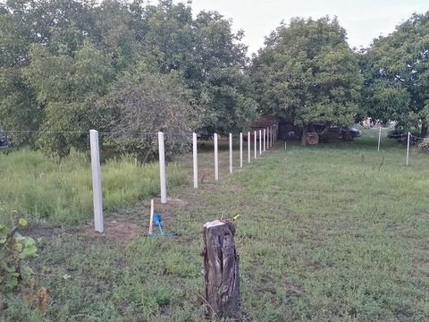

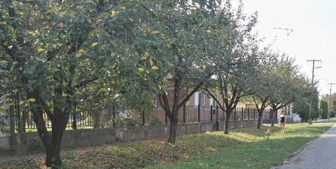

Igen az utcafronton nekünk is "rendes" kerítés van úgy 40 méteren. Szögvas, ~60 centi magas (a föld felett) beton lábazattal. Ezt is fel kell újítani, de alapvetően jó állapotú. Épp most festjük feketére kalapácslakkal. Majd egyszer a lábazat is kap új burkolatot (eddig a kőhatású burkolat valamilyen formája jön be legjobban feleségemnek (nem pont ilyen színekben vagy formákban, csak példák), vagy még a szemcsés lábazati vakoló van versenyben). De ez majd a jövő (és a pénztárca) kérdése (plusz, hogy milyen lesz majd a ház színe, amivel viszont még nem jutottunk dűlőre).
A telek (szemből nézve) bal oldalán végig meg van a kerítés és a jobb oldalon is úgy az utcafronttól befelé 40 méterig adott. A maradék ~70 méter hiányzik a telek végéig és ott keresztben úgy ~30 méter. Na ezt a ~100 méteres szakaszt készítem most.
(#61049) Atomantiii:
Szülőfalumban sokat láttam, hogy így csinálják, ahol most lakom ott meg mondjuk alig. Nem tudtam mi az "elfogadott" (na nem mintha akkor, ha tudom úgy csináltam volna), ezért írtam, hogy lehet gányolva készítem... Egyébként én nem konkrét alapról beszélek (bár láttam már olyat is), de egy a földben és a föld felett is legalább 20-20 cm-nyit sokszor láttam már tenni, gondolom a kaparó állatok ellen, vagy ilyesmi.
De mindegy is, mert most biztosan így marad és talán a jövőben is, mert ha viszont itt megcsinálom, akkor illene a telek többi (bő 200 méternyi) részén is megcsinálni, hogy egységes legyen, mert ott is csak földbe vannak téve az oszlopok (ebből úgy 30 métert már én tettem le). Ahhoz meg nem igazán fűlik a fogam.
Támasztó oszlopok is lesznek természetesen a végeken és ~25-30 méterenként is, de egyelőre még csak a "függőleges" oszlopok szétszórásánál tartok.

imibogyo #61045 üzenetére
1-et értek az előttem hozzászólókkal. Őszintén szólva én még nem is láttam oylat, hogy vasbeton oszlopot lebetonoztak volna. Fúrtak az oszlopnak jó mély lyukat beletették, ledöngölték oszt ennyi volt.
Szerk:
Vas oszlopokat szoktak lebetonozni, szerintem a vasbeton oszlopot megtartja a salyát súlya. Én is hasonló projektbe kezdek, de valószínűleg nem magam fogom megcsinálni. Neten kerestem vállalkozásokat akik kerités építéssel foglalkoznak, a legolcsóbb ugyanez a vasbeton oszlopos megoldás volt, de a vállalkozás honlapján található képeken nem volt nyoma betonozásnak.
Atomantiii
Felénk nem szokták betonozni a beton kerítésoszlopot, csak sima drótháló van kihúzva rá és köszöni szépen jól elvan már vagy 40 éve. Egyedül a drótháló lett lecserélve rajta. Bár ami a sarokra esik nem árt megtámasztani mindkét oldalról, illetve az egyenes szakaszon is lehet bizonyos távolságonként egy-egy megtámasztás neki.
imibogyo
Én is így csinálom.
Az a kék valami a képen az egy ehhez hasonló talajfúró, csak én 6.000 Ft-ért vettem a helyi gazdaboltban...

imibogyo #61038 üzenetére
Ezt nem akartam írni, mert mindenki másképp gondol(hat)ja a sajat dolgait, de én (se) nem sz@rakodnék ezzel, ha ugyis csak pár év és el lesz takarva. Kikenve és átlefestve is jó az addig, azért nem tünik az azonnal fel,( addig sem) csak az, hogy szép egyszinű és kész .
Főleg ha alkonyatban, kicsit hunyorítva nézi az ember
oszlop: én (kötött agyagos talaj) simán lefurtam oszlopfuróval kb 80 centit [link] beleállítottam és amennyi hely maradt mellette ( nem sok) azt beiszapoltam a kiszedett földből.. semmi beton ,feszitődrótok alul középen es felül és drótháló
legalább 15 éve ugy áll, semmi baja -

De nekem pont az van, hogy most "gödrök" vannak a falban a diszvakolat leverése után, tehát azokat mindenképp ki kell húznom majd a szigetelés előtt. Csak eljátszottunk a gondolattal, hogy azért addig is nézzen ki valahogy.
De hogy topik-ON is legyek....
Minden kerítésépítésben járatos ember csukja be a szemét, mert teljesen gányolva építem a kerítésünket... Ezt most rohamtempóban kell megoldanom, mert a múltkor bejött egy vad ló az udvarra (rendesen rugdosott a levegőbe a hátsó lábával, össze is tört néhány kerti játékot, meg 20-30 centis barázdákat kapart az udvarban) és mivel van két pici is, akik szerencsére ekkor nem voltak otthon, így nem kockáztatunk. A lényeg, hogy simán a földbe teszem az oszlopokat döngölve (tehát nem betonozom őket). Talán majd jövőre kap az egész egy vasalt 1 méteres (20+80 centiméteres) lábazatot utólag, de addig is kell valami fizikai korlát a kert köré. Az oszlopok ~70-80 centi mélyen vannak a földben és úgy vannak körben ledöngölve. Elég erősnek érzem, majd meglátjuk. A másik oldalon is így vannak az oszlopok lerakva (bő 15 éve, még az előző tulaj csinálta) és egész szépen tartják magukat, szép egyenes a kerítés, szóval ideiglenesen biztosan jó lesz itt is.Tudom, hogy betonozva lenne az igazi, de bő 120 métert kell most nagyon gyorsan megoldanom és egyszerűen a többi projekt mellett nincs pénz még betonra is. Még nagyon WIP a dolog, mert munka után tudom csak csinálgatni (eddig cirka 6 órám van benne), és csak kézi szerszámaim vannak ilyen feladatokra, de azért alakul.

Na, ma végre én is gányoltam egy kicsit.
Folyamatban van egy mini fürdőszoba ablak üveg helyére elszívó ventilátor berakás. Az üveg helyett egy plexi (polikarbonát) dobozt akartam csinálni, és abba berakni az elszívót.
Na, ez most elkészült, megfelelő mennyiségű melegtakony felhasználásával
Egészen jó lett, méret is megfelelő, úgyhogy elégedett vagyok. -
