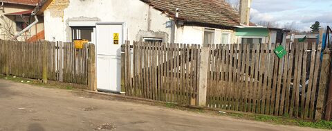

Szerintem még kicsik a gyerekek, akik oda vannak adva megőrzésre... Ahogy látom, 3-5 évesek....

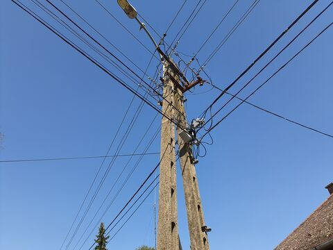

Szerintem közvilágítás.
