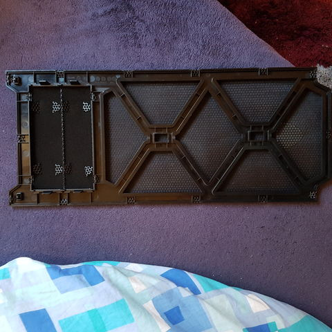

creation
bandi0000 #57777 üzenetére
Alapanyagok:
- Páraelszívó betét
- Tyúkháló
- 6db mágnes
- 6db kis acél darab.Elkészítés:
Tyúkhálóra felragasztod meleg takonnyal a mágneseket.
Két komponensű ragasztóval felragasztod a fém lapokat a mágnesekkel megegyező pozícióban az előlapra.
Bevágod a szűrőt.
Ráteszed a csirke hálótMágnes megtartja.
Vagy, nyomtatok neked szűrő keretet ha megtervezed, vagy adsz méreteket

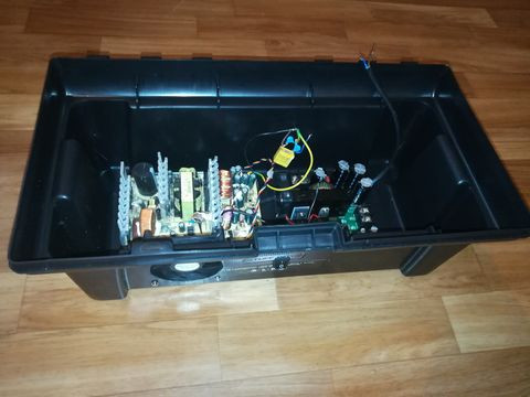

creation
Submarine #57772 üzenetére

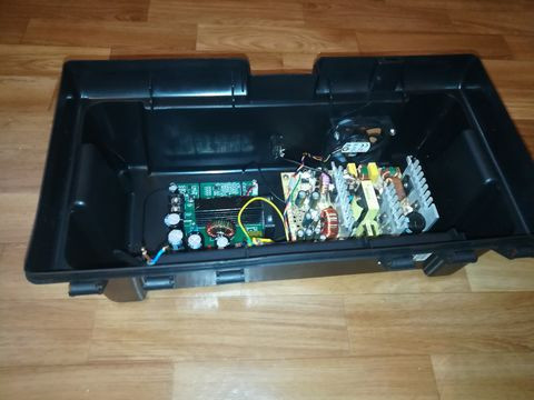

Természetesen lesz kimenő oldal is, még álmodom hogy hol, de oda egy lassabb fordulatú venti fog menni...
Igazából az van, hogy megnéztem, hogy 6000Ft egy normálisabb kb jó méretű műszer doboz. Sokallom érte a pénzt, főleg, hogy még azzal is van meló. Így TESCO-ban 1600Ft volt a fém füles normális kis méretű szerszámos láda, amin van elég felület a kijelzőkhöz...
Nincs mit ezen szépíteni, így kipróbálhattam az új szerszámomat
Bár az van, ha sikerül szereznem még egy AMD ventit, akkor az lesz betéve, ugyanis akkor a doboz kialakításából adódóan, használható marad szerszámosként, mert pont befér még a felső rekesz az egész fölé

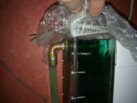

Sándor -P20-
SlyChocolate #57765 üzenetére
Passzolom a kérdést.
A réz blokkokon tuti nincs bevonat, az mind homemade.
A proci blokk vörösréz tömb, vörösréz szegecsek ezüsttel beforrasztva, sima vörösréz lemez sapka, a csövek meg lágy klímacsövek.
A tápegységben, és a HDD blokkban is ugyanezek a lágy vörösréz klímacsövek a hőelvezetők.
Az alu radiátort passzolom, az gyári cucc. Szerintem max valami ötvözet.(#57766) Cyberneko
Tesco gazdaságos szép zőőd fagyálló folyadék... A lényeg a korrózió gátló és kenő adalék ami ugyebár a szivattyúnak sem árt...
Ja és az etilén glikol jó az alienek ellen is...Azok a sima vízbe nagyon szeretnek beköltözni..

Sándor -P20-
#33253120 #57763 üzenetére
Háát igen akkor amiket nem értek, azaz totál önfejűen szembe mentem minden ajánlással.
Vegyünk egy galván elemet.
Van a két különböző fém az elektrolitban. Vízhűtésnél a különböző blokkokban a hűtővíz, szerintem ugyanaz pepitában. Fém1 (réz blokk), elektrolit (hűtővíz) Fém 2 (alumínium radiátor)
Amíg nem kötöm egyen potenciálra a különböző blokkokat, nincs semmi gáz, hiszen a blokkok olyan potenciálon vannak amin akarnak. Viszont amint összekötöm őket akár EPH-ra, vagy GND-re már is meg tud indulni a galván áram.
Vagy akkor hogyan van? Ha összekötöm őket az olyan mintha rövidre zárnák egy galván elemet?
Naszóval a gépemben minden blokk vörösrézből van. Az alu radiátor meg a gépen kívül lóg a csöveken, sok-sok éve, és köszöni szépen jól van mindenki.
Szerintem marad így az elkövetkező 15 évre is... -

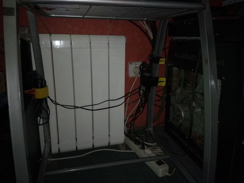

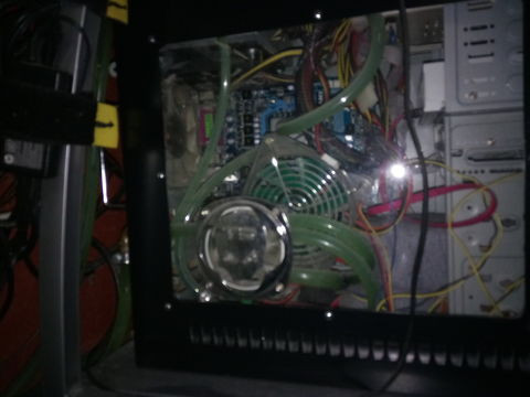

Sándor -P20-
(#57703) Ribi válasza Vertigo18 (#57702) üzenetére
Vízhűtésnél sem szabad összekötni réz és alu komponenseket, mert megeszi az alut.-----------------------------------------------------
Ezzel a megfogalmazással azért vitába szállnék....
Az alábbi hűtőrendszer kb 15 éve (de lehet hogy 20?) változtatás nélkül üzemel.
Homemade szinte az egész. (Akkor még csillagászati árakon mérték a vizes cuccokat.)
A hűtésről egy Alurad Rever fürdőszoba radiátor gondoskodik.
az összes blokk házi gyártású vörösréz. Tápegség vízzel hűtve, 2db HDD befogadására alkalmas hűtött fészek, kb 3cm vastag filc csomagolásban. Természetesen proci hűtő. A renszeren lóg kb 10 éve egy vga hűtő is, mivel a helyét egy passzív kártya váltotta fel, és a párhuzamos elrendezés miatt maradnia kellett.
A ventik az alaplapot látják el minimális levegővel, mivel így sokkal hosszabb az alaplap élettartama...Ennyit a rendszeremről, és akkor pár szó miért is nem értek egyet a kijelentéssel, hogy nem szabad összekötni alut és rezet.
Alu és vörösréz elemeket nem szabad közvetlenül összekötni. Ez tény. Erre a radiátor használati utasításában is külön felhívták a figyelmet !
Viszont sárgaréz, vagy vas anyagú közdarab közbeiktatásával már szabad. Ez is az aluradiátor papírjában volt leírva.
A másik amit kerülni kell: Az alu és a réz elemek egyen potenciálra hozása. Ez kb annyit jelent, hogy nem szabad mindkettőt a közös testhez kötni, mert ebben a esetben a hűtővízen keresztül megindulnak az alut lebontó káros galván áramok.
Tudom, hogy számomra is vannak ellentmondások amiket nem értek, de ez nem zavarja sem a rendszerben levő aluradiátort, sem a réz blokkokat.... -

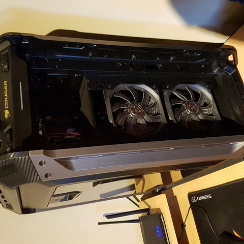

Pete55555
bandi0000 #57753 üzenetére
Ház lába alá gumi, szivacs, bármi. Asztalt merevíteni, plusz súlyt belerakni. Házat lerakni a földre.
Vagy:venni normális ventilátorokat...
(#57755) bandi0000
Vinyók miatt lehet még, de arra is van megoldás
De a ventiket lehúzod egyből kiderül. Ha nem azok, akkor a merevlemezek. Arra meg van megoldás már, olvass vissza/használd a keresőt. HDD rezgéscsillapítás..stb. -
bandi0000
sziasztok
van valami tippetek arra, hogy mit lehet kezdeni, ha a ház rezegteti az asztalt? eléggé új ház, maga a házzal nincs gond, csak gondolom a ventik vagy valamik átadják a rezgést, ha megdöntöm a házat, úgy hogy nem ér le 2 lába, akkor megszűnik az asztal lap rezgése, a táp 0db-en "nem megy"
szóval nem az rezegteti
első körben az asztalra gondoltam, hogy valamit lehetne e kezdeni vele, vagy a gépház lábával, hogy elnyelje ezeket a rezgéseket
