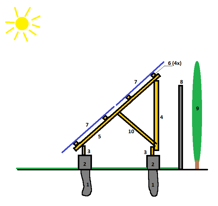

A kerítés mellé tervezek építeni egy napelem állványt. 2 sorban 4 táblának. Kb. 40 fok dőlésszög (hogy ne legyen 2.5m-nél magasabb) 4.5m szélesség.
Kb. ilyenre gondoltam:
1. beton alap. kb. 40-50cm mély, 20x20cm, alja lapos és ott kiszélesedik (ha sikerül) benne maradék hegesztett háló csíkok
2. 30x30x23cm pillér zsalukő (ebből van maradék 8db)
soronként 4db alap készülne 1,4m-enként
3. 5x15cm palló, 2m körüli darabok vannak
90 mm x 90 mm x 65 mm sarokösszekötő lemezzel rögzíteném le a betonhoz
4. kb. 180cm magas oszlopok, 5x15cm pallóbó? vagy inkább vegyek 58x78mm léceket?
5db 105cm-enként
5. 58x78mm léc szarufának 3m hosszban, középen kimerevítve
6. 38x58mm léc napelem tartónak, 105cm-enként alátámasztva
7. 2x4db napelem 180x113cm, a sarkától 35-40cm távolságban lefogatva, trapézlemezre való rövid síndarabokhoz a hozzávaló lefogató csavarokkal
8. a szomszéd 2m magas beton kerítése, kb. fél méterrel fog fölé lógni. (ott kaphat szelet hátulról.)
Hossz irányban ki lesz merevítve ferde deszkával / léccel.Kérném az ötlet véleményezését. Megáll? Veszélyes? Valamit máshogy kellene csinálni?

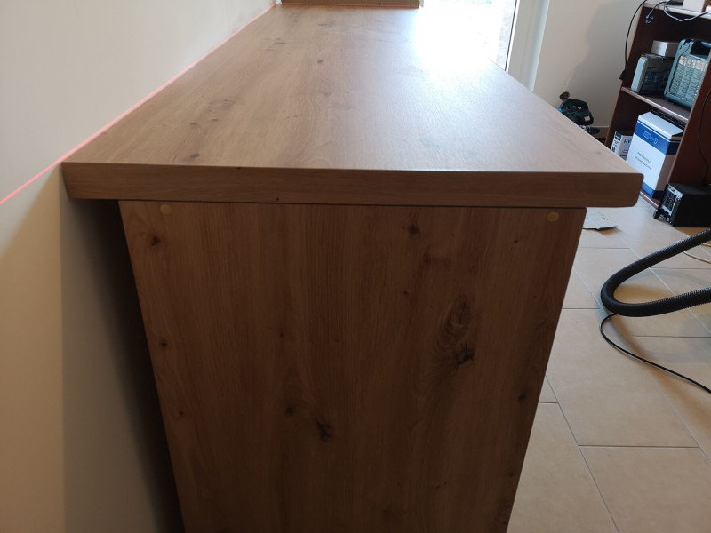

Elkövettem azt a hibát, hogy 50cm mély bútort vettem. Azt javasolja az összeszerelési utasítás, hogy a munkalap 5cm-t lógjon előre a vázhoz képest és úgy rögzítsem. Ilyenkor viszont 5cm hely marad mögötte.
A munkalapból nem akarok 5cm-t vágni hosszában, kell a hely a mosogatónak (50cm*86cm). Inkább vágok egy 5cm-es csíkot a résbe.
A kérdésem inkább az egész rögzítése. A szekrényeket kiszinteztem, nem billegnek függőlegesek, de gondolom a falhoz is kellene rögzíteni a munkalapot hogy ne tudjon elmozdulni. A szekrényeket meg majd a helyén tartja a munkalap. Ez így jó lehet?
Hogyan célszerű rögzíteni? -

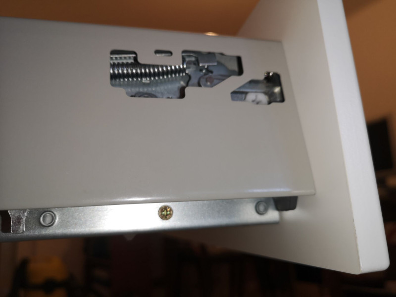

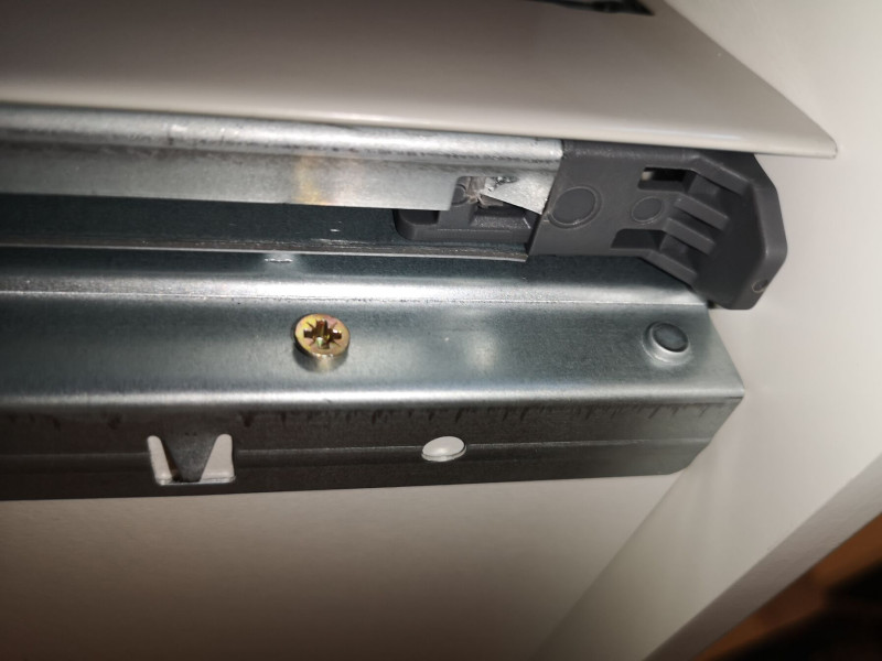

Ezt a fajta fiókot (az egészet, nem az előlapot) hogyan lehet levenni a sínről?
Amikor beraktam, akkor azt a szürke műanyag fület előre húztam. Most viszont nem tudom hátratolni, valami reteszeli. -

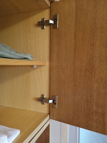

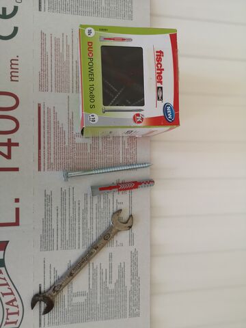

Széttört a 40 éves szekrény ajtó kivetőpánt talpa, nemigen tudtam megfusizni (spiáter és 6 darabban van), arra gondoltam lecserélem erre:
Milyen méretű csavarokat vegyek hozzá? -

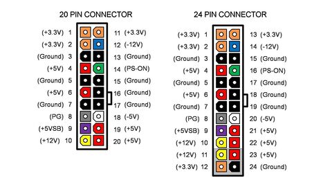

Decemberben javítottam 2 tápot ezzel a problémával.
Ahogy mondod a 3 pines ventilátornál a piros és fekete vezetéket kell kötni a 2 pines csatlakozóra és menni fog.
De:
Olyan ventilátort kell használni, ami 5V-on biztosan elindul.
Mindkét táp 5V-ig vette vissza a ventilátor feszültségét hidegen.
Ezt azért néztem meg, mert az első tápban nem akart elindulni az új ventilátor. (12cm 1300rpm Bitfenix). Itt a 3 pines csatit az alaplapra dugtam végül.
A másik tápba viszont olyan ventilátort szereltem, ami specifikálva van min. 4V-os induló feszültségre. Fractal Design Dynamic X2 GP-12-t.
Aztán az első táp ventilátorát kukáztam, öreg volt és szétkopott. Sokat használhatták hangosan.
A második táp ventilátora csak kiszáradt, most kezdett el súrlódó hangot adni. Elég volt a 30cm-es hajszálat letekerni a tengelyről, ami a tömítés záródását akadályozta. Illetve a műanyag "zégert" leszedni, szétszedni és telinyomni zsírral.
Utána megszűnt a csapágy pici lötyögése és simábban, könnyebben járt.Én se hittem benne, hogy ez javítható, de pont akkor futottam bele egy ventilátor javítós videóba és kipróbáltam...
Ami nekem új volt, az a tengely végénél lévő kis behasított műanyag gyűrű, ami a tengelyt rögzítit. Azt hittem addig, hogy az behasítás nélküli teli gyűrű. -

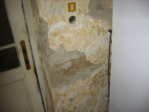

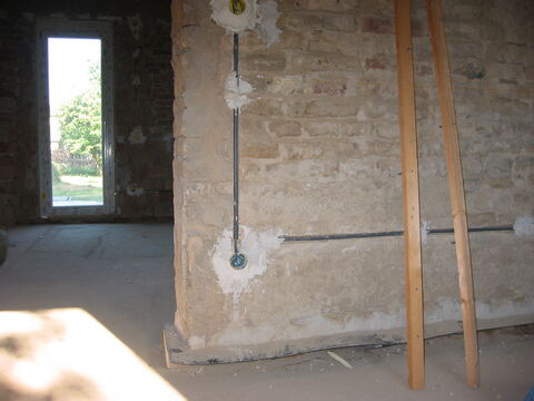

Szomszédomnak utólag, hálózás/glettelés után (de még színezés előtt) jutott eszébe, hogy kellene kültéri lámpa is. Villanyszerelő szépen akkus flexxel körbement, aztás betette a drótot a szigetelésbe. Utána a riasztós/kamerás is hasonlót alkotott.
Aztán jött a klímás.
Majd a gázművek.
Végül az elmű... Órát, méretlen szakasztt keresztbe kasul, mindent betettek utólag a szigetelésbe.Kőmíves "lejavította". Aztán színezte. Fehérre. Szép lett. Ez volt 2020 őszén.
Tavasszal már sok helyen végigrepedt.
Valószínűleg nem hálózták át újra a hosszú vékony hornyoknál. Pl. kültéri lámpa, kamera drótoknál.Ennél esztétikusabb egy fehér csatorna, ha egyenesen van feltéve.

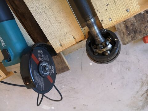

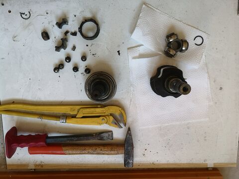

Bile Demon #75835 üzenetére

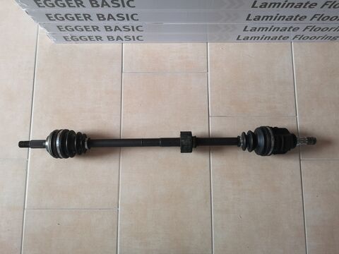

Végülis flexezni kellett.
Röviden:
1. gyárilag a külső csukló - tengely egy alkatrész egy cikkszám, egy japán ördöglakat, precíz illesztéssel.
2. a gyári szerelési utasításban benne van, hogy ne próbálja meg leszedni a külső csuklót. (mi szóltunk, mindez halál udvarias stílusban)
3. ismerek olyat, aki próbálta leütni, vett lehúzó szerszámot, és a vége az lett, hogy a gyűrű megdolgozta a hornyot és a bordákat a tengelyen.
4. én is próbáltam ütni (kitudja hátha), aztán leflexeztem a kosarat, szétszedtem, de a csillag ezután se jött le, a gyűrűt tágítani (zégerrel, csavarhúzóval stb.) nem lehetett, mert a tengely és a csillag között, ahova tágulna ott van egy lépcsős süllyesztett kiképzés a csillagban. Összenyomódni meg nem akar, hanem inkább tágul és befeszül, ha húzzák
5. próbáltam összenyomni a gyűrűt vékony csavarhúzóal és közben húzni a tengelyt, elvben működne, de ez több emberes lett volna, így inkább beflexeztem és a végén eltörtem ketté.
6. Na ez se volt elég, mozgott a két fél, de nem jött le sehogy (a bordák miatt oldalra nem mozdult), így 3 fele vágtam, és utána már a két kis darab lejött a maradék fél pedig a gyűrű maradékának körbeforgatása és eltávolítása után tengely irányba leüthető volt.Viszont egy korong elég volt és alig kopott. Igazatok volt.

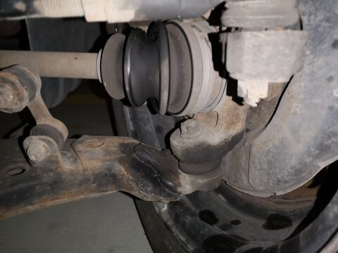

darvinya #75836 üzenetére
Féltengelyt annyira túl lehet húzni, hogy annyival kijjebb jön, hogy ki akar húzódni a váltóból? Nem tudom elképzelni, hogy ennél a kocsinál ilyet lehetne, akkor a csukló belülről nekiszorulna az agynak (van ott ilyen profilos porvédő gyűrű + tömítés, ami a csapágyat védi) + a kerékcsapágy rég szétment volna.
Épp ma nézegettem amúgy a csavart -hogy milyen mély gépi dugókulcs fog kelleni hozzá- egyforma a két oldal a sasszeg ugyanúgy van elhajtva rajta. A gumiharangokon a bilincsek egyforma gyári kivitelűek. Minden jel arra utal, hogy még a gyári szerelés mindkét oldal.
A szerelő nem jelezte, hogy bármi probléma lenne a stabilizátor gömbcsukló gumival. Vagy bármi mással. Fater kocsijánál tavaly tök jól diagnosztizálta, hogy kivan a kutyacsont, ki is cserélte, nem lett jó, mondtam cserélje ki akkor a másik oldalt is, akkor lett hibátlan. Azt is mondta, hogy a kormány rúd gömbfej gumi kivan, de nem éri meg cserélni, csak akkor, ha az egész alkatrész ki lesz...
Ebből gondolom, hogy megnézi, ami meg kell.Kép alapján erre mondod, hogy döglődik?
Egyébként úgy mentem oda a szerelőhöz, hogy van egy koppanó hang, amit akkor hallani, mindig, amikor pl. a garázs helyemről lassan nyugodtan a vízszintes padlón kitolatok jobbra 90 fokban, valahol felúton egy koppanás, amikor elindulok előre egyenesen, akkor egy másik (olyasmi, mint a hajtáslánc holtjátékából adódó koppanás azt is hallani, de ez sokkal hangosabb). Úthibákon NEM kopog! Amikor határozottan fékezek akkor is koppan EGYET (kinyomott kuplungnál és üresben fékezve is), amikor gázt adok akkor koppan mégegyet átlalában csak akkor koppan gázdásnál, ha előtte fékezésnél is koppant
. Ha behúzom a kéziféket és felvltva 1-ben aztán R-ben félig felengedem a kuplungot, hogy terhelődjenek a
motortartó bakok, akkor nem koppan, csak a hajtálánc összezáródást hallani, de az halkabb. Szlalomozásnál jól reagál a kocsi, nem érezni, hogy le akar esni az útról, hangja sincs.Mivel a kocsiból úgy hallani, hogy hátulról jön a hang, a hátsó stabpálcákat és stabrúd szilenteket cseréltem.
A pálcákon a gömbcsuklóknak semmi bajuk nem volt, de azért lecseréltem. A szilentek már kissé ki voltak tágulva + a stabrúd is láthatóan elvékonyodott azon a részen.
Semmi nem változott ezután, se jobb se rosszabb nem lett.Ezután mentem a szerelőhöz, hogy diagnosztizáljon, amit kifizetek, aztán a többit megdumáljuk. A szerelő is hallotta, de fogalma sincs micsoda, azért hagytam ott nála máskor, hogy aknáról megnézi.
Aztán visszakaptam a kocsit:
-minden egyben van hátul, de
-nem biztos, hogy jó stabrúd szilentet tettem bele, hiába új, lehet, hogy rossz az átmérője, szedjem szét mérjem le a rudat, a leg valószínűbb, hogy ott a gond
-méressem meg a lengéscsillapítót, hátha olyan rossz már, hogy látszik a mérésen
-a küszöböt behorpasztotta, jövőhéten viszem lakatoshoz (nem volt rozsdás azon a részen, nem szakadt be, benyomódott és a szétnyílt a két lemez találkozásánál, egyszerűen szerintem valami krokodilemelőn rángathatta a hátulját)
-a féltengely gumiharang olyan lett, amilyen -
Bile Demon
darvinya #75833 üzenetére
+többiek

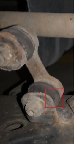

Egyrészt balra kanyarodáskor régóta tompa ütemes kopogó hangot hallani, főleg elinduláskor, amikor bemelegedett javul/megszűnik. Ez van vagy 6-7 éve / 20-30e km óta. Szerelő és mások tanácsára nem cseréltem, de az új csukló megvan. Egyébként nem vagyok benne biztos, hogy féltengelycsukló hang és abban sem, hogy melyik oldal. Akikkel nézettem "nem hallják". Azt mondják, ha nagy baj van, és mielőtt széthullik, hallani fogom tutira. Igaz nem is nyomták neki úgy, ahogy én szoktam kifordulni...
Úgyhogy évek óra együtt élek a jelenséggel.
Most júliusban egyéb okból vittem futómű / motortartó bak átnézésre szerelőhöz a kocsit -nem talált semmit- baromi szűkszavú volt kb annyit tudtam meg, hogy -minden nagyon egyben van a futóműben- , pénzt se kért, azt mondta, hogy maaajd akkor, ha csinált is valamit.
Kb. 2 héttel utána vettem észre, hogy zsíros a gumiharang külseje és teledobálta friss tiszta zsírral a kerékjáratot és a felnit belülről... van egy precíz 2cm-es vágás (az amúgy máshol még csak kirepedezést se mutató) jobb csukló gumiharangon a belső hajlatban.
A vágásról nincs képem, pont ennek a túloldalán van, de teljesen összezár alapból, nem feszül és nem akar szétnyílni...
A külső csukló ennél a típusú féltengelynél - 25-30 éves Toyota - nagyon nehezen üthető le, konzultáltam olyannal, aki ezen már túl van, nagy satu és kalapács + kitartás is kell hozzá, ő is úgy kezdte, hogy majd "ráeljetem egy csőre és lejön", hát nem jött.
A "snap ring" nem szeret összemenni, mert valamit félreterveztek. El kell törnie/nyíródnia, hogy lejöjjön.Pl.: [link]
Aki lehúzó szerszámmal próbálta, a végén már az 1000Nm ütvecsavarozóval hajtva előbb tört ketté a szerszám, minthogy lejött volna (és megnyúlt a menet).
Két (három) dolgon gondolkodtam:
1. kiszerelem a tengelyt és belső csukló csillagját leszedem (zéger), a középső súlyt leszedem és után cserélhető a külső gumiharang. Ettől ugye a hang nem fog megszűnni + macera hogy 5db bilincset kell cserélni.2. csak az agyból húzom ki és a kocsi mellett a külső csuklót megpróbálom lehúzni célszerszámmal, ha nem megy, akkor flexxel levágom a golyó kosarat, vagy körbe az egészet.
3. elnapolom a cserét, nyomok bele zsírt és körbe zöldsárga. de nem hinném , hogy kibír két kerékcserét sűrűbben pedig nem szívesen foglalkoznék vele.

Féltengelycsuklót kellene leflexezni a tengelyről. (Ez a B terv. Az A terv a csukló lehúzó szerszám).
Melyik vastagságú flexkorong a legjobb ilyen célra? Eddig ilyen vékony 1-1.6mm-t használtam csak "precízkedni" - fogyott gyorsan, most nem az a lényeg, hogy pontos legyen a vágás, hanem, hogy haladós és minél kevesebb koronggal megússzam.
A 115mm-es gépet használnám.
Kb. hány koronggal számoljak az alábbi méretű, japán acél anyagú csukló esetén?

A tiplit és a csavart nagyobbra cseréltem:
(Az elsőt ezzel a kulccsal tettem fel... a többit másnap krovával...)

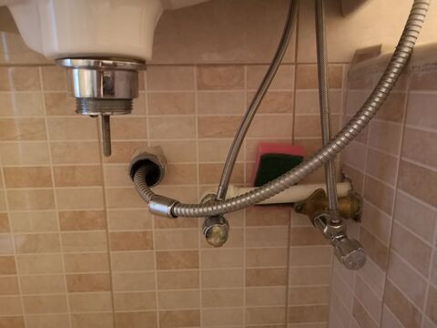

Mosdót, WC-t is felfúrtam, lefúrtam. Elkezdtem felszerelni a sarokszelepeket, a mosógép csapot és WC öblítő szelepet, ezekkel nem is volt gond.
A fali kádtöltő csaptelepnél viszont szívás van: a bal oldali falikorongot ferdén gipszelték be a vizesek (nem merőleges a falra), a takaró rózsa ha felül hozzáér a csempéhez, akkor alul 6mm-re eláll, ez olyan 6 fokos hiba. Tartok tőle, hogy a kádtöltő csaptelep hollandere és lapos tömítése ezt nem tolerálná és szivárogna (+ csálén is néz ki).Ezzel mit lehet kezdeni? A "Z" idomot meg lehet próbálni elhajlítani? A sárgaréz az törékeny, vagy tud hajlani?

Ami felvált, mozgó vakolat azt érdemes óvatosan leszedni. Portalanítás, aztán én átmennék rajta mélyalapozóval (pl. Falfix-el). Az a vakolat felületét is erősebbé teszi, nem fog porladni és jobban fog tapadni hozzá a glettanyag. Ha csak a képen látható 1-2 mm anyag hiányzik, akkor egyből lehet is glettelni. Ha több, mint 5mm akkor a mélyebb részeket előbb külön ki kell tölteni és miután az megszáradt újra átglettelni.

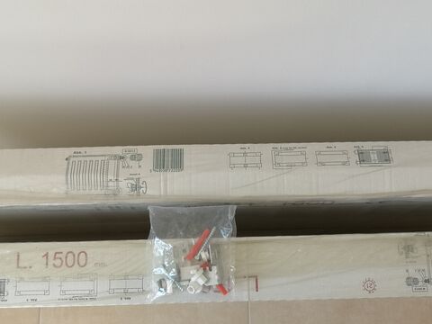

Ha már rögzítéstechnika került szóba.
Új acéllemez radiátorokat (kb. 45-50kg, 60x160cm.) kellene felszerelni, adott helyre, ahol a műanyag cső kiállások megvannak.A fal 80éves nagyméretű tömör téglából épült, a habarcs amibe rakták az megszáradt föld állagú volt, ha épp oda jön ki a tipli akkor kb. semmit nem fogna.
Sajnos nem látszik semmi, mert vakolva glettelve festve van. A vakolat vastagsága változó, 3-4cm is megvan helyenként.Hogy érdemes kezelni ezt a problémát?
Már arra is gondoltam, hogy kimérem a célterületet és hívok kőművest, hogy bontsa ki és újra falazza ki azt a kb. 25x25cm területet tömör téglával. Van 4db radiátor kell neki 3-3 tartókonzol, 12 konzol az legalább 24 csavarhely. -

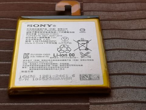

A laptopban nem az 95%-100% közti ciklusok nyírják, hanem az állandó 100% közeli töltöttség, és használat (meleg környezetben a gépben!).
Telók:
Én is úgy csináltam már a LiIon hőskorától. 10 évig használtam egy W880i-t (2008 márc-2019 decemberéig). Vasárnap este töltőre és reggelig feltöltött egész hetet kibírta. 5 év után lepattant a hátlapja új felfújódott az akkuja, pedig 250 töltési ciklust kapott és elég kímélő használatot. Akkor vettem bele egy nem púpos használt eredeti akkut, mai napig az van benne, bár a telőt nem használom már több mint egy éve, de jó az akkuja és passzol a hátlap.5 - 5 évet ment a két akksi. A második akksit nem töltöttem egész éjjel csak kb. 2 órát töltöttem rá, bármit is jelzett ki.
Látványos a különbség. Ez volt a fő dumálós telóm az okosteló mellett...2015 jan - 2018 jún használtam egy Z1 compactot új korától, lájtosan! Sokszor be se volt kapcsolva, csak emailt nézni, böngészni, néha navigálni használtam. Egy percet se beszéltem rajta. Olyan 6-8 naponta töltöttem eleinte. A végén se sokkal sűrűbben (5 nap). Amikor jelzett, akkor 100%-ra. Kb. 150 ciklus után így néz ki és ezért nyugdíjaztam:

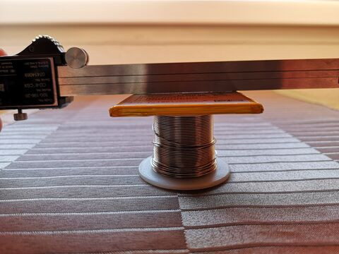

Következő tapasztalat a Z3-asom 2016-os évjáratú akkujával. 2 hete mértem: 3108mAh (3100mAh a névlegesd kapacitása, tehát 100%-os). Amikor teszteltem 0%-ig lehetett meríteni és nem kapcsolt le a készülék. (Sajnos betört a kijelzője, azért beleztem ki.)
0% felpuffadás:
különbség: Z1 compact-ot alacsony töltöttségről mindig 100%-ra töltöttem. Púpos lett 3 éves korára. Vettem új telót és kérdeztem a problémáról... Azt a tippet kaptam, hogy ne töltsem fel teljesen. Ajánloták az "Accubattery" applikációt. Riaszt 80%-nál és kihúzom a töltőt. 30% alá se nagyon merítettem, gyárilag is ott jelzett a telefon. Igen ez így pont 2x annyi töltési ciklus, mint 0-100%-ra. de csak fele olyan "mély" és nem tölött sok időt magas feszültségen és magas töltöttségi állapotban az akku.
Z3 akkuját új korától 80%-ra (néha kicsit több) töltöttem és túlélte a telefont 100% állapotban)
100% töltöttségen (típustul függően 4.2 - 4.3 - 4.4V feszültségen) tárolni az akkut őrültség. Napi használatban megbocsátható, de csak épp a gari időt bírja ki, ha valaki heavy user, akkor persze pont tojik rá. Még jó is neki, mert még a 2 éves gari vége előtt pont tudja cseréltetni. Én pont nem vagyok annyira heavy user, nekem 3 évig bírta...
Amire még oda kell figyelni: a magas hőmérséklet: értsd több mint 30 fok és a gyorstöltés. A kettő együtt pláne nyírja az akkut.
Ami viszont szerintem alaptalan: az akku hűtőben tárolása. Talán az önkisülést lassítja némileg. De ha az akku amúgy jó, elég évente ellenőrizni és pótolni a veszteséget. 20-30%-ot.
Ja egyébként, hogy kerek legyen a történet, nem vagyok SONY ügynök, ezek csak példák. Huawei-el is van hasonló tapasztalat! 2 év végére szépen kigömbölyödött. Az is egész éjjel töltős 100%-on tartott akku volt.

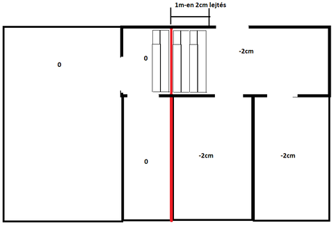

Nálam van egy 2cm-es szintkülönbség a két panel illesztésénél.
A lényeget szemlélteti, a valóság azért kicsit rosszabb (szét tart össze tart, a középső szoba fél méterrel hosszabb, mint a másik. tehát az előszoba 110-150cm széles sarkok 88/92 fok stb.
Fő fal van ott a két szoba között végig, ahol poblémát okoz az a előszoba / folyosó.
A korrekt megoldás az lett volna, hogy az előszoba alacsonyabb, 5m-es szakaszát megemelni 2cmel + hozzá a két félszobát is... Na ezt nem akartam. (a projekt az előszoba padló csere volt szőnyegről lamináltra, 1-2 nap alatt).
40 évig fel se tűnt a szintkülönbség, mert kb. 1m-en 2cm lejtéssel intézték el gyárilag. Az a sárga PVC volt rajta, illetve van most is. Arra tettem 4mm-es XPS-t és lamináltat. Úgy, hogy párhuzamosan futnak a "törésvonallal". Jut kb. 6db padló illesztés (14cm-enként) arra az 1m-re, így simán le tudja követni a padló.
2 éve raktam le és semmi baja azóta. Nem jött szét, nem recseg, nem huppog.Szobáknál a küszöböket felszedtem (az asszony akarta, engem nem zavartak). Az árkot a küszöb helyén X darab laminált darabbal +1-2-3 réteg alátét XPS-el szinteztem ki. Minden ajtóban egy szintben van a padló szintje. Ez inkább mázli, hogy a lejtős részen nincs nyílászáró, csak egy cipőtartó komód.

Flowtation #71346 üzenetére
Nekem is volt hasonló gond (csempére rácsempézés miatt nem fogott a köröm), de az alatta lévő dobozra se lehetett kiemelőt tenni, mert ez ilyen 40 éves panel doboz csavarhely nélkül.
Én fogtam és begipszeltem egy gyűrűt, amit egy új dobozról vágtam le.
Azóta is minden OK.
Az ALU - RÉZ átmenet is hibátlan. (a WAGO nem bírta előtte). -

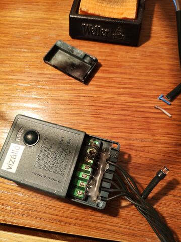

Alulról benézve valami rögtönzött lyukat láttam és bizonyos szögből körülötte fényt, nem is értettem...
Összeállt a kép. Szóval a helyszínen vágták ki a lyukat és alátettek egy ilyet.(#70186) lemmy71:
Nem áll távol tőlem a forrasztás, de ott fent nem próbálnám ki. Mondjuk ha le tudom szedni a betorkolló csonk maradványát, akkor lent már össze tudnám forrasztani a lejött csőcsonkkal... ha lenne bádogos pákám. -

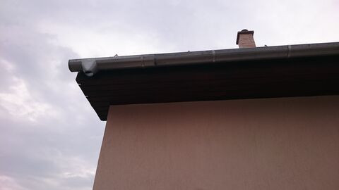

Kőművesék rossz helyen (vagy rossz módszerrel) csatlakoztatták le a hattyúnyakat és nem tudják mi baja van... Azt állították, hogy nem tudják visszadugni, mert szegecselni is kell... telik az idő, esik az eső stb.Annyit sikerült kiderítenem, hogy a lefolyó tölcséres résznek a csőcsonkja benne maradt a hattyúnyakban.
Van erre javítási ötlet? A probléma, hogy kb. 4.5m magasan van.
Jól gondolom, hogy ki kell cserélni a komplett végelemet? (1m-es ereszcsatorna darab lefolyócsonkkal és véggel). Úgy emlékszem forrasztották, amikor csinálták, bár én nem látom jól lentről.
