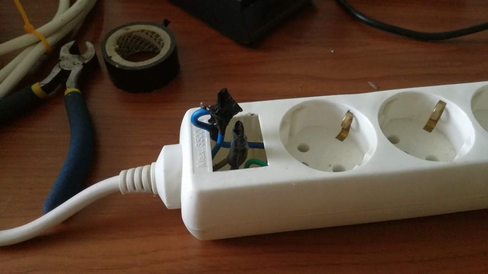

Jövök egy kis javítással.
2-3 hete tönkrement a billenőkapcsoló a hosszabbítón, konkrétan széttört és kiesett. Kicsit megpiszkálva, gomb nélkül még működött, de csak máig, ütögetésre sem javult a helyzet, szóval, ma "ideiglenesen" megcsináltam, addig amíg nem veszek másik kapcsolót.
Szakszerűen eltávolítottam a sérült részt, a képen látható eszközzel elvágtam a kábeleket, majd összeforrasztottam a kábeleket és leszigeteltem.Képek:

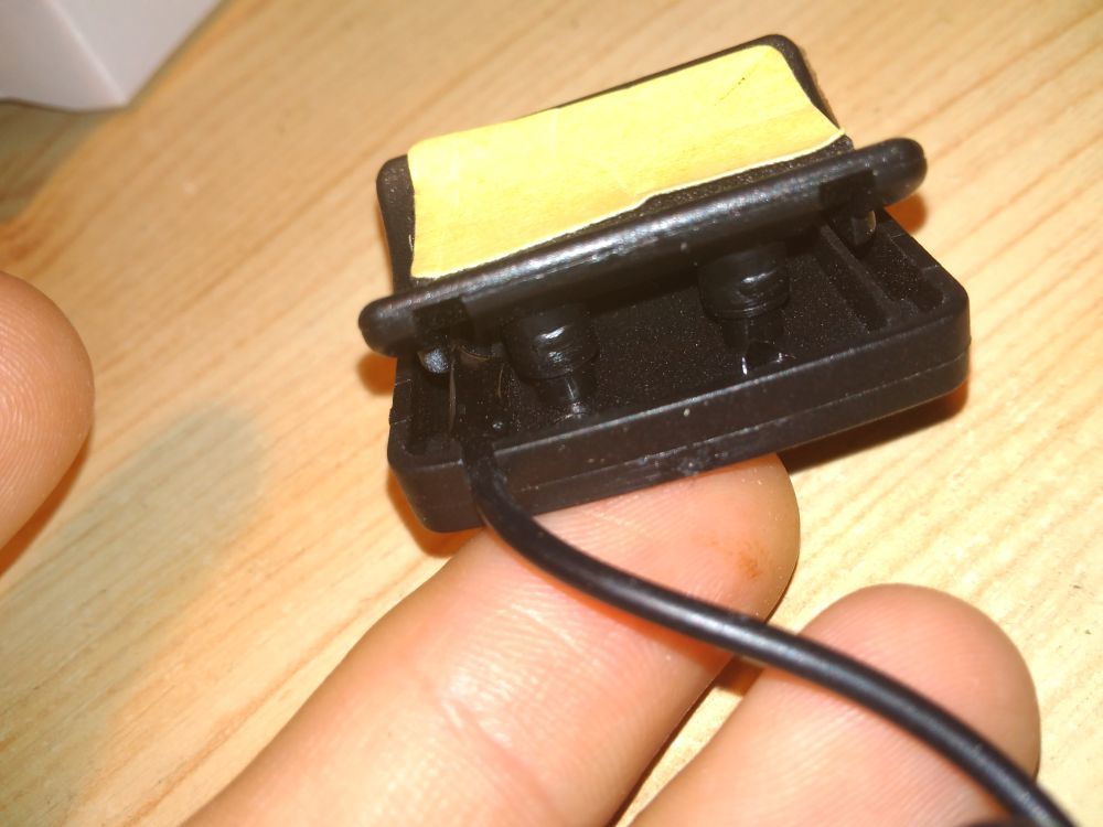

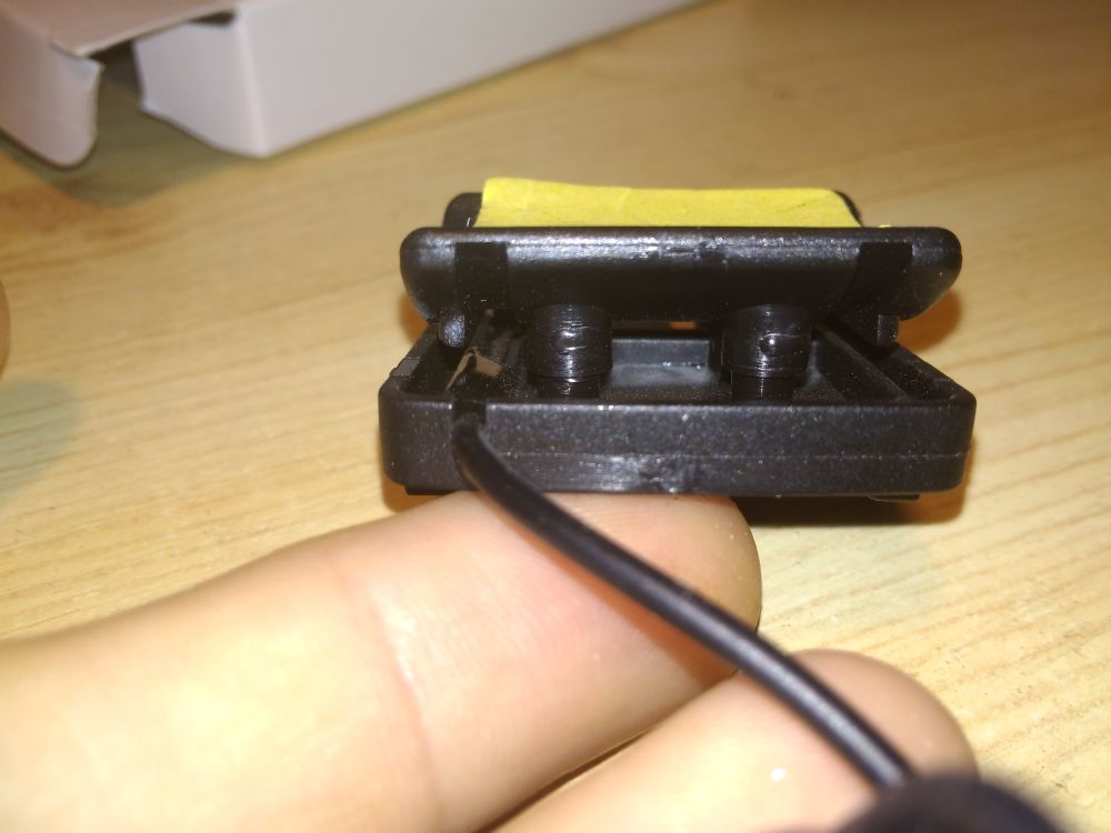

Ez már talán nagyon kezdő kérdés, de még sosem szedtem szét semmit hűtéssel. Ha bevágom a fagyasztóba akkor mennyi ideig hagyhatom ott, hogy nehogy kettétörjem a feszegetésnél? 5 perc már elég, v hosszabb idő kellene?
Hőlégfúvóm nincs, szóval csak hajszárítóval tudnám zárt dobozban melegíteni, de szerintem az közel sem lenne hatékony.
#33253120
trialboj #57463 üzenetére
A bütykösbigyókon látszik valami dudor. Ha jól tévedek ott szereléskor lyuk volt, és egy műanyag stift ment bele aminek a végeit elmelegítették, vagy csak simán melegen lett ősszedugva a két idom. Első esetben roncsolás nélkül szinte sehogy, második esetben szűkített hőlégfúvóval óvatosan rá lehet menni.
trialboj
Szeretnék tanácsot kérni hogy tudnám ezt a két elemet szétbontani? [kép] [kép]
Ez egy bringás kmph kormány fej egysége, erre megy rá a km óra. És el lehet fordítani az alját hogy ne csak a kormányra, de a pipára is felmenjen.
Tavaly már megpróbálkoztam a feszegetéssel, az lett az eredménye hogy megsérült a kábel ami belecsatlakozik és onnantól nem mért pontos max sebességet.Szóval nem nyers erővel megoldható ötletekre gondolok, hanem valami melegítéssel kapcsolatosra talán?
Ez egy olyan összekapcsolás mint két bütykös legódarab, van 4 nyúlvány ami 4 lyukba csúszik bele, műanyag ls viszonylag puha.

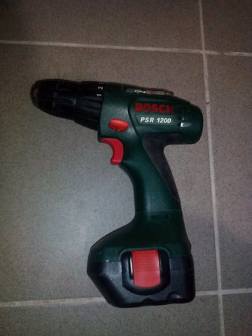

#33253120
Irmscher 353 #57450 üzenetére
Természetesen van hozzá gyári új akku, de horroráron. Ilyen korú kék Bosch-ba valami 21e Ft lett volna 2 éve.

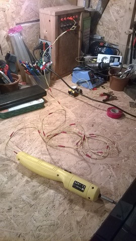

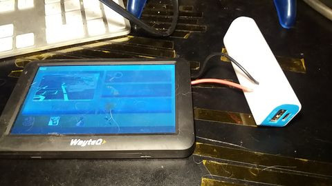

MrDerekas
Legyen itt egy nem standard megoldás is

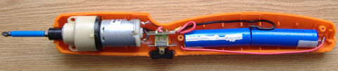

Kernel
Pete55555 #57445 üzenetére
Véletlenül nekem is van egy hasonló és szintén piacon vettem, döglött akkuval, olcsón. Ezt is pihentettem, majd amikor lettek bontott laptopakkuk, raktam bele egyet:
Ennek van standard DC-csatlakozója a töltéshez. Lent, középen látszik.
Li-ion töltéshez természetesen ki kell iktatni az ellenállást és a LED-et, az akku direktben megy ki a csatlakozóra.
A kínai postákkal érkező habosított műanyag felhasználható az akku rögzítéséhez, ahogy az alsó felén látszik, ami már szét volt rohadva. A felső szivacs még eredeti.
Ilyen anyagot tettem más csavarhúzókba is.

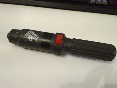

Pete55555

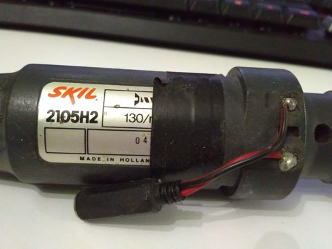

Na gyerekek, ha már csavarozó, akkor megpróbálok itt most mindenkit überelni
Még pulya koromban (~15 éve) vettünk apámmal a zsibin egy jobb márkájú csavarozót. Ebbe valahonnan raktam jobb akkukat, és megoldottam a töltést is (lásd majd képek) de kb egyszer...sem volt használva, a csereakksik is sz*rok voltak...
Most előkerült ez a csavarozó, mivel el lett ugye rakva, hogy majd egyszer valamire jó lesz...
A kamra legmélyebb bugyrából került elő.A terv az, hogy li cellákat kap, még nem tudom milyet, de mindenképp összerakom és működőképessé varázsolom.
Ezen a képen látszik a fain töltés megoldás (kb 14-15 éves lehettem, ha nem kevesebb) illetve az "adattáblán" figyeljétek meg a made in... feliratot
Nem szarral gurigázunk kérem -

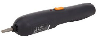

szabifotos
Tesco gazdaságos csavarbehjató. 995Ft a Szegedi Tescoban. Gagyi, de ennyiért nem hagytam ott.
NiCd, úgyhogy majd kap később egy 18650 cellát és alap dolgokra jó lesz.

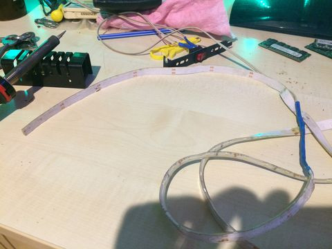

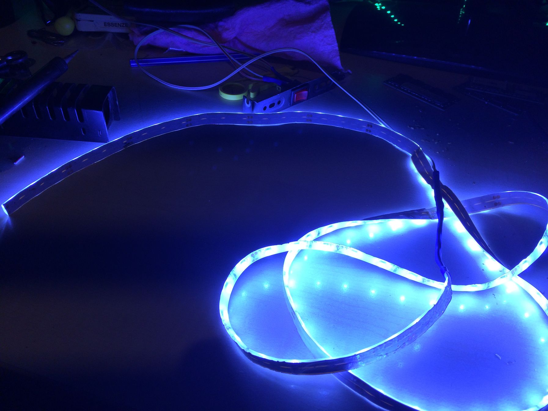

Régen jártam itt képpel. Na most
Egy fórumos cimbinek feldobtam, hogy összedobok valami világítást a gépébe, ha már olyan szép a pc-je. Ami miatt gány. Nos a konyhában lecseréltem a hidegfehér ledet és azóta megint kék a gázláng. Aztán mivel elég brutál fénye van (az én házamban a sötétített üvegen keresztül is telerakja fénnyel a szobát) javasoltam, hogy kapcsolósra kéne megoldanom. De azt, hogy??? Vagy kivezetek egy pici kapcsolót, amit el lehet dugni, vagy (amit nagy ötletnek tartottam magamtól
) a hátsó pci takarólemezek egyikére applikálni egy kis kapcsolót. Na ami kapcsolókat leltem a helyiforrásban, az mind kuka. De ma végre kerítettem egy kicsit, vagyis inkább nem túl nagyot. Forrasztó beizzít és lőn világosság:
OFFON
Kap mellé kétoldalú ragasztót még, meg némi kötegelőt és ha ügyesen dugja el a szemnek nem való részeket, egész látványosra sikeredhet a dolog.
Ami hihetetlen. Igyekszem szépen, de legalábbis precízen forrasztani, meg zsugorcső... Mindig van lejjebb?Amekkora gányinger voltam, nem ismerek magamra.
