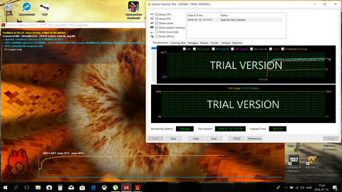

Aida grafikont néztem. Annál max 72-73 fok volt a grafikon szerint. Néha picit feljebb kapcsolt a venti és lenyomta 68-70 fokra.

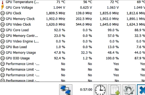

Szóval a gpu ugye alapórjelen 1280 Mhz es nálad kép alapján 1227Mhz magyarul throttlingol nem érdekel, hogy milyen hőfok de láthatóan mind a turból mert 1600 MHz re lenne képes nálam általábán 1270 körül járt furmark közben nem angy diffi, de a tény tény. Cpu meg 100% hogy alapórajelen volt sőt alatta, így pedig nem nagy was ist das ez a hőfok.

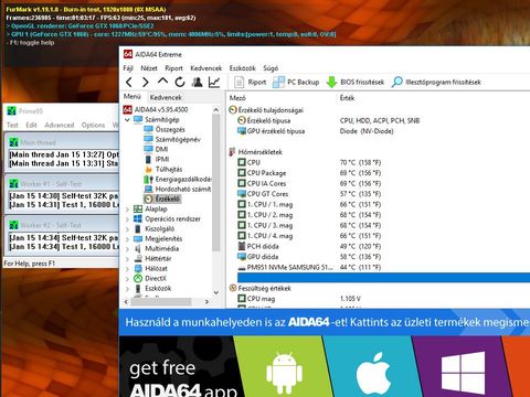

buherka
KillHates #20643 üzenetére
Nem nincsen.
De van...!

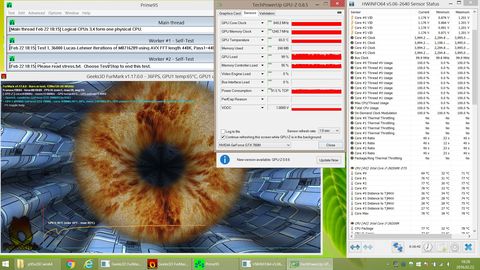

Nesze neked Furmark+Prime...1órát toltam. De már pár perc után beállt erre a hőfokra. Szóval felesleges ezen rugózni sztm. Az a BF akárhány 64-es multi szarság nem mozgat meg.
De itt a bizonyíték...CPU beállt 70 fokra és a GPU 60 fokra. Itt van előttem a gépem és látom hogy nem fekteti meg ez a két nyomi teszt progi.sz@rrágók voltak it Acer-ék
Szarrágó itt mindegyik és nem csak az Acer ezt Te is tudod. Mindegyik ott spórol ahol tud, hogy legyen profit.
Amúgy ahogy elnézem ez a G9-es Predator ami nekem van meg echterion-nak, ezzel le is zárult egy korszak, mert nem gyártanak többet. Az Acer-nél mondták hogy már nem is tudnak többet rendelni. Marad a Helios 300, és a Triton 700.

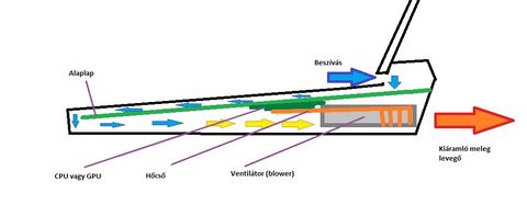

Asztali gépeknél sem direktbe fújja rá a venti a levegőt a cpu-ra. Ugyanúgy hőcsövek vezetik a hőt a radiátorba, majd azon van a venti. Szerintem nem is a ventilátoron van a fő hangsúly hanem inkább a radiátoron, annak nagyságán és bordázottságán. A venti csak segít leadni a hőt és felgyorsítani a folyamatot. Gondolom én józan paraszt ésszel.
(#20642) Angel2014
Biztos ki lehetne vitelezni, csak nem nem lenne célszerű, mert sokkal vastagabbak is lennének a laptopok és nem is biztos hogy hatékonyabb lenne mint a mostani megoldás.
Angel2014
buherka #20639 üzenetére
Tényleg mi történne ha ezek a nagy hűtéscsövek és a ventik megszűnnének, és direkt egy kis ventit tennének a cpura és a gpu mint az asztali gépeknél és dirrekt fújná rá egyből a levegőt? Hagynának a lapon a cpu négy sarkában egy kis csavarnak helyet és egyből rá lehetne csavarni a kis ventit a cpu ra.
Pl az északi hidat is így hűtik az 720 on...ugyan ilyen lenne csak ventiben...

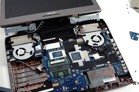

Muerte #20602 üzenetére
Érdeles amit írsz, mert ahogy elnézem a ventik pont úgy vannak belerakva, hogy biza azok alulról szívnák a több levegőt.
Mivel a venti ház mind az alsó és a felső része kivágott, így mind a két oldalon tudja szívni a levegőt.
Ha elmondásod szerint nem alulról szívja a levegőt, akkor csak a bill. felől tudja igazán. De ez mondjuk a venti élettartamát tekintve nem szerencsés...mivel jól televágja a tekercselést porral és a tengelyt sem kíméli a sok por, ami oda lerakódik.Nem döntött lapátok vannak a tengelyen tehát radiális, és nem axiális, ezért mind a két irányból igyekszik szívni a levegőt, ha tudná.
Meg az is érdekes, hogy ha kiveszed ezt a kis plexit, akkor van mögötte egy rács is, mintha az is pluszban védené a gépet hogy ne tudj belenyúlni.De a videónál is írja a tulaj hogy neki 5 fokot hozott, valamint az egyik hozzászólónak is 3-7 fokot hozott.
(#20603) maximilian4...gyári gép.??? Mindegyik az. Azért mert kipattintasz egy plexit az aljából, az még sztm nem olyan átalakítás, hogy bármi baja lenne neki. Bármikor visszarakható.
Te is újranyaltad MX4-el a gépedet...tehát már az sem "gyári" ha úgy vesszük.

buherka #20597 üzenetére
Hát, én még olyan laptopot nem láttam, amin segített volna a hűtőpad. Pedig mostanában volt pár laptopom
És akkor itt van feleslegesen egy CM Notepal U3 Plus, amiben ráadásul bárhová rakhattam a ventiket. Ki is próbáltam több pozícióban, de semmi változás. Sem a gamereknél., sem a Latitude-öknél. Sem alacsony fordulatszámon, sem magasan. Annyiból viszont marha jó, hogy a laposabb vasakat nagyon kényelmesre emeli, és kurvaszép, profi kinézetet ad egy laptopnak.
Én biztos vagyok benne, hogy attól függ ez, hogy mennyire van szellőzőrésekkel ellátva a laptop alja. És akkor is csak olyan vasakon segíthet egy kicsit, ami nem jól tervezett hűtésű, vagy direkt szar, azaz tervezetten avul elfelé a meleg segítségével. De ahol ki van találva a tuti, oda minek. Ráadásul a vastagabb, jó hűtésű vasak billentyűzete eleve döntött, tehát kényelmes is (hátrafelé vastagodnak). Mondjuk egy 7577 vagy egy acer v nitro a hűtéstől függetlenül könyörög egy döntött konzolért, annyira laposak. Akkormármeg mérne hűtene...
Amúgy például mennyibe kerülhet egy acer v nitro-es fenéklemez? Arra gondoltam, hogy venni egyet, perforálni (szarráfúrkálni), kipróbálni, hátha. És akkor kiderül, hogy mizu. Persze nem én, én már nem... valaki más...
Muerte
Majdnem minden más gépnél ez úgy igaz ahogy írtad,de az Asusban a ventik úgy vannak kialakítva hogy nem alulról szívják a friss levegőt.Azáltal hogy kinyitják ott neki a nyílást,lehet hogy jobb hőfokokat lehet elérni,de az is lehet hogy semmit sem számít,csak a por lesz több vele.Ha vannak pontos adatok,akkor az jól jönne hogy megbizonyosodjunk róla melyik verzió a jobb.
