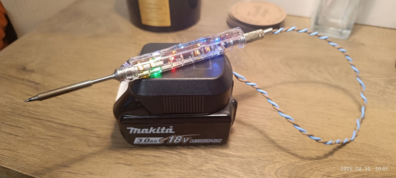

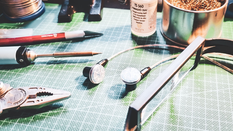

btraven #112660 üzenetére
Rögzítsd a drivert (az N52/N55 mágnesek egész messziről rávetik magukat a pákahegyre), egy csepp forrasztóolaj a célpontra az oxigénmentes, tartós kötésért, aztán hajrá. Az igazán jó hangú cuccok alkatrészárban is zsebbenyúlósabbak, és erősítésigényesebbek, de eléggé átkalibrálják a világot :)
btraven
Addig reklámozzátok ezeket a pákákat, amíg veszek egyet és neki állok fülhallgatókat gyártani
Csak ez tart vissza hogy ne süssem meg a drivert amíg ráforrasztom a kábeleket.

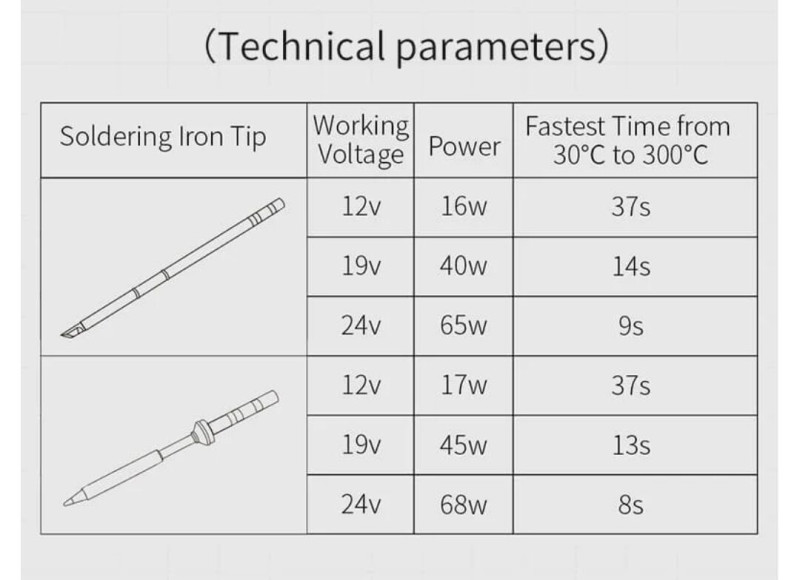

Régi ATTEN állomásom is volt, de az se elég erős: nem elég a hőkapacitása, vagy visszahűl, vagy égeti ki a gyantát. Már csak a hőlégfúvóját használom, és vettem egy régi Weller EC2002M-et. 40W, de annyi és elég.
A hegy eBay-es utángyártott, de nagyon jó minőség. Már vagy 5 éve megvan... -

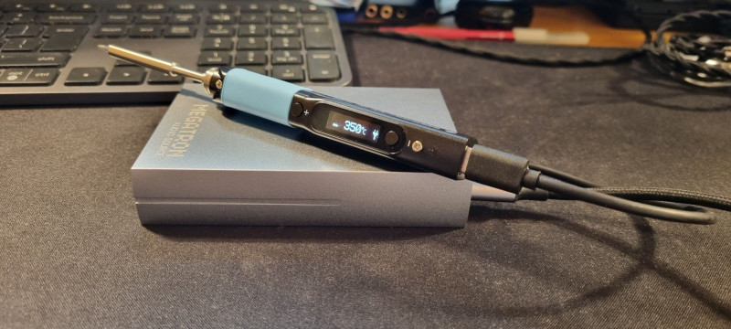

Én ilyet használok, 2 évvel ezelőtt még szállítással együtt került 14 ezer forintba. A páka is korrektül szabályozható, lehet venni póthegyeket mindenfélét, külön fűtőbetétet, és a hőlégfúvója is bevált - igaz, én csak zsugorcsövet melegítek vele, a remegős kezem nem alkalmas SMD forrasztásra.

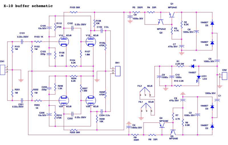

Legyen egy kis DAC-olás is itt.
Lampucera projekten kattogok, a CS4397 DAC csöves buffer kimenőt kapna, 4x-es erősítéssel.
Valószínűleg ez a kapcsolás a befutó, Mundorf Silvergold Oil kondikkal a jelútban (hogy melyik az még kérdés nekem is), Gold Lion csövekkel. Ezzel idén elszöszölök. Ha kész lesz egyszer... Jó volna légszereléssel megcsinálni, mert miért is ne. Már csak meg kell tanulnom pár (értsd az összes) dolgot, hogy képes is legyek rá. Az elhatározás megvan, a dac már itt csücsül a fiókba. -

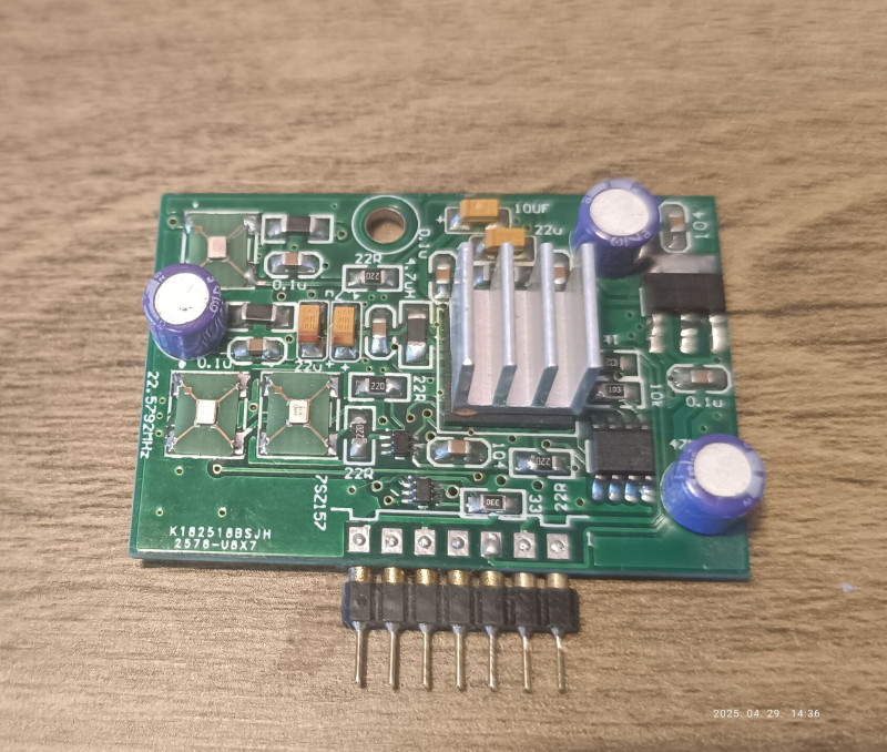

Évekkel ezelőtt elterveztem, hogy a régi dacom usb kártyáját megpróbálom jobbítani. Akkor meg is vásároltam a jobbnak mondott oszcillátorokat, de az MFD2 majd MFD3 érkezésével elment a kedvem.
Nemrég újra kedvet kaptam és megcsináltam a forrasztást. Drukkoljatok, hogy a beavatkozásom ellenére is bekapcsoljon a dac -
