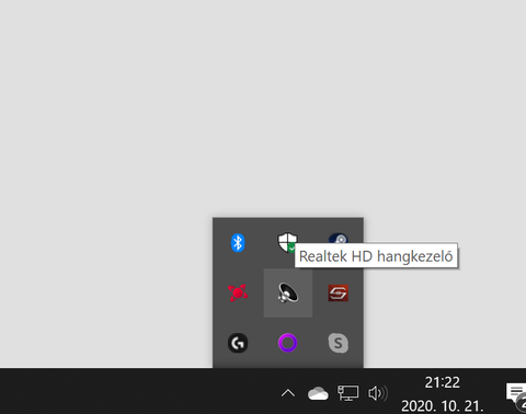

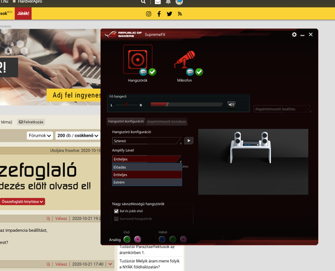

Mondjuk most nézem ez sima Realtek HD hangkezelő, a másikban, az ASUS Sonic Studio-ban nincs rá opció, szerintem az felelhet meg kb. az Xfi cuccnak, lehet ott sincs akkor.
Szóval ezt a Realtek hangkezelőt keresd keresd, elvileg ott is van, mivel az ALC1220 az Realtek cucc, konkretan az én lapomban is az van.
Sinesol
Tocso76 #82078 üzenetére
Mondjuk az fura ha kevés a hangerő, azert ahhoz a fejeshez bőven elegnek kellene lennie hangerő szempontjabol. Nem lehet, hogy alacsony erositesi szint van beallitva? Az én lapomon pl. 3 szint van es impedancia alapjan allitja be maganak.
Most megneztem, elvileg te lapodban is van ilyen funkcio.Szoval első lepeskent a szoftverben allitsd at az erositesi szintet a legerosebbre.
