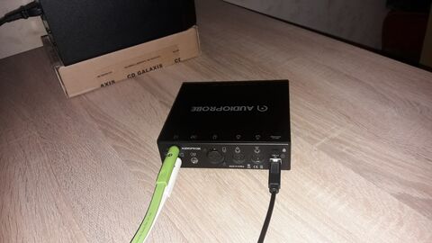

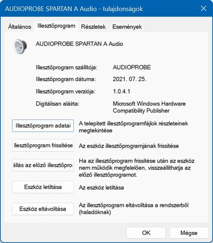

Vistaboy #94000 üzenetére
Illetve, lehet, hogy mégsem.
Bocsi, szóval az a gondom, hogy a jelenlegi hangrendszerem egy Audioprobe SPARTAN A Black DAC + 2 db, JBL LSR305 típusú stúdió monitor. A Windows 10-ről 11-re váltás óta egyre gyakrabban fordult elő nálam a Watchdog Violation nevű kékhalál-képernyő (BSOD), és mivel legalább két tucatnyi oka lehet egy ilyennek, eddig nem igazán sikerült kiszűrnöm, hogy pontosan melyik hardver vagy szoftver okozhatja...
Nemrég vettem új VGA-t, és ezzel az egyetlen ezköz, ami azóta nem lett kicserélve, hogy ez a hiba előfordult, a külső DAC maradt. Amit tegnapig kiderítettem, hogy az esetek döntő többségében akkor fagyott le a gép, ha letöltés közben videót nézek (YouTube, vagy MPC-BE, mindegy), de akkor is előfordult már, ha a Windows rendszerhangja megszólalt (pl. USB-s HDD csatlakoztatásnál), szóval egyre nagyobb lett az esélye, hogy a kékhalálért valószínűleg a régi (Még Windows 10-es) drivere lehet a ludas.
Sajnos nem találtam hozzá frissebbet, csak egy béta verziót, ami már több, mint egy éves, tavaly június végi, ezt raktam fel hozzá nemrég, de ez sem hozott javulást a dologgal kapcsolatban.
Kérdés: Ti tudtok hasonló esetről, vagy esetleg másnál is előfordul ilyen kékhalál, gondolok itt elsősorban a régi driverekre, mert nagyon úgy néz ki, hogy már újabb nem fog érkezni, így hamarosan le kell cserélni a cuccot, ha továbbra is fagyogat.
Ui.: Ma reggel nem volt jó nálunk a DIGI, kompletten lehalt, szóval semmiféle letöltés nem ment a háttérben. Mivel csak animét tudok ilyenkor nézni, mondom, oké, ez van. De két részt sem tudtam végignézni, kétszer is lefagyott egymás után, ugyanúgy a Watchdoggal. Mérgemben kihúztam a DAC USB-csatiját, átküldtem a hangot a monitor hangszóróira (rémes volt, de jobb, mintha lefagyna), és lássanak csodát, 5 részt megnéztem kékhalál nélkül.
Úgyhogy tutira a DAC - vagyis a drivere - okozza a problémát. Valakinek ötlet, hogy lehetne megoldást találni, vagy mindenképp új DAC kell?
