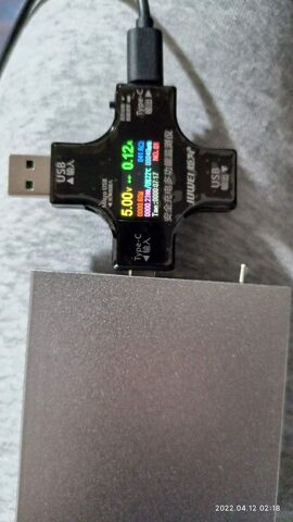

Összehallgattam a Loxjie D10 sima adat USB-s tápolás vs telefontöltő+tápszűrőmini5A tápolást.
Jól hallhatóan jobb a telefontöltő+szűrős. Vagy csak hangosabb mert több áramot kaphat? Ezt már nincs türelmem kimérni. Mióta bkercso elmondta hogy a mérést is többször meg kell ismételni a hiteles eredmény érdekében. Aztán erre kiderült hogy a felveszem pécés hangkártyával és mindenféle szoftverrel analizálgatom az a teljesen megbízhatatlan amatőr vicc kategóriába esik.Egyébként is nehéz ügy a hasonlítgatás mert váltásnál jellemzően kifagy az UAPP usb-s kapcsolat, de úgy hogy néha képtelenség újra létrehozni. Az segített rajta hogy közben elindítottam a Neutron lejátszót és az már rendesen újraépítette a kapcsolatot. És egyesek még azt mondják hogy minden lejátszó program egyforma.

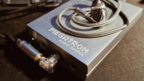

btraven #92084 üzenetére
300mA az nem sok egy újabb telefonnak. A Type-C cuccoknak egyáltalán nem gond, régebbi MicroUSB is tartós 500mA-t le kéne tudjon adni szabvány szerint. Akad pár elborultabb DAC-AMP combo-m telefonhoz, amik többszörösét veszik fel ennek. Konkrétan pl az E1DA PowerDAC V2 a határ, amit egy telefon még meghajt. Alacsony érzékenységű teljesítményigényes planar cuccokkal nagy hangerőn bekapcsolt DSP-vel eléri az áramfelvétele a telefon Type-C maximum megengedett 3A áramleadási határát, ott beesik a feszültség, és emiatt lefagyhat a DAC.
A VE Megatron ennél lényegesen barátságosabb, nincs paraméterezhető DSP, nem fűt télen 55 fokos kellemesen forró burkolattal mint az E1DA, de nem szívja le egy óra alatt a telefont, inkább 4-5+. De az is egy irreálisan erős doboz az 5V-os táphoz képest, 2x303mW@32Ohm 4.7Vrms, az sem elégszik meg 300mA-val, maximum tisztán line out módban hajtva.

btraven
Gzula[HUN] #92056 üzenetére
Ki mondta hogy a Loxjie D10 nem elég hangos?
Összeforrasztottam a microUSB-DC átalakító kábelt. Jó gány lett, de nem merem jobban melegíteni a csatit mert pillanatok alatt szétolvad.
Rádugtam a D10-et, tök halkan szólt teljes hangerőn. Erre újraindítottam az UAPP lejátszót. Na ez hiba volt mert most már rendesen csatlakozott a D10-hez és teljes hangerőn majdnem megsüketültem.
Gondolom elsőre csak az andoidon ment keresztül, ahol meg le volt véve a hangerő.
Néha hogy utálom ezt a vindózos, linuxos, androidos digitális szemét világot.
Amikor az embernek régen egy analóg lejátszója és soha nem állítódott el.
Azt kell mondanom hogy a D10 elég finnyás az androidra. A 10ezres 4xTDA1387-vel még soha nem volt kapcsolódási problémám. Persze mert az egy halál buta eszköz, csak bedugod az USB-t a fenekébe és minden megy elsőre. Olyan buta hogy nem tud elromlani.Na, mindegy, a kábel működik és a TápszűrőMini5A jelentős hangminőség javulást hozott a Loxjie D10-nél is. Így első hallásra, félig süketen is jól hallhatóan. Ahogy Matthiask mondaná: ég és föld a különbség.

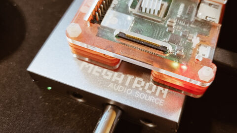

-NoVa- #92014 üzenetére
Szerintem nem hallottál még jól tápolt Pi-t. Hobbi játékszer? Rengeteg célszoftver van rá, ami talán hangyányit túlmutat a hobbi és a játékszer szintjén.
"azért inkább olyanoknak, akik amúgy is szeretnek elszöszölni egy PI-vel bármi másra is" - nem. Csak az ismerősi körben négyen használnak Pi-t zenehallgatásra, de ezen kívül semmi másra.
Lehet, hogy van, akinek kényelmesebb egy mobilt töltögetni, meg megfelelő programokat vadászni. A hiby viszont egy fostalicska, alkalmatlan szerverről való lejátszásra: gyakorlatilag az egyetlen dlna-képes szoftver, amelyik képtelen track number szerint rendezni mappánként a trackeket. Illetve mikor utoljára néztem, a hiby link bt-n keresztül működött... A hordozhatóság nálad nyilván szempont, mert fülesezel. De hangfalas rendszernél abszolút semmi jelentősége.
Persze virágozzék minden virág.

dgyuri0123 #92009 üzenetére
A málna előnye a rugalmassága és az ára. Alap telefon táppal is teljesen vállalható a legtöbb rendszerbe, ha meg megtápolod rendesen, akkor egy belépő dac-kal is jó hangja tud lenni. Ahogy írtam korábban, mi meghallgattuk a málnát egy dedikált streamer mellett, és egyértelműen jobb volt a málna alapú forrás.
Nálam így néz ki a matek: málna ~20e, TMP táp ~35e, Pioneer U05 ~150e, + filléres monoprice drótok, és tök jó. A hangfalhoz vagy a dachoz hamarabb nyúlnék, mint a málnához. Van tidal connect, így nem kell kijelző, de ha nagyon kéne, vennék egyet, szintén fillérekért.

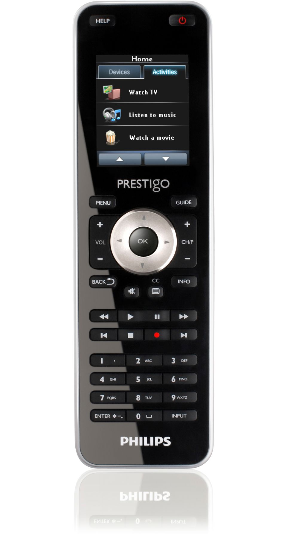

Illetve van itthon egy ilyen, ezen kijelző is van, sőt, távot is lehet hozzá venni, és ebben dac is van, nem is pocsék. Hadd ne mondjam, mennyibe kerül egy ilyen használtan. Vicc. Nem használom, de egyelőre nem adom el, mert ki tudja, mikor jön jól egy második rendszerben, akár nálam, akár családon belül.
Hogy miért kell frissíteni? Nem kell, ha működik. De ha a tidal frissíti az apit, akkor nem árt, ha van lehetőség igazodni az újdonsághoz. Ezen kívül van rá tucatnyi oprendszer, tucatnyi pluginnal. Sajnos amazon music hd és apple music nincs rá, de még lehet - a dedikált streamerekből meg ha kimaradt, akkor ki is fog maradni. Illetve bukó nélkül el lehet adni, ha talál az ember jobbat.
Nyilván kényelmesek a távirányítós, kijelzős cuccok. Nekem is hiányzik kicsit a régi Marantz streamer egyszerűsége. El lehet dönteni, ki milyen kompromisszumot szeretne.
