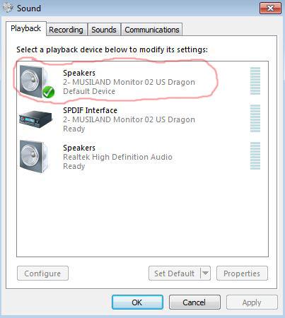

A kontrol panelen be van nyomva a megfelelő kimenet, illetve ha elindítasz egy zenét látszik a kivezérlésjelzőkön, hogy megy valami?
Ezek a topikok talán segítenek: [link] [link]
Nem túl maiak, úgy tűnik akkoriban win alatt is gond volt a driverrel, én idén vettem, nekem egyből felment és szólt is vele (win7, 03 US dragon)

atika88
Apró gondban vagyok a feltett szoftverrel....
Nem vagyok egy nagy lángész a témában, de elvieg ok dolog. Csak nem tudom mire kellene és mit állítanom. A legnagyobb gond az, hogy nem tudok hangot kicsikarni a DAC-en át...Mac-en értelemszeűren beállítottam alapértelmezettnek a DAC kimenetet és felismeri a gép is jól a szoftver is elindul és érzékeli a hengerő gomb tekerést és mute funkciót. Tehát sztem az is kizárható h nem lenne kapcsolat a szoft és DAC között.
Hol lehet a hiba?

Opcionális a külső táp. OSX beta driver. Win driver.

Vettem egy Musiland Monitor 02 US Dragon DAC-et.
Látom h van DC IN -je....külün táp ellátást igényelne az eszköz? usb3-ról nem elég neki a kraft?
MacBook Air mid2012 szolgálna ki...tehát még egy kérdés: milyen illesztőprogram szükséges hozzá h működjön a dolog? CD-t kaptam ugyan...de a Mac-en érthető módon nincs meghajtó...

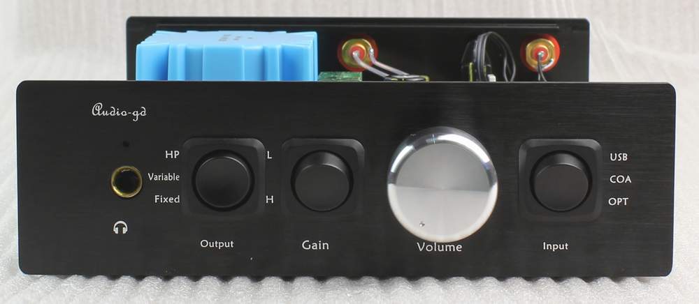

Az miért van hogy az audio-gd-n csak HP (ami azt se tudom micsoda) módba tudom hallghatni a zenét?
