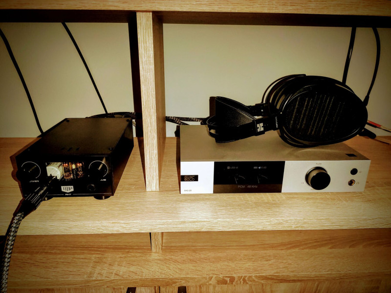

CyberFriend #104054 üzenetére
Nekem Sundara van, Fiio K5 Pro ESSval nekem teljesen jól szól, nem is tolom már maxra mert túl hangos (még gyakorlatilag bejáratós, először használtam nem akartam elhinni mennyire gyenge, egy telefon beszéd hangszórója jobban szólt volna, de idővel egyre jobb, már nem olyan markàns a változás, de még lehet benne), persze egyéni preferencia, de vannak bent mélyek is bőven, de nincs túl tolva, nekem bejön.

Xelo
behozattam egy jds atom amp2-t tesztelni, egyelőre nagyon pozitív a véleményem. talán 100k alatt a legjobb fejes erősítő amit mostanában hallottam, dögösebb a hangja mint a topping l30 II-nek vagy az smsl dl200 beépített ampjának. erő van benne bőven, senny hd650-el high gainen alig kell a potit megmozdítani.
a poti is szuper, nincs channel inbalance és nagyon simán fordul. tudom ez nem egy audiofil review de tőlem ennyi telik.
