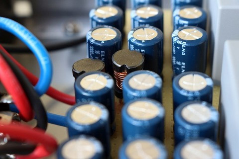

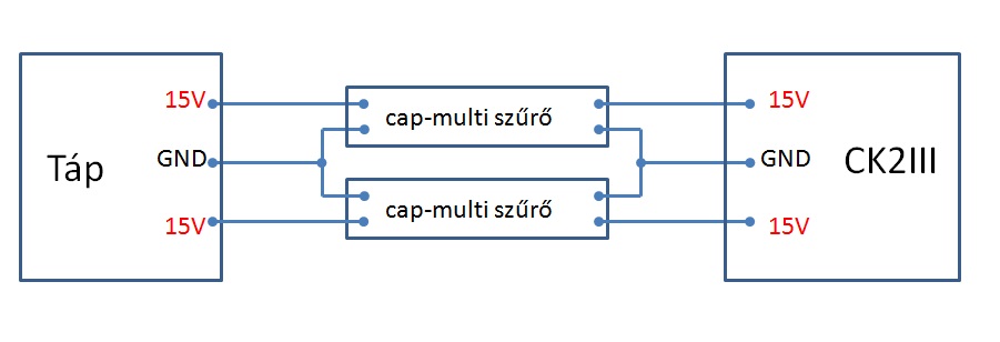

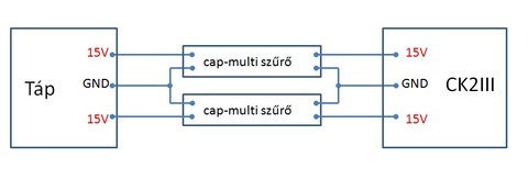

Néhány hónapja megvettem előző gazdájától a CK2III prototípus erősítődet.
Nagyon tetszik a hangja. Bár amikor hozzám került már el is kezdtem átalakítani. Kivettem a dobozából tápot, mert halk alapzajt, valami búgást hallottam. A táp külön fém dobozba került, védőfölddel és IEC aljzattal. Ezzel nulla alapzaja lett.
Ha már az erősítő dobozában jókora hely lett, szeretném szűrő beépítéssel tovább tuningolni.
Ugye szimmetrikus (vagy nem tudom mi a helyes megnevezése) táplálása van. A három tüskére rámérve a középsőhöz képest a két szélsőnek 15-15V potenciálja van.
Van egy tervem cap-multi szűrő beépítésről. Vagy esetleg LC szűrő lesz, mert ahhoz nem kell annyit forrasztani.
A rajzon látható módon meg lehet valósítani? -

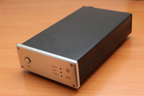

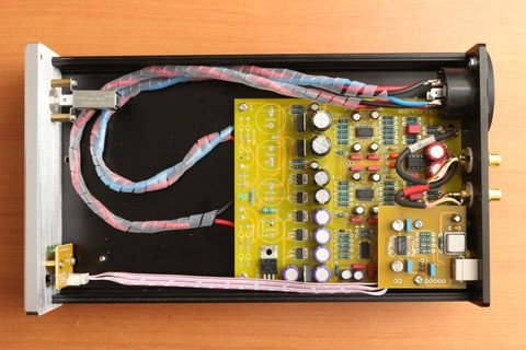

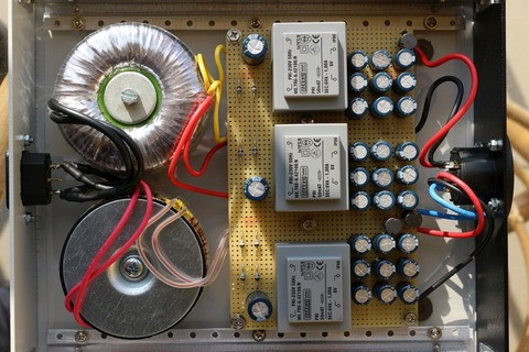

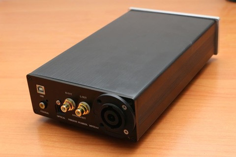

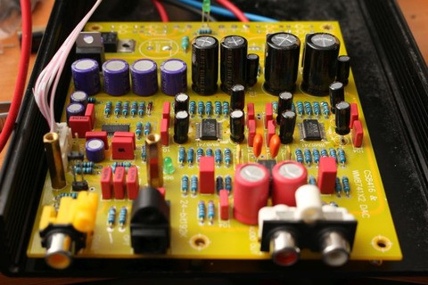

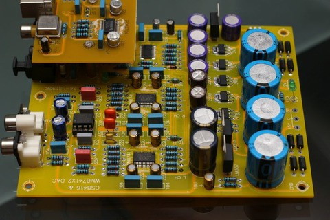

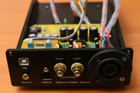

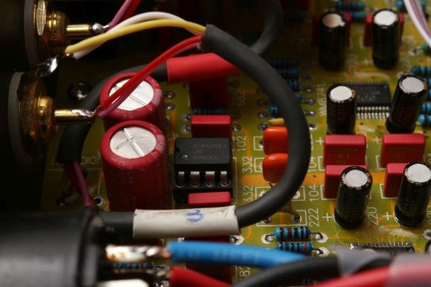

2 év alatt elkészült végre a DAC-om. Szeretném megköszönni mindnyájatoknak akik segítettetek. Pár szóban leírom azoknak akik ilyen távlatból már nem tudnak követni:
Az alap egy akkori közepes kínai DAC, két darab WM8741 IC-vel. A gyári tápot nem rendeltem meg hozzá, csak a készülékházat. A terv az volt, hogy ledobok róla mindent amit csak lehet, és újra építem.
Gyári panel:
Első körben kapott egy tisztességes tápot... na jó lehet picit túllőttem a célon
Aztán jöttek a kondi cserék. Először bekerültek a WIMA-k, majd jött a próbálkozás az elkókkal. Végül az tűnt a legjobbnak, hogy a digi rész Sanyo OS-CON-t kapott, az analóg rész pedig ELNA Silmic II-eseket. A kimeneten pedig van egy pár Elna Cerafine, de ezzel még lehet variálni fogok. Illetve először úgy gondoltam az USB-t nem fogom használni, aztán mégis. Így ehhez kell majd alkatrészt után rendelnem.
Jött egy 3 tagú OPA teszt, a győztes nálam ezekből az LME 4986 lett, így végül Ő is maradt bent
Normális RCA csatik, pici kábel elrendezés...
Végül lezártam a dobozokat, és...
Ok, biztosan lenne még mit finomítani... de már most is nagy élvezet a korábbi analóg kimeneteimhez képest
Kíváncsi vagyok a DAC témában szakértők véleményére,építő jellegű kritikáira. Apró változtatásokat azért hajlandó lennék még meglépni
