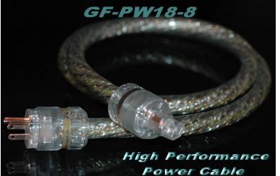

pendre54 #44069 üzenetére
Próbáld ki magad! Tápkábelre csak ennyit tudok mondani, vitát gerjesztő téma.
Az biztos, hogy a Supra kábelek minőségével nincs baj.
Régebben én is szórakoztam tápkábelekkel, változó eredmények születtek, hol hallottam különbséget, hol nem... Jó ideje pár Oehlbach C13 szolgál, nem is tervezem őket lecserélni. -

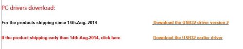

Hú ha, ez egy kicsit hosszabb történet. Jó egy évvel ezelőtt azt a drivert raktam fel az NFB-15-höz, ami a DAC gyártási szériájához tartozott (2014, júniusi gyártási széria). A képen az alsó, piros soros. Ezzel tökéletesen működött a 64 bites Win 7 alatt, viszont ez a driver nem támogatta az ASIO-t. Augusztus elején frissítettem a Win 10-re, egy kicsit páráztam is, hogy lesznek gondok driverügyileg, de szerencsére minden működött a 10-es alatt is. Ez a kegyelmi állapot október elejéig tartott, amikor kijött néhány frissítés a 10-eshez, és ezek közül valamelyik totál gallyravágta a DAC-ot, mert ezután nem volt hajlandó megszólalni ezzel a driverrel, bármit is mókoltam vele.
Mielőtt visszaraktam volna a Win 7-et, megpróbáltam a legújabbal, ami elvileg nem ehhez a gyártási szériához készült, és kb. a negyedik-ötödik nekifutásra, ilyen kompatibilitási telepítési módban sikerült valahogy felvarázsolni, és azóta használható újra a DAC, és ezzel már az ASIO is használható. A képen látható 2-es verzió. -

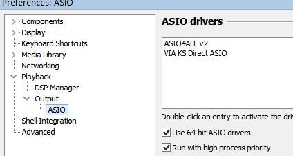

Kékes525

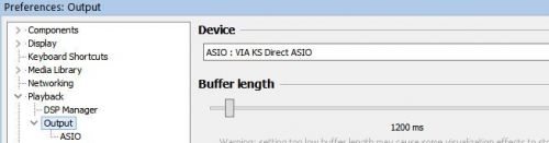

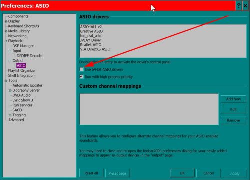

Megtaláltam a probléma okát erre: (#43950) Kékes525 "a foo_dsd_asio-ot nem tudom használni, mert az ASIO Driver beállítása között nincs az VIA ASIO Driver."
Egyszerű, be volt kapcsolva az ASIO-nál a 64-bites driver használata, viszont a VIA-nak csak 32-bitese van. Persze, hogy nem volt látható. Kivettem a pipát és rögtön megjelent a felsorolások között. -
