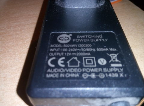

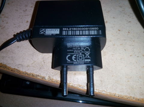

Norbee.01
Dorien #62063 üzenetére
Más konnektorokat kipróbáltam több szobában is úgy néz ki nem az a gond.
Másik tápot nem sikerült találni, mert mindegyik nagyobb áramerősségű.
Tápszűrőm meg sajnos nincs.Nem vagyok annyira otthon ezekben, de ha szerinted tápszűrő megoldja, akkor szerzek be.
Esetleg tudsz ajánlani egyet? -

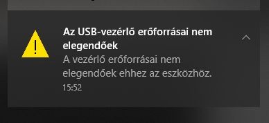

Kovbob
No csak maradt még mindig kérdésem, mert van ami kicsit furán működik a DAC-al.
Először is, hogy ha mondjuk bedugom a DAC mellé az egeret vagy a billt az USB 2.0 portba, akkor csak USB 3.0-ban akar működik, mert 2.0-ba ha elindítok valamit, akkor azt írja nem elég az USB erőforrás. De, ha átdugom őket együtt a 3.0-ba, akkor meg már ott nem akar működik és önmagában, ha csak a DAC van bedugva megy a 2.0-ba is és 3.0-ba, de nem dughatom őket azonos portba.
Ez nem is lenne, nagy gond, mert végülis működik, csakhogy ezenfelül az USB 3.0-ban MPC-HC-ban, ha használnám a Wasapi Exclusivot, akkor ott pattog a hang, 2.0-ban nem. Ellenben a Foobar2000-nél meg ha 2.0-ba indítok el egy zenét akkor a zene elejéből egy kicsi mindig lemarad, viszont 3.0-ba dugva meg nem, 3.0-ban szépen hallatszódik a zene legeleje is. Olyan mintha a Foobar csak a 3.0-nál várná meg, hogy a DAC átváltson a megfelelő mintavételezésre. Nem olyan vészes hiba ez, de meglehősen furcsa nekem, valami ötlet van rá? Windows 10 64bitről van szó, amit most húztam teljesen újra, de a hiba megmaradt. -

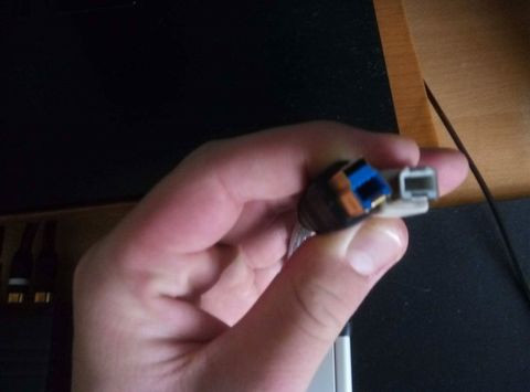

Kovbob
budo82 #62011 üzenetére
Nem közbe utána néztem és a minit rosszul írtam. Csak kapható Kácsán mini is és az 2.0 is és más a csatija.
De kiderült, hogy az usb 2.0 és 3.0 is más type B esetén. kép
Itt a saját kép:
A kék a kácsás 3.0 a másik a nyomtatómból a 2.0
Azért most felpofoznám amelyik kitalálta, hogy ez a type A-val ellentétbe legyen eltérő.
Egyébként Bodz köszönöm az ajánlást, a DAC-nak nagyon jó a hangja. Még így nyomtató kábellel is. -
