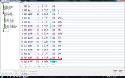

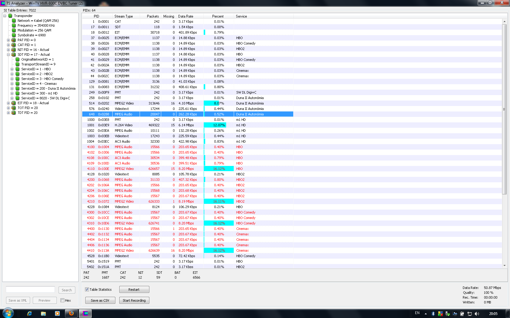

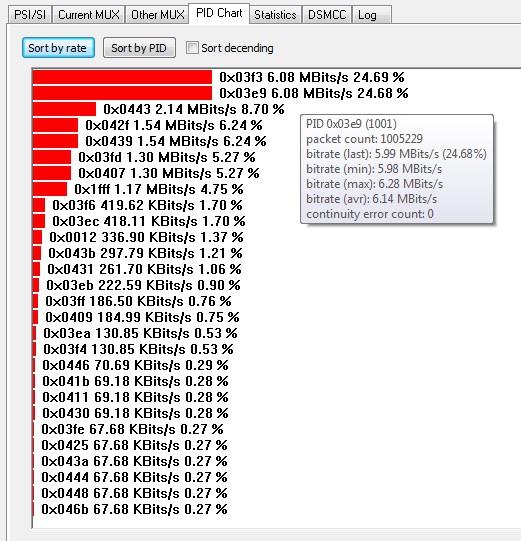

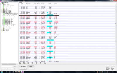

ati2
Az a baj, hogy az MPEG2 és MPEG4 csak egy szabvány. A kép minősége az alkalmazott codectől is függ nem csak a bitrate-től.
Az első DVD-k 6 Mbit-en kockásodtak, az mostaniak meg nem, és mindkettő MPEG2.
Az MPEG4 SP nél is írtó nagy különbség volt a tömörítők között, divx a legfosabb, a legjobb meg az XVID és a Nero Digital volt.Az MPEG4 AVC-nél is ugyanígy van különbség, a DVB-T-n M1-M2 HD 7 Mbit-en oktávokkal rosszabb minőségű, mint a Nat Geo HD 8 Mbit-el a Digi kábelen.
Meg van egy trükk az MPEG2-ben, hogy 0-255 helyett 16-235 -ig adja vissza az RGB fényerőt lejátszás közben. Emiatt pl. egy csillagos éjszakai égbolt képen nincs sok szemét a csillagok körül MPEG2-nél + jobbnak látszik a kontraszt
Az eredeti kérdésre visszatérve, ha feltételezzük, hogy a lehető legjobb minőségű tömörítőt használják mindkét mpeg fajtánál, akkor kb. azonos lehet a 2 Mbit MPEG4 AVC és a 6 Mbit MPEG2 minősége SD adás esetén.
lorenzen
Arról nem beszélve, hogy műholdon eleve nem létezhet cbr, mivel egy mpeg2 vagy mpeg4 adatfolyamba van bemultiplexelve 10-12 csatorna,..
Miért?
Nézz rá a:
Intelsat 10-02 (1.0W) - 12608.00 H DVB-S (QPSK) - 27500 3/4 (39.6 Mbps)
transporderre.
Az 1000 és az 1001-es PID a Digifilm1 és film2 csatornák videó pidjei.
Mindkettő, 3,66 Mbps sebességgel jön. Folyamatosan mert CBR.
Gyakorlatilag a teljes transporder CBR.
Feldobhatok egy képet a transporderről, ha akarod. De ez csak egy kép.Vagy megfordítva 5Mbit mpeg2 és 2mbit mpeg4 között milyen különbség lehet képileg.
Elvileg nem tudom.
Ha a gyakorlati tapasztalatot kérdezed, az 5mbit mpeg2 szebb. A német műholdas csatornákat összehasonlítva a MindigTV SD adásaival. De ez nem csak a bitsebességtől függhet, a háttértechnika is sokat számít. -

A h.264 hardverigénye sokkal nagyobb mint a Divx. Ezért is sokkal jobb a képminőség, hasonló sávszélesség mellett. -
zhagyma
Jó kérdés. A TS Analyzer a TransEdit részének tűnik ami a DVBViewer előfizetéssel érhető el. Itt van egy demó, hátha: TransEdit MMC
zhagyma
" ... a műholdas sugárzás vbr kellene hogy legyen, ..."
Gondoltam, mivel időtartamot és átlag bitrate-t írtál korábban. Nyilván a MPEG4 vbr videókódolással jobb minőség érhető el mint MPEG2 fix bitrate-l. Emlékszem a divx-s időkre, de a divx MPEG4 nem azonos az MPEG4/AVC kódolással (ez jobb). Azon kívűl bárhogy is kódolnak van egy minimális / maximális bitrate, ami esetén szinte mindegy. Gondolom a szolgáltatók többsége a minimumra hajaz. Na majd felhajtok valami normális írást a témában. Például valahol olvastam, hogy 30 Mbps környékén / fölött az MPEG2-t jobbnak tartják az MPEG4/AVC-t, de lehet csak urban legend ...
Rick4
zhagyma
#6531
a műholdas sugárzás vbr kellene hogy legyen, az én értékeim is 30 sec alatt átlagolt mérések, mert hogy ugye a képtartalomtól függően változik a ráta. Mikor a Barátok köztben Imi beszélget a csajával, akkor lemegy, amikor meg Géza támad az udvaron, és szinte minden képpont folyamatosan változik, akkor aztán felszalad... :-))
De a régi divx kódolós dolgokra visszaemlékezve mpeg4-ben 700MB voltaz, ami mpeg 2-ben 4GB.. Persze ki lett egy csomó sallang szedve, de akkor is 700MB vs 3.5GB....

Azért a szubjektív összehasonlítás eléggé nehézkes eltérő tartalom, kódolás (MEPG2/MPEG4), bitrate ( SBR / VBR ) mellett. Valahol olvastam egy videó minőségre vonatkozó "ökölszabályt": MPEG2 bitrate ~= 1/2 MPEG4 bitrate. A felsorolt egyébb tényezőkre talán nincs is ilyen "szabály" Egy ideig "irogattam" ilyen adatokat, de az előbbiek alapján úgy gondolom nem sok értelme lehetett. Azért továbbra is érdekel hogyan lehetne összehasonlítani a szolgáltatók által nyújtott tartalom minőségét és vajon mit is kapunk a pénzünkért?
ati2 Mivel Digikábel DVB-C-re vagyok berendezkedve, erről tudok nyilatkozni. A HD az egyértelműen jó, de maradjunk az RTL-KLUB-nál az összehasonlíthatóság érdekében:
Mindkét szolgáltató ~5.2 Mbps MPEG2 fix videó bitrate és szubjektív megítélésem szerint "azonos" minőségben szórja az RTL-KLUB-t. Például a TV2-ről ezt már nem lehet elmondani. A DIGI olyan "műkoldas" agyontömörített minőségben adja, de hát jóval kisebb a bitrate. A fix alacsony bitrate miatt a gyors mozgások "kockaháborút" okoznak az élvezhetetlenség határát súrolva. Az is látszik, hogy a DIGI esetén MUX sávszélesség ~40%-a kihasználatlan (null packets). Mivel nincs VBR kódolás és statisztrikus multiplexing, ezért valószínűleg nem a kapacítással, hanem a forrással van a baj.
ati2
zhagyma
#6527
A T-Home IP TV-vel tudom összehasonlítani, az is MPEG4, a bitrate meg passz.
Az IP TV-n annyira kicsi a bitrate, hogy a részletek teljesen elvesznek, mintha össze lenne mosva a kép. Pl egész képernyős emberi fejen nem látszanak a borosta pöttyök, csak egy bőrszínű folt az arc. A korhatáros karika meg rendszeresen kockásodok az alsó sarokban.A DIGI kábelen a tömörítés miatt nem tapasztaltam ilyet, és sokkal részletgazdagabb a kép.
A NAT Geo HD meg brutálul néz ki, ha éppen új készítésű filmet adnak
