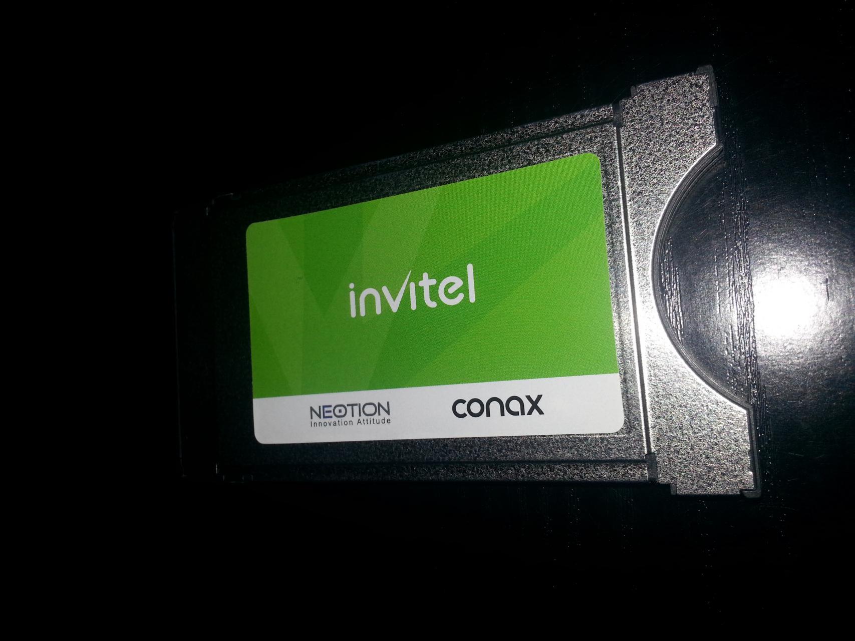

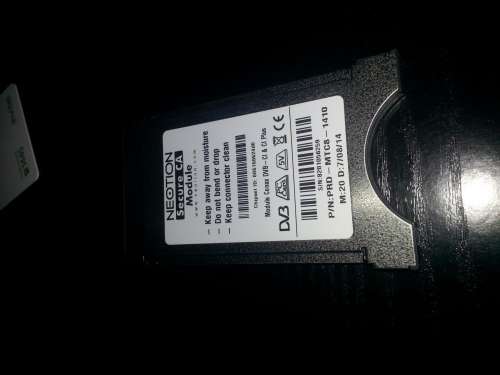

#67544576 #15956 üzenetére
Tudomásom szerint a Telekomos kártyák nincsenek párosítva, de hallottam olyat, hogy havonta vissza kell rakni az eredeti box-ba, hogy működjön. Lehet ez hülyeség. De a lényeg, hogy valószínűleg attól, hogy Invitel felirat van a CA modulon, még működhet. Ki kell próbálni, mert nem hiszem, hogy tuti választ fogsz kapni valakitől.
