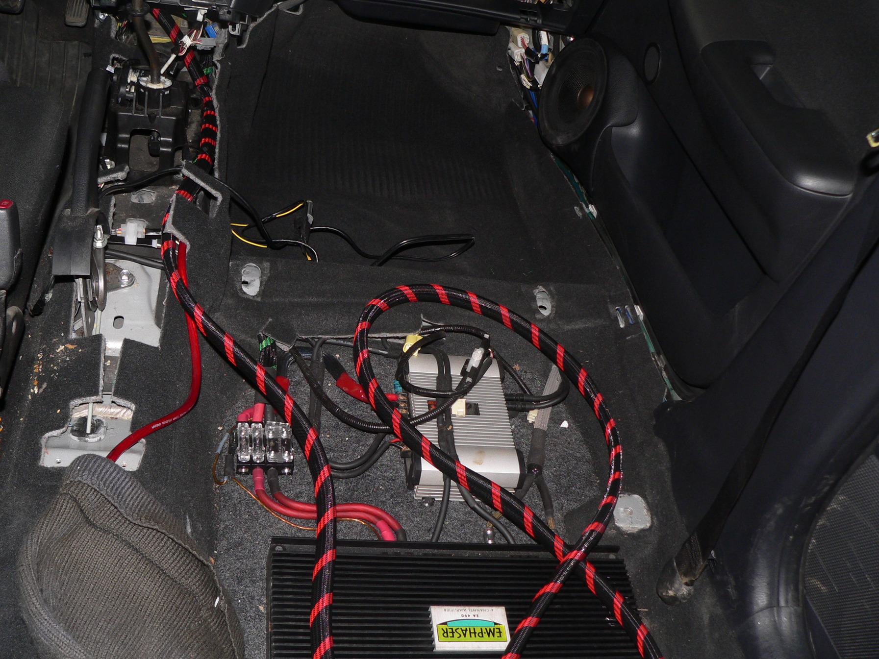

LógaGéza #59673 üzenetére
Ugyanígy vagyok vele. A legtöbb autónál ott a hátsó levegő befúvó a lábtérben. Meg az enyémet tuti szétrúgnák, így marad a csomagtér.
Peti, ennek a kígyóbőrözésnek azon kívül, hogy jól mutat, gyakorlati haszna micsoda? A védelem, mint funkció, számomra érthetetlen, mert a hifi tápon és a hegesztő kábelen is masszív külső szigetelés van, szóval ez szerintem teljesen felesleges. Ráadásul egy normális elvezetésnél sincs mit védeni, de nálam pl. még küszöb alatt sem futnak, hanem undorító módon áthúztam a lábtérben és kész. Hibátlanul néz ki minden kábelem, pedig tapossák. -

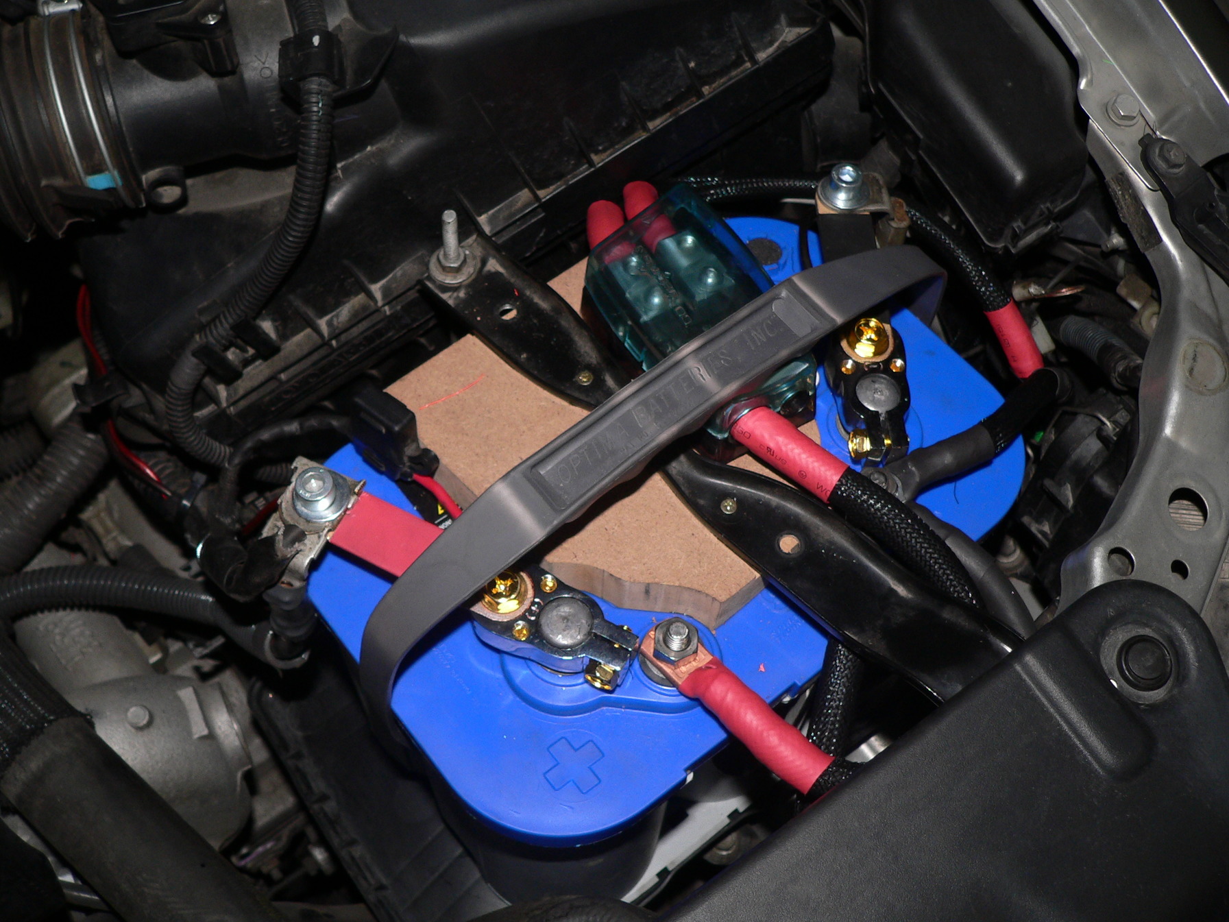

Végre bekerült az Optima akku:
Hát, cseréltem már akkut gyorsabban is...
Semmi se volt jó helyen, a gyári korbács, és csatlakozók nem értek el a saruig, ahhoz kellett gyártani egy toldót, sárgaréz lemezből kivágtam, lehomokszórtam, majd zsugorcső a zárlat esélyének minimalizálása miatt. Még a pozitív csatlakozáshoz nyomtatok egy kis takarófedelet, hogy egy esetleges baleset esetén se érhessen hozzá a géptetőhöz.
Az akku alacsonyabb (20mm) mint a gyári méret, így kellett egy hézagoló alá, 18-as MDF alacsony, 22-es magas... Felsőmaróval besüllyesztettem a gyári leszorítót, így meg is vezeti. A lapot úgy vágtam ki, hogy az akku tetejére illeszkedjen, így beton stabilan áll az akku a helyén, és a táposztót is lehetett normálisan rögzíteni.Az összes kábel végig kígyóbörözve, így elvezetni is jobb, van tartásuk, ráadásul + védelem, jó minőségű Alphard cucc, és még esztétikus is sztem.

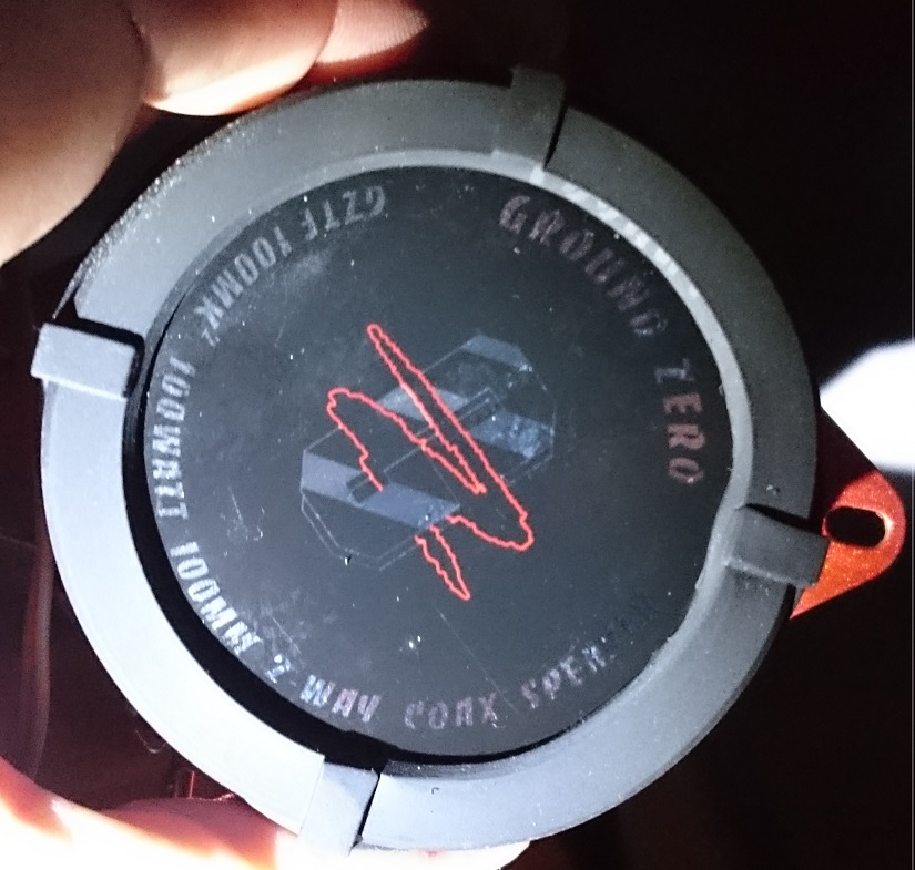

Utolsó hsz, csak a kép lemaradt a hátsókról.
Ez van elől: http://www.hangszorobolt.hu/webshop/autoba/hangszorok/tobb-utas/sal-bkx-2-100.html
SAL - BKX 2-100Elolvastam közben a felső összefoglaló írást, most már minden korrekt, viszont nem tudom hol találok "jó hangszórót". Sehol nem találok egy jó párt, csak amiket linkeltem.
Hátsó hangszóró kép.
Típus is megvan: GROUND ZERO GZTF 10TX
60W-ot ír mindenhol teljesítményre, de 50W-nál erősebb fejegységet sem találtam.
