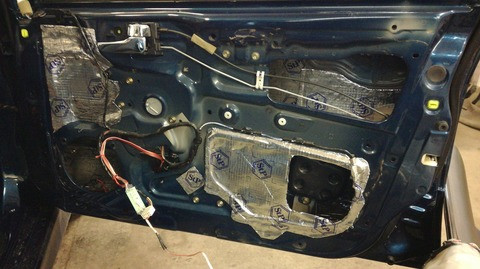

Speeedfire
Nálam ez lett a vége, egyelőre. A külső lemezhez nem igazán fértem hozzá, megbontani meg nem akartam, mert úgy néz ki, hogy mégis patent a szigetelés. Ott egyedül a hangszóró mögötti részt tudtam rendesen megcsinálni. Teszt még egyelőre nem volt, holnap tudom csak befejezni az első szettet.

evo87
PiciPeti #59528 üzenetére
Tudom, hogy nem 100%-os... amúgy a gyári fóliát is visszatettem még rá, tehát azért annyira nincs messze az ideálistól. De már így is baromi nagy a változás...mind hang, mind rezgések terén... ja és az ajtó is méltóságteljesebben puffan be.
Szóval nagyon elégedett vagyok.
PiciPeti
Pedig ez csak félmegoldás így sajnos. Nyugodtan lezárhatnád a maradék két nyílást, akkor lenne igazi a dolog. A kárpit hátuljáról szedd le azt a (gondolom PUR) súlyt/támasztékot, és azt is fedd le.
Nyitómechanizmusnál ha az a pálca mozog, akkor húzz rá valami nagyobb átmérőjű csövet, akkor azt is le tudod zárni.
És a maradék lemezfelületet is nyugodtan lefedheted 1 réteggel.Így már valóban dobozként tud "működni" az ajtód.
