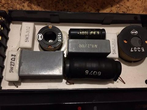

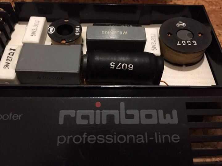

A magas is kezdhet leégni. A hő hatására deformálódik a tekercs, már nem kőr alakú, így elakad, nem szól, de amikor lehül, ismét tud mozogni, mert kicsit visszanyeri az alakját.

Az hagyján, de PTC sincs benne. Innentől passzolom a kérdést, hátha más mond valami okosat. A jelenség teljesen olyan, mint ha védelem leoldaná a magast, de én ebben a váltóban nem látok ilyet. Mivel 1 csatornáról megy a mélyközép-magas, ezért tuti nem erősítő, mert akkor a mélyközép is elhallgatna.
kacsa7
Speeedfire #61562 üzenetére
Ha jól emlékszem, a Rainbow a kisebb szetteknél használ PTC-t, de a Profi Line-nál pl. már az izzós megoldás van a váltóban szerintem. Úgy viszont azt hiszem nem hallgat el túlterhelésnél, hanem az izzó viszi el a felesleget, de ezt majd megerősíti vagy cáfolja valaki, aki használt ilyet.
2 csatornáról van hajtva a teljes szett? -
kacsa7
Speeedfire #61559 üzenetére
Milyen szett?
Normálisabb hangváltókban van védelem a magas előtt, ami általában egy PTC ellenállás. Túl nagy terhelés hatására ez védi a magasokat a túlterheléstől. Amikor lehalkítod, akkor visszaveszed a terhelést és emiatt kezd el újra szólni.

mitől lehet az, hogy néha elmegy a magas hang, ha nagy hangerőn szól? Ha lejebb veszem a hangerőt, akkor újra van magas. Találkozott már valaki hasonlóval? -

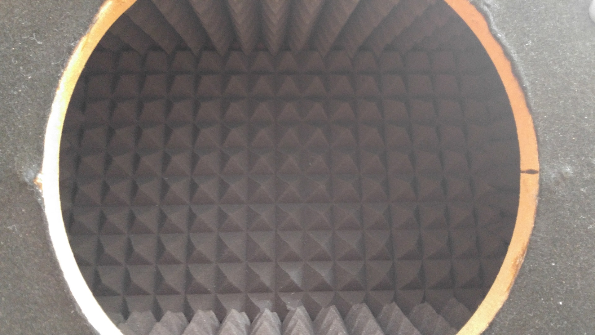

Tudod hogy készül a gyári ládák jó része? A faipari üzem ad egy ajánlatot, ahol az a lényeg, hogy minél kisebb hulladékkal tudják kiszabni a ládákat, és nem az, hogy pontosan hangolva legyenek. A legtöbb, olcsó kínai gyártású hangszórónál meg úgyis mindegy, mert akkora szórás van a T-S paramétereik között, hogy 10-20 liter ide vagy oda nem számít.
A tömőanyag persze használható a kész doboz hangolására, de egyáltalán nem kell. Amennyiben jó a dobozterv, akkor pedig kifejezetten árt.
Állóhullámot úgy a legegyszerűbb csökkenteni, ha nem hagyod kialakulni, mondjuk nem használsz párhuzamos falakat, ami egy szubládánál nem lehetetlen feladat. Az akusztikai szivacsoknak tényleg van hangelnyelő tulajdonságuk, tudnak visszaverő felületként működni - csak nem abban a tartományban, ahol a szubládák, tehát olyan 80 Hz és alatta levő tartományban, tehát leginkább díszítő motívumként szerepelhetnek.
Lite - Ja csökkentetted a térfogatot és merevítetted az oldalfalakat, így nem meglepő, hogy feszesebbnek hallottad, de ehhez a szivacsnak nem sok köze volt.
