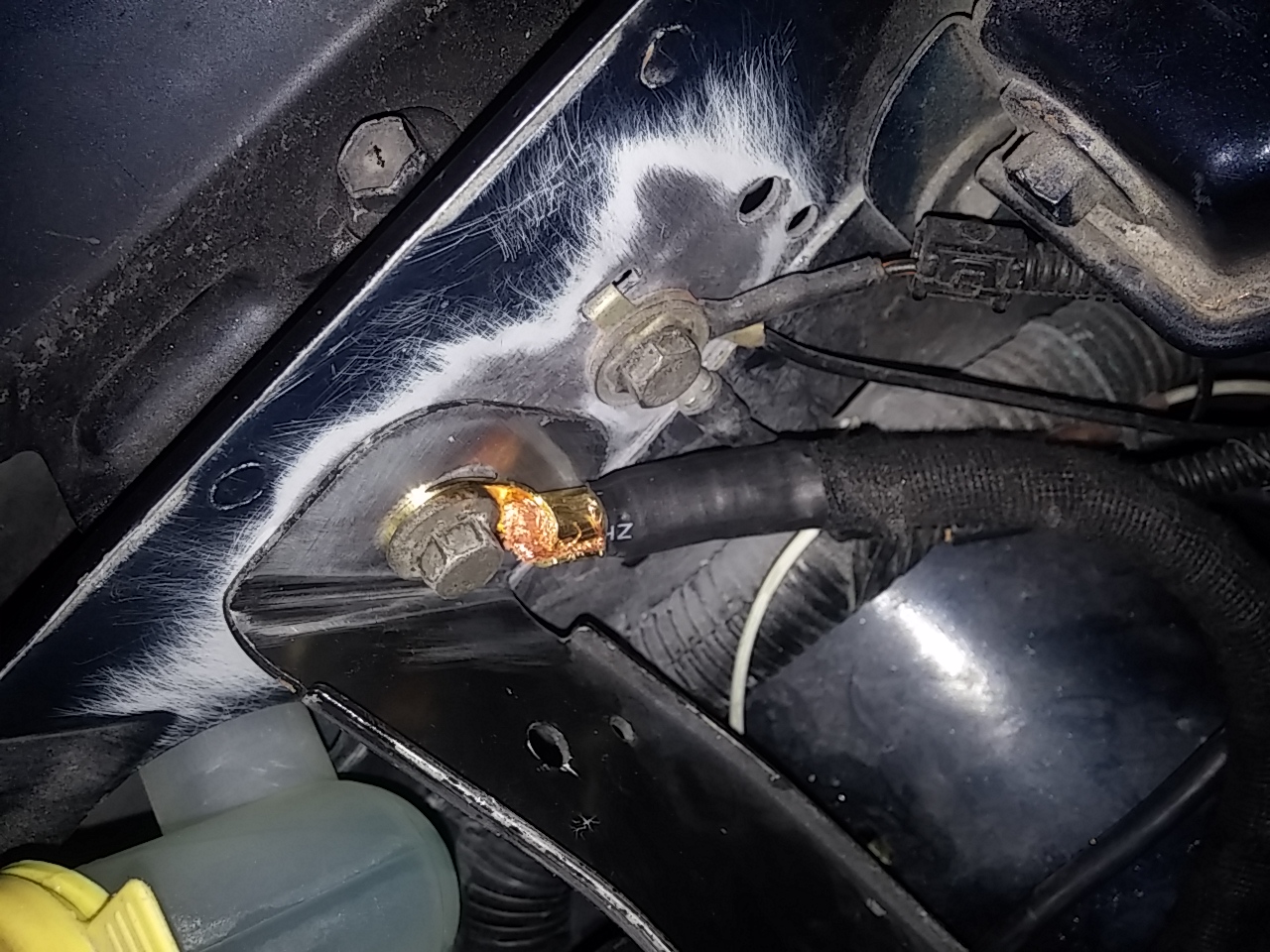

Réz spray-vel kezeld le a későbbi oxidáció ellen. A lemezt is elég nagy felületen csiszoltad fel, lehet érdemes lenne legalább alapozóval visszafújni a saru körül, hogy ne induljon el a rozsda...
bnagylajos1
Sziasztok ma meg tegnap munkálkodtam a gyári test pontok rendbetételével.a gyári kábelt kidobtam egy szemét volt és vékony is (6mm 2 max) ki cserétem egy 35 mm2 re és a maradék test pontokat ami hozzáférhető volt csiszoltam mindenét és újra csavaroztam.A jövőben ki cserélem az összes maradék test kábelt.a zaj jóval halkabb de már túl parázom szinte lehet nincs is sokat változott az egész ezek után holnap tesztelem hosszabb uton.
ilyen lett az egyik de majd még tökéletesítek pár dolgot köszönöm mindenki segítségét.ez az autó egy szívás sajna

sziasztok keresem a megoldást még. találtam ezt azt pl A másik gyakori hiba (ami az elsőből következik) az alkalmazott eszközökben (fejegység, erősítő, antenna, DSP stb.) lévő földelési hiba. Gyakori probléma pl. a fejegység RCA kimenet fölfólia szakadása, amit egyszerű ellenállásmérővel ki lehet mérni. De lehet erősítő bemeneti föld hiba is, ill. rossz táp- föld is.
Ha egyenáramú potenciálkülönbség van a két összekötendő eszköz között, akkor szinte kötelező a gen. zaj megjelenése. Az erősítő földelése nagyon kritikus, nem mindegy, hogy a pozitívhoz és az RCA-hoz képest milyen irányból halad az erősítőhöz! ezekből azt szűröm ki hogy valami földelési hiba okoz mindent?pl ezt valaki le fordítaná nekem érthetőre az jó lenne nagyon és van pár mondat még ami nem igazán jön át
Lemegyek és csinálok ujj test pontot a kasztnira valahova meg feldobok egy ujj negativ sarut is akkor már
hátha megoldja
bnagylajos1
A mai nap hosszas rendezkedése semmit sem ért.sehol nem nincs jóhelyen az rca kábel a müszerfalban.honnan kezdjem előről a hibakeresést.rádió ill cseréltem biztositékot hazastol más tipusra erő csere megvolt. az rca nem volt még cserélve csak minden ötletet szívesen fogadok
vettem nem lett semmi eredménye kipróbáltam
megért egy próbát a kenwood fej kevésbé zajos talan annyi a tapasztalat

Nálam is ez volt a helyzet: generátorzaj, plusz a porlasztók vezérlésének zaja (kattogás).
Aztán egyszer kiszedtem a fejet és az antenna csatlakozója műanyag házba került (nem közvetlenül ment bele a fejbe). Csodák csodája:síri csend, se sivítás, se fütyülés, se kattogás - csak néma csönd és zene, ha akarom. -

Hót egyszerű, húzd ki azt az RCA-t és hallgatózz.
bnagylajos1
MunezXBK
bnagylajos1 #58615 üzenetére
Javíthat, de én a legegyszerűbbtől haladnék a bonyolultabb művelet felé.
Nálam is volt zaj, kábeleken kellett igazítani.

bnagylajos1
Sziasztok ujra jött a generátor zaj kicsi megint.cseréltem fejegységet is erősitőt is semmi maximum kevesebb lett de.valami ötlet kellene holnap veszek test kábelt és a közös test pontal összekötöm vagy húzok egyet és megosztom egy 35 mm kábelt megosztanék.bármi ötlet érdekel és segítség köszönöm.Az utóbbi 2 3 napban jött semmi változás nem volt.
