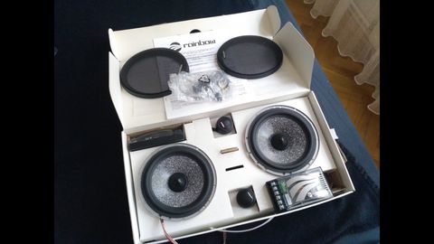

Korábban kérdeztem mi a jó vétel mert bajban voltam az Xc90-be tett utólagos zenével. Ma mérgembe kiszedtem belőle a gyári ford 2 din-es szörnyeteget és áttettem a másik autómból a régi fejemet. Az egy Lg lac5990rn. Mellé kibontottam a recsegős elsőt és egy Fusion PP-CM650 szett lapult az autóba. Mit ne mondjak az Lg fejjel még így, egy elsővel is kva jót szól ahhoz képest amit eddig művelt az a Fordos mineknevezzelek... Nah most az a bajom hogy ugyebár az egyik fusion első totál kuka. Valahogy vizet kapott, berohadt és szétszakadt a tányér is. Nem tudjátok hogy hol szerezhetnék egy darab ilyen hangszórót? Nem vagyok semmilyen autóhifis fórumba benne a sima net meg nem dob semmit, főleg nem egy darabot. Valami tipp hogy ne kelljen mindent cserélni mindent és merre keresgéljek?
