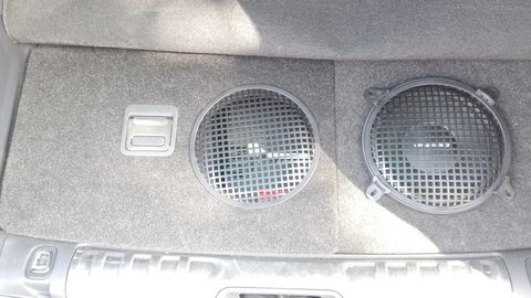

De csak alacsonyabb hangerőn kb 20-30 közötti potinál, 45+ hangerőn teljesen jó. Nem futnak együtt.
De lehet, hogy ahogy írjátok a 80Hz vágás miatt van, lentebb vágva viszont az összkép nem jön be.
Nem egyszerű. Mindenesetre a fent ajánlott ládákat elkezdem vadászni, aztán hátha rábukkanok egyre, amit itt pesten meg is tudok hallgatni. -

Akkor tényleg az az eset áll fent, hogy túl hangos a szubod. A csomagtartóból elfoglalt méret nagyságát meg tudom érteni, a teljesítménybeli dolgokat viszont vissza lehet fogni, az tényleg csak beállítás kérdése.

80Hz-en vágom meg, 6dB meredekséggel. Valahogy ha lentebb vágtam (63Hz?), akkor nem annyira jött be a hangja.
Úgy értem, hogy túl erős, hogy egy sedan-ban inkább kifutja magát, mint egy seat leon-ban. Pedig ~380L a csomesz.
Kb fél hangerőn van az erősítő és sokszor nem fut együtt az első szettel. Így néha idokolatlanul is brummogós a hangja.Köszi, ránézek a lent írt típusokra.

Csak kíváncsiságból, hol vágod a szett alját és a mélynyomó tetejét?
Annak a JBL ládának elég hülye formája van, ami miatt elég széles, így ezt a részét nem csodálom, hogy sok helyet foglal. Ezt az indokot abszolút megértem.
A feleslegesen erős egy teljesen relatív fogalom, ez beállítás kérdése. Most már, hogy megvan, ha elfogadsz egy tanácsot ne ez legyen a döntő tényező.
Ha valakitől majd tudsz kérni Audio System Radion/X-Ion/HX ládát, vagy Alpine SBE-1044/1244 vagy SBG1044/1244 azt a magam részéről jó szájízzel tudom ajánlani, de nyilván ládát próbálni kell. Nekem jó mindkét vonallal a tapasztalatom. -

Első körben továbbra is tartom, hogy a beállításokat lenne érdemes átfutni és játszani vele kicsit. Aztán próbálgatni. Ebben egy sokat hallott fül majd lehet tud segíteni. Főleg, hogy a felsorolt műfajoknak pont a refi láda áll jól.
kacsa7
Speeedfire #61943 üzenetére
Akkor tudnál próbálgatni legalább 1-2 ládát. Látatlanban egyébként a JBL erősítőt kukáznám
, és ha már Alpine van a szettnek akkor egy másik Alpit a ládához és öröm lenne. Alpi amúgy is ládához kiválló.
Amúgy van fent 2 db 3539-es Alpi is jófogáson (az 400-600W között ad le 4ohm-on és kiváló ládához). Az egyik reális áron, az normális állapotban van, a másik meg röhejes áron, de a képek szerint azzal biztos kellene foglalkozni.
Amúgy mi a bajod azzal a ládával? Lehet elég lenne csak jól beállítani és összelőni az első szettel.

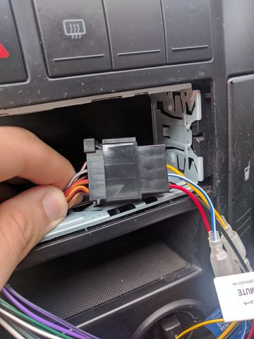

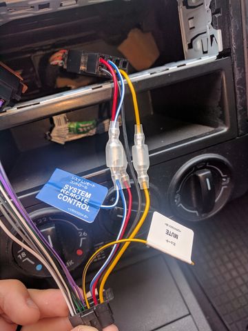

Jamby18 #61937 üzenetére
Nincsen szétbarmolva semmi. Gondolom gyárilag másfajta csatlakozó van autó oldalról, ezért kellett utólagosan csinálni egy ISO csatit. Ott jó helyre van kötve minden (már ha polaritás helyesen van kötve, de attól baja semminek nem lesz, ha véletlenül fordítva), ugyanis a hangszóró ISO 8 lábából a középső 2x2 az első hangszóróké, bal és jobb oldal. A két szélső a hátsó ajtóké.
A system remote control külső eszközök kapcsolására van. Akkor van rajta pozitív jel, ha bekapcsolod a fejet. Pl. az erősítőt ezzel kapcsoljuk. -

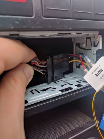

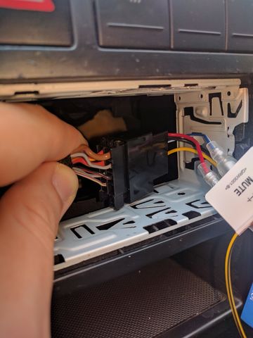

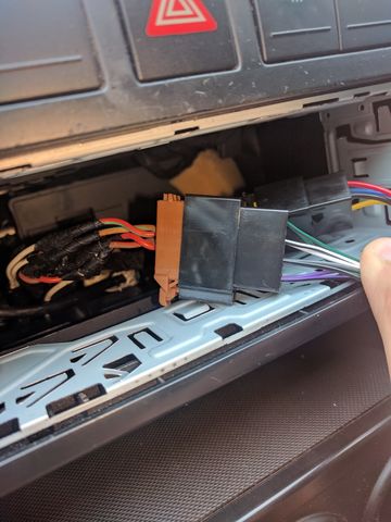

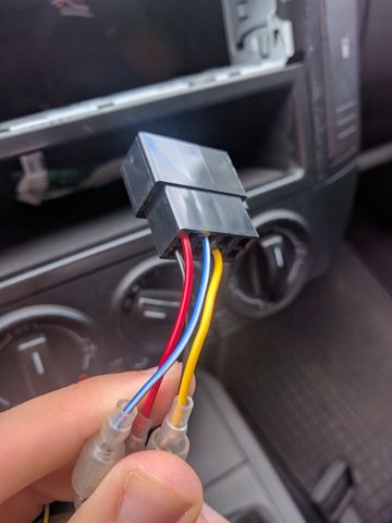

Jamby18
kacsa7 #61936 üzenetére
Rendben, köszönöm a segítséged, akkor első kép szerint cseréljem meg a sárga pirost. A kék feketéhez meg ne nyúljak.
Egyébként van ötleted miért barmolták el a hangszóró kábeleket? Nem hiszem, hogy gyári megoldás lenne. Csak ugye így gondolom nem minden hangszóró kap normális hangzást, hogy így párhuzamosan van bekötve, viszont mind a 4 hangszóró szól. Érdemes lenne visszaállítani? -
kacsa7
Jamby18 #61935 üzenetére
Cseréld meg a sárga és piros vezetéket. A képek alapján rádiód csatiján gyárilag széthúzható a piros és sárga szál is és a kettő felcserélhető, pont azért mert autónként eltérő melyik az állandó pozitív és a gyújtás utáni pozitív.
Ha minden beállítást elfelejt kulcs kivétel után, akkor a sárga-piros cserével megoldódik a gondod.A gyújtás/kulcs nélküli működtetés más tészta. Az megint más bekötést igényel. Ahhoz az állandó pozitívot kell kötni a fej állandó és gyújtás utáni pozitív szálára, hogy mindig áram alatt legyen a fej.
Jamby18
Jamby18 #61853 üzenetére
Sziasztok! Mivel nem igazán tudott segíteni senki, megpróbáltam magam rájönni a gondra.
Szóval valószínű, hogy nem kap fix áramot a fejegység, csak akkor ha benne van a kulcs és van gyújtás.
És így ugye a memóriája se kap áramot. Amiatt veszti el a rádióállomásokat, meg nagy hangerőről indul.
Lefotóztam a bekötéseket. Kíváncsi lennék, jó ez így? A hangszórókat látom egy oldalra kötötték (zöld, lila vezetés csak lóg a semmibe) nem tudom miértpedig a gyári BETA magnó volt benne.
Szóval mit kéne átkötni? Illetve ez a system remote control mi akarna lenni?
köszi -

Tönkre ment a Golf IV esemben a gyári hangszóró, aminek nekem tetszett a hangzása. Szeretnék bele venni egy min. de ettől jobb hangzású 2 magas és 2 középmély hangszórót. (sub ládám van, az egy aktiv JBL )
Milyen javasolnátok? aminek szép hangja van, ár az legyen most másodlagos. de azért jó lenne 50k alatt maradni. (most így kapásból)Egy Pioneer DEH lejátszóm van semmi extra , csak a pontos elnevezését nem tudom valami 2x -3x e ft volt.
