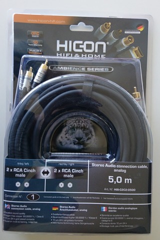

Reneolus #59778 üzenetére
Jó döntés, és választás volt, nekem érezhetően hozott, pedig nem gagyit váltottam le rá.
Mélyközépen Vivanco HQ08 volt, magason Klotz MC5000, most bekerült mindkettő helyére Hicon Ambience + subra KHS-321. (Utóbbiról még nem tudok nyilatkozni, mert a sub tápja még nincs kész:
De az eleje nagyon sokat javult szerintem. A hangszerhangok sokkal élethűbbek lettek, a magasok még részletezőbbek. Ennek hatására a pozíciók is pontosabbak, és valahogy mintha mélyebb lenne a színpad is.
Tetszik.

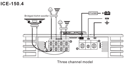

Lite
A sztori lényege, hogy jó hangot szeretnék a munkába járós kocsiba (de nagyon-nagyon költséghatékonyan), be is van építve egy rendszer, csak agyalok, hogy abból, ami a szekrény mélyén még van, abból ki lehet-e hozni valamit, vagy alapvetően túl sokat kívánna a fejlesztés és inkább megállok (ebben az esetben) itt.
És a kérdésemet csak azért tettem fel, mert a szub (nevezzük nevén: Focal SubP25DB) gyári prospektusában a bekötésre vonatkozóan van olyan, hogy 2 db 4 Ohm-os erősítő kerül a sugárzóra. Ezen mondjuk meglepődtem, de egy kérdést megért...

Reneolus #59740 üzenetére
Passz. Hicon-om nem volt, a 321 most járatódik, patch kábelt nem sorolom az audio kábelek közé, KCE-250 szintén nem volt. De a megfizethető kábelek közül az alábbiakat eresztettem össze otthon, tesztelni:
Neotech KHS-CA201
VanDamme XKE Starquad microphone
Klotz SQ450
Klotz MC5000Ebből az első kettő majdnem ugyanazt tudta (meglepően jók), a másik kettő gyengébb volt.
A KHS-321-nek még van olyan 50 órája a bejáratásból, arról utána nyilatkoznék a többi kábel viszonylatából. -

Amugy 99%, hogy ha behidalod 2ohmra,akkor sem lesz semmi baja az erositonek, felteve ha nem hangnyomas versenyre keszulsz vele. A damping viszont megy a levesbe, a lada pontossagabol, gyorsasagboll vesziteni fogsz. Amugy legjobb megoldas, ha elcsereled a nyomot egy 4-ohmos sub-ra, vagy veszel egy 2ohm stabil monoblock-ot.
Joe fiú
Ne haragudj meg, de misztifikáljátok itt a kábelek közötti különbségeket, és akkor ilyen alapvető fizikai bakikat elkövettek?
Nem, nem egészséges így bekötni, alapvetőn négycsatornás erősítőre sem egészséges a szub, mert nem arra van kitalálva felépítésileg.
Ha már van egy normális szubod, akkor dukálna mellé a normális 2 ohm stabil kétcsatornás erősítő/ monoblokk.Felesleges a drága hiperszuper kábel, ha a fejétől büdös a hal.
Egy tekercs bekötése kb. az lehet, mintha az autódban csak az egyik oldalt lenne meghajtás, nem tűnik túl életszerűnek.
Lite
Kérdésem lenne: egy duplatekercses mélyet (2x4Ohm) rá szabad kötni egy 4 csatis erősítő 2 csatijára úgy, hogy tekercsenként 1-1 csati? Az erő hídban nem tudja (elvileg) a 2 Ohm-ot, 8-ra kötve pedig már gyenge lenne a teljesítmény.
Ez így nem nyírja ki a sugárzót? Vagy mi történik?

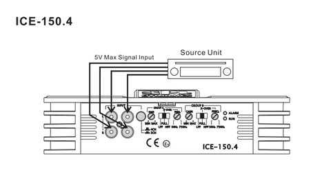

krisi08 #59711 üzenetére
Amikor én csináltam pár hónapja, kiveséztük a témát. Ha jól látom neked 4x5m kábel kell (2pár rca a fejen illetve az erőn). A kábel egyik szála megy az rca csati középső csatlakozójához, a másik a külsőhöz. A fejegységnél meg az árnyékolást összekötöd a külső csatlakozóval (nálam hozzáértőbbek majd megfogalmazzák szakmai nyelven
). Tehát itt nem 2 db rca vezetéked lesz, hanem 4. A gyáriban együtt fut a két rca.
krisi08
Na szóval belegabalyodtam ebbe az IC kábel témába. 5 méter kellene a következőképp:
Hogyan oldható meg ez VD XKE StarQuad kábellel? Hány méter kellene belőle? És hogyan kellene beforrasztani?
Vagy legyen inkább ez? Ennek értem a beforrasztását.
Vagy ez?
Segítsetek már csak ez a komponens kell és kész a rendszer
