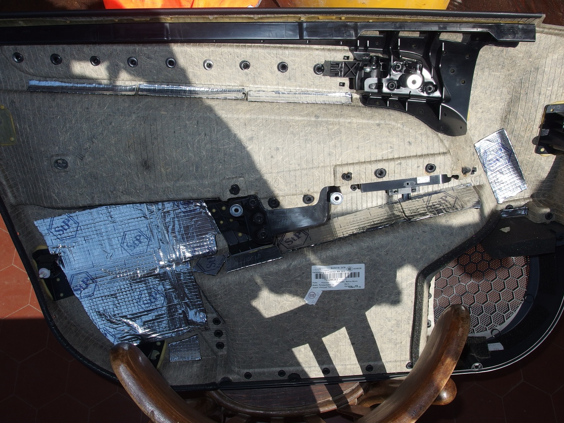

Hanno Protecto PF 830Az ajtó utca felöli belső oldala STP silverrel van kibélelve. Belső oldalra jó lenne ez az anyag?

Első ajtó belső burkolata és a fém közötti részen nem lett leszigetelve. A többi részen STP-vel csináltatta az előző gazdája.
Ezt a részt is ezzel kellene vagy van erre valami olcsó/jó minőségű megoldás?
Igazából ezt magam is meg tudnám csinálni az interneten látottak alapján. Nem tűnik vészesnek.
Kb. 2db 50x75cm lap elegendő is lenne hozzá. -

rhonin
kacsa7 #59922 üzenetére
Szia,
STP-vel akkor meg kellene csinálni a fólia alatt is egyértelműen. Ez lesz az első + kábelezést kellene megcsináltatni valakivel.
Ha viszont a szerelőnyílásnál is le lesz zárva akkor hogy lehet szerelni az ablakemelőt később ha gond adódna?
Levehetőek ezek az STP-k és visszaragaszthatóak?Erősítő márkákból mit lenne érdemes nézni?

kacsa7
rhonin #59916 üzenetére
Adott hangerő felett azért torzul a hang és a gondjaid egy része abból fakad, mert a fej valós 15W RMS-es csatornáiról van hajtva az első szett. Erősítő ezen segít. Ezen valamennyit segíthetsz, ha állítasz HPF-et a szettre, és akkor nem fogja a 20Hz-et is ráengedni.
A szigetelés így csak félig kész, pedig normális anyaggal van csinálva. A fólia helyén is kellene 1 réteg szigetelés, ami lezárja a szerelőnyílásokat. Így lesz a hangszóró mögött egy zárt doboz, és nem fog a szerelőnyílásokon kifújni. Most a hangszóró mögött keltett légmozgás lobogtatja a fóliát és az ajtókárpitot is. Nekem G Astra van, a H ajtaja kb. ugyanaz. Szigetelés nélkül is elég jó a mélytartomány, de sok idegesítő rezgéstől lehet megszabadulni, ha normálisan le vannak zárva a nyílások.
Erősítőt a G-nél pl ülés alá nem nagyon lehet befaragni. H-nál nem tudom mennyivel jobb a helyzet. Itt nincs elég hely, alacsonyan az ülés, hátul a lábtérben meg ott a levegő kifújó. Pici erősítő lehet befér. 30-40eFt-ból használtan nagyon jó erősítőket lehet venni, újban kidobott pénz. Az a szett már egész normális szint. Viszont az erősítőhöz kell tápkábel, normális pár RCA, normális hangszóró kábel. Ha veszel 2eFt-ért egy RCA-t, meg 100Ft/m áron hangszóró kábelt, akkor szar lesz a végeredmény. Ha ülés alá befér, akkor legalább rövidebb kábelek kellenek. Elektronikus és hip-hop vonalra használtan mindig van pár Alpine erősítő ami ár-érték arányban bestbuy. Nekem is van 2 is eladó, régi 35-ös széria, aminek normális hangja van.

rhonin
Készítettem pár képet a jelenlegi helyzetről ami uralkodik az ajtóknál:
[kép]
[kép]
[kép]Laikusként nem sokat mond nekem, hogy mennyire van szakszerűen megcsinálva a szigetelés, de sok helyen láttam, hogy az ajtóburkolat és az ajtó közé is tesznek szigetelést. Nálam ott csak a gyári fólia van...
Gyári helyre van szerelve egy pioneer ts-q172c amit egy alpine cde-w235bt-re van rákötve.
Jelenleg ennyiből áll a rendszer, de számomra elég kevés a mély és egy adott hangerő felett eléggé kezd torzulni a hang is, középhangok is eléggé vérszegények...
+ most, hogy levettem a burkolatot kicsit hallgattam így és észrevettem, hogy amit eddig hallottam zörgést az a hangszóró által keltett légnyomás csinálta a fóliával ami látszik a képen. Lenne értelme ezt a részt kompletten burkolni?Erősítő szerintetek milyen kellene ehhez a szetthez? Ülés alá megoldható lenne a beszerkesztése?
Amúgy egy csapott hátú H astráról van szó.
Mondjuk a gyári kábelekre van rákötve az egész, gondolom normális kábelezéssel ez is javulna.Légy szíves ajánljatok ehhez erősítőt ha van értelme ehhez a szetthez és lenne előrelépés. Vagy legalábbis, hogy milyen márkákba gondolkodjak főleg elektronikus zenére/ hip hop -ra.
A keret az erősítőre mondjuk 30-40k + kábelek stb.ui.: pár hsz-el korábban érdeklődtem, ha tudtok szakértőt aki foglalkozna vele azt nagyon megköszönném Zalaegerszeg és környékén.
