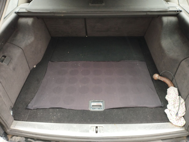

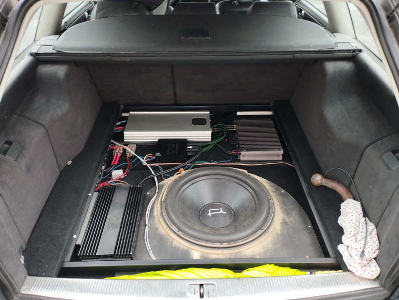

Sajnos semmi sem egyszerű és szinte semmit nem lehet megcsinálni anélkül, hogy jó néhány takaró elemet ne kellene lepattintani.
A műszerfal mögé nem nagyon javasolnék betenni semmit amihez akár csak még egyszer is hozzá kellene nyúlni. Szóval leginkább kábelt maximum erősítő. De ha kicsit is van lehetőség egy direkt hasonló célra szánt könnyen nyitható panel mögé, csomagtartó álpadló alá, üléssor hátuljára (ami nem praktikus), akár ülés alá tenni, inkább oda kell. Nekem volt műszerfalba erősítő, a rövidebb hangszórókábel tuti nem hoz annyit, hogy megérje, ellenben jókora szopás ha mondjuk GAIN-t kell tekerni, vagy bármit kötni, elpukkant biztit cserélni. (persze miért pukkanna el, de na...) A DSP-t, ha különálló, meg oda kell tenni az erősítők mellé, akár 20cm kábellel is össze lehet kötni, rövid lesz a jelút.
A hangszórókábelek tudnak pain in the ass kategóriásak lenni. Viszont igyekezni kell előre gondokodni, mindent behúzni egyszerre amit valaha tervezel használni és jó minőséget választani, a minimum az OFC. Valamint az ajtóátvezetéseknél mik a lehetőségek, mert tényleg kár lenne egy új autót emiatt összefurkálni, vagy a csatlakozóját szétbarmolni. Mindenre van kultúrált megoldás.
Nem P&P, de ha az ember picit gondolkodik rajta, benéz a kárpitok mögé, milyen rögzítési lehetőségek vannak a csomagtartó alján, gyorsan születhet egy ügyes megoldás. Ja és a pótkerék mindenképp maradhat. Én beáldoztam, ha messzire megyek elfér a csomagtartóban
Szumma szummárum, ezeket leginkább azért mondtam, mutattam, hogy vannak lehetőségek, megoldások amivel az autót nem bántod, gyári állapot visszaállítható belőle és mégis a lehetőségekhez képest a legjobb megoldást nyújtja. -
Lusu
Ha SQ a cél egy jó 80AH körüli akku bőven kiszolgálja a zenét.
A csomagtér padló magasítással mi a helyzet? Én 4cm-t vettem el az aljából, így elég tágasan befér minden.
A vonóhorognak az oldaldobozban lesz helye, de hát látható, hogy még semmi sincs rendesen befejezve
Szóval a lehetőségek tárháza eléggé szerteágazó. De ha álpadlós megoldás akkor szerintem a különálló DSP a jó választás a több erősítővel.
Ha az ajtóba befér a 20cm-s kick az mindenképp jobb lesz, feltéve, hogy az ajtó is szeretni fogja. De van az az állhatatos munka amivel csendre lehet bírni amit kell, és ha 20-tól rezeg, 16,5-től is rezegne
Középsugárzóból széles a választék, leginkább a férőhely a mérvadó. -
