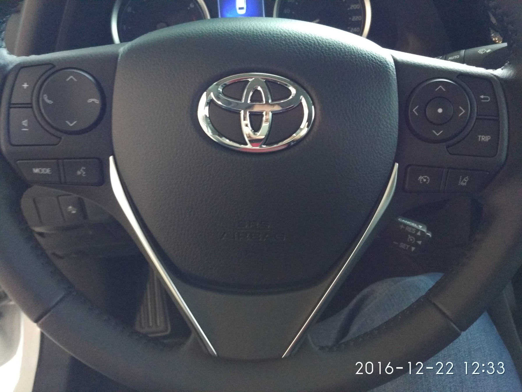

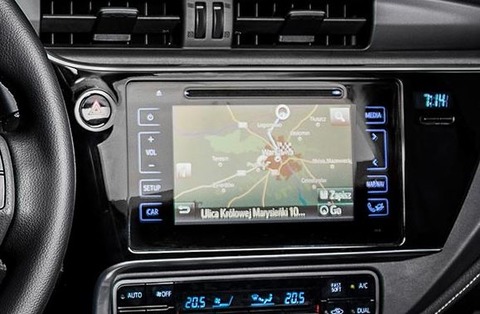

szimla65
Segítséget szeretnék kérni.Ilyen kormány vezérlő gombok és ilyen fejegység van az autóban.És ilyenre szeretném kicserélni.
[link]Abban kérném a segítségeteket,hogy milyen csatlakozó lehet a gyári fejegységen szerintetek és pontosan milyen kábelek,kábelkötegekre lenne szükség ahhoz,hogy minden működjön(audio,telefon,a parkolóradar is a fejegységen látható,ha jól tudom,a klíma is használja a kijelzőt,és még stb,stb) .
Előre is Köszönöm a segítséget. -
