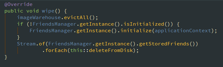

Rossz helyről hívtam meg a refreshFriends metódust, és a megfelelő dolgok együttállásával előfordulhatott, hogy valid accessToken nélkül indítottam a Facebook felé GraphRequestet. Az accessToken kezeléséhez a Facebook SDK abstract AccessTokenTracker osztályából származtam le, és az App elindulásakor még nincs accessTokenem, mindig csak pártíz - párszáz miliszekundummal később, mert ez valahogy jön a szerverről (el van előlem rejtve a működése). refreshFriends-et csak akkor szabad meghívni, ha már van accessToken.
debug módban annyival lassabb lehetett az alkalmazás, hogy megjött a Facebooktól az accessToken, mielőtt a GraphRequest kérés megtörtént volna. Legalábbis ez a tippem.
Megoldás az volt, hogy az App indulásakor megnézem, hogy az accessToken null-e, és ha igen, akkor nem hívom meg a refreshFriends-et. Ehelyett meghívom a tokenTrackerben, ha érkezik egy új token, ami nem null.
Ezt régen is hasonlóan csináltam, de azóta refaktkráltam a kódot, mert kurva zajos volt, és ekkor mászott bele a bug.

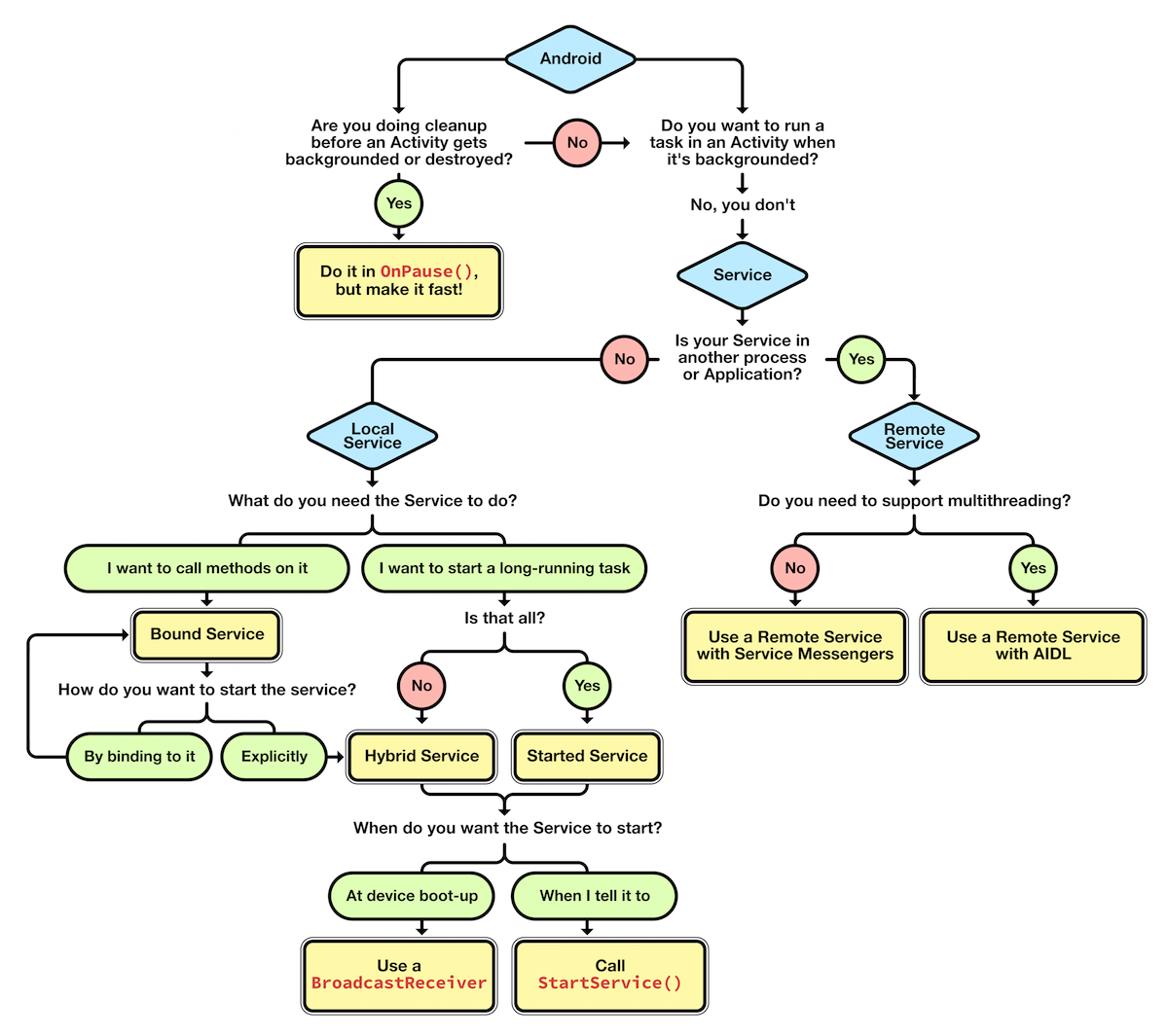

Karma
Karma
Mindenekelőtt rendet kell tenned a saját és a megrendelőd fejében. Mit jelent szerinted az, hogy az alkalmazás fut, de nincs előtérben? Miért és meddig kéne ilyen állapotban maradnia az alkalmazásnak?
Egyébként ha ez egy konzumer alkalmazás (tehát nem belső használatra készül, olyan környezetben ahol fix az áramellátás és az internet), egy ilyen akkuzabáló sűrű poll megoldás csak egy csillagot majd azonnal törlést, esetleg egy goromba hangulatú HVG cikket ér. Megfontolandó lenne rakni valamit a REST interfész elé, ami előtérben futó alkalmazásnál websocketen (vagy pèldául Pusheren) keresztül realtime öntené a kliensekbe az adatokat, háttérbe pedig a GCM-nek delegálná ezt. Persze minden esetben egyértelművé téve a felhasználónak, hogy tud kiszállni.
Az eredeti kérdésre visszatérve, egy started service lenne szerintem a megfelelő hely, ami ordered broadcastot küld, amikor új adat van. Ha van élő activity, akkor úgy csináld hogy ő kapja meg először, frissítve a UI-t, ha nincs, akkor meg alacsony prioritással a notif. frissítés fusson le.

Szóval van állapota? Van unit teszt?De mindegy is, inkább írok.
A singleton önmagában nem ördögtől való. Probléma akkor lehet, ha van állapota, és azt a tőle függő komponensek változtathatják. Ugyanis ha a sigletonban van field, és az nem csak olvasható, akkor nem tudod előre megjósolni, hogy a singletonod éppen milyen állapotban van, mivel azt a komponensek kedvük szerint állítgatják. Sztochasztikussá válik a viselkedése. Ugyanez igaz a random vagy az idő használatára is. A random viselkedés pedig rejtett bugokat szül.
Info: shared global stateTegyük fel, téged ez a veszély nem fenyeget, mert nincs benne field, vagy az csak olvasható. Ilyenkor még mindig probléma lehet, ha a singletont használó osztályaidat (unit) tesztelni akarod. Pl.:
public class MyClass {
public String doingSomethingCool(String id) {
Entity e = MyDatabaseAccessorSingleton.getInstance().findById(id);
return coolStuff;
}Hogyan teszteled a metódust, ha nem szeretnél mellette egy működő adatbázist is futtatni. Sajnos sehogy.
Lehetséges megoldás:
private final MyDatabaseAccessorSingleton db;
public MyClass(MyDatabaseAccessorSingleton db) {
this.db = db;
Entity e = db.findById(id);
return coolStuff;
}A teszt immáron helyettesítheti az adatbázisos objektumot egy teszt double (mock) példánnyal. Ez esetben viszont már megkérdőjelezhetővé válik, hogy valóban szükséges-e singletonként definiálni azt. De ez már messzire mutat.
Leszámítva a fenti két problémát a singleton egy tök jó pattern, és bátran alkalmazhatod, ha szükségét látod. Csak ésszel kell csinálni.
