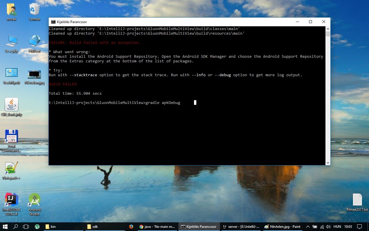

IntelliJ-ben a Gluon Pluginnal szeretnék futtatni egy alkalmazást és kell hozzá Android SDK Manager is.
Az alábbi képen látszik, hogy milyen hibát talál. Azt mondja, hogy SDK Managerben telepítsem fel az EXTRAS alatt az Android Support Repository-t.
De nem sikerül feltelepítenem, mert nem találok ilyet. Android Studio-val együtt telepítettem az SDK Managert és ott, ha megnyiton Android Studio-ban az SDK Managert, akkor nem találok benne EXTRAS részt.StackOverflow-n nem találtam megoldást. Tudnátok-e légyszives segíteni? köszönöm

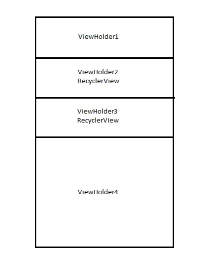

Rajtad felbuzdulva elkezdtem áttúrni a RV adapterét. Be van állítva a viewHolder.setIsRecyclable(false);
Ez azért kell mert enélkül ha le-fel scrollozok, akkor sokszor ottmarad egy-egy view, aminek már nem kéne ottmaradnia. Pl egy view többször szerepel a listában pedig nem kéne neki. Ezzel ez megszűnt.
Viszont előjött az a gond, amit már említettem. (Edittext focus vesztse) Ha kikommentezem a viewHolder.setIsRecyclable(false); sort, akkor jól működik. Valóban nem veszti el a focust semmikor.
Ebben az esetben ez valszleg egy bug lesz, hogy null lesz a focus scroll után.
Viszont ha már megvan a hiba, akkor az lenne a kérdésem, hogy van-e ötletetek annak az elkerülésére, amikor pl valaki küld egy képet a chat-be, te felscrollozol és többször is megjelenik az a kép, amit elvileg csak egyszer kéne látnod. Szóval nem tűnteti el a view-t a screenről scrollozásnál.
Térjek át ListView-ra? -

én nem chat programot írok de van recyclerview a programban, és kiváncsiságból beraktam egy edittext-et a reciclerview alá, és nálam nem veszti el a fókuszt, olyannyira nem, hogy még görgethetem is a cardview-et, sőt a cardview-en a button gombot is lenyomhatom, akkor is villog tovább a kurzor, ha gépelek akkor természetesen meg is jelennek a betűk.
[KgP].Robot
[KgP].Robot
#4273
Update:
Minimális scrollozásra nem veszti el az Edittext a focust. Még mindig nem jöttem rá, hogy mitől függ. Az onScroll tehát kizárva. LayoutManagerben lehet valami, ami elveszi a focust? Illetve amint elveszti az Edittext a focust, akkor semmi nem kerül focusba, null lesz az aktuális focusban lévő View.
Valami ötlet? -

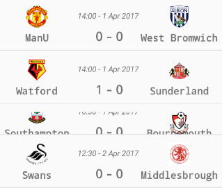

a list_item.xml egy ContraintLayoutba pakolt View-k halmaza. Van egy guidlelineom horizontalisan kozepen. Ha a ContstraintLayout-ban
layout_height="wrap_content"HELYETT valami fix erteket allitok be, akkor nem jelentkezik a hiba. Szoval a megoldas megvan, a hiba okozoja nincs.
dipeti
Ez egy RecyclerView es amikor gyorsan scrollozok (vagy fel le rangatom), akkor ez tortenik. Mi lehet az oka szerintetek?

Lenne egy viszonylag bonyolult RecyclerView es a hozza tartozo adapter. Igy nez ki:
Szoval az elso viewholder nem erdekes, abban semmi extra nincs. A masodik viewholderben egy ujabb recyclerview van es persze egy hozza tartozo adapter. A harmadikban szinten egy ujabb recyclerview es egy ujabb adapter. Ezutan pedig az alap recyclerview elemei.A gondom az lenne, hogy az adaptereket es a hozzajuk szukseges elemek listajat a Fo RecyclerView-t megjelenito fragmentben kezelem. A harmadik viewholderben levo recyclerview-ban egy gomb click kattintas esemenyre egy item-nek meg kene jelennie a masodik viewholderben levo recyclerview-ban es a harmadikbol pedig egy itemnek el kene tunnie. Ugy csinalom, hogy a harmadik holderben levo recyclerview adaptereben hozzaadok egy elemet a masodik holderben levo recyclerview listajahoz valahogy igy:
mList.add(user);
mAdapter.notifyItemInserted(mList.size() - 1);
mAdapter.notifyItemRangeChanged(0, mAdapter.getItemCount());
(nem tudom, hogy a notifyDataSetChanged(); kell-e?)A masik listabol pedig elveszem, valahogy igy:
mList2.remove(position);
notifyItemRemoved(position);
notifyItemRangeChanged(position, mList2.size());A Fo recyclerview adaptereben pedig az onBindViewHolder-ben beallitok egy uj adaptert a masodik holderhez.
Ezzel az a bajom, hogy csak akkor fog megjelenni a masodik holderben a valtozas, ha:
1: elhagyom a fragmentet majd visszajovok
2: lescrollozok majd vissza.Hogyan tudnam elerni azt, hogy amint a harmadik holderben megnyomom azt a bizonyos gombot, egybol lassam a masodik holderben (es a harmadikban is eltunni az item-et) a valtozast?
Remelem nem fogalmaztam tul bonyolultan.
