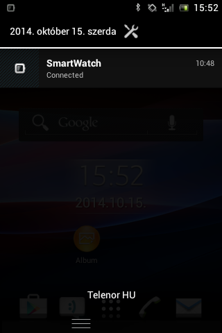

Sziasztok, kérdésem lenne: régi xperiamon( mini pro ) átállítottam a dpi értéket. Viszont ez után a dolgok a képernyőn kihúzódtak balra. Valahogy így .
A kérdés az , hogy hogyan lehet átállítani, hogy a dolgok ne a kép bal széléhez hanem a közepéhez igazodjon? -
