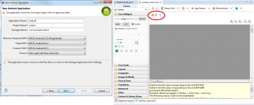

Viszont itt meg előjött egy olyan hiba, hogy mikor új projektet hozok létre, akkor az "appcompat_v7"-nél a values-v21-> 'styles_base.xml'-nél rengeteg ilyen jellegű hibát ír ki:
C:\Users\Tomi\workspace_a\appcompat_v7\res\values-v21\styles_base.xml:75: error: Error retrieving parent for item: No resource found that matches the given name 'android: Widget.Material.ActionButton'.
Régebben is találkoztam már ezzel, de végül nem sikerült megoldani, ami eléggé elsozmorított, de nem akarom feladni..
Valami ötlet? (Aki esetleg meg tudja oldani, annak személyesen fizetek egy sört vagy hasonló jóságot! (feltéve, hogy pesti)
Sianis
TomMusic
Win reinstall után felraktam az Android Studio-t, mert Eclipse-el már addig se tudtam eljutni, mint eddig. Viszont indulásnál mindig indexel valamit, ami eléggé megzabálja a gépet, kb. nem lehet tőle csinálni semmit. Ezt ki lehet valahol kapcsolni?
Előre is köszönöm!

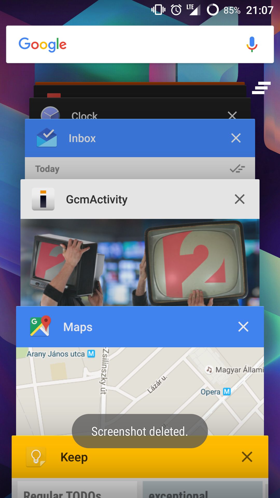

thon73
Köszi! Ez egy príma ötlet! (Eltekintve az engedélyek megadásától...)
Egyébként pont az engedélyek miatt nem lesz az ideális. Egy sima billezetnek ilyen spéci engedélyek kellenek; az gyanús.
Végül inkább azt találtam ki: egy gomb rögzíti az éppen aktuális programot (vagyis, amelyikbe írunk/írhatunk), és oda tud visszatérni. Apró hátrány, hogy input-box nélkül nem látszik a billezet...
Sianis
UsageStatsManager esetleg?
thon73
Az utolsóként indított app-okra lenne szükségem. Van egy príma billentyűzetem, és elhelyeznék rajta egy gombot, amivel az aktuális és az az utolsó app között tudnék ide-oda váltogatni. (Kb, mint a HOME hosszan, kiválaszt stb. - csak sokkal gyorsabban. Pl. két szövegen tudnék dolgozni; ilyesmi.)
Az ActivityManager.getRunningTasks a tudomány szerint tiltásra került Lollipop alatt.
Találtam egy getRunningAppProcesses() metódust, de:
1. azt írja, hogy csak debugra szabad használni (miért is?)
2. nem jövök rá, hogy miként tudom kiszedni belőle az ELŐZŐ app-ot.
Tudtok valami megoldást erre? Vagy esetleg valami más módszert, ami elkerülte a figyelmemet?
