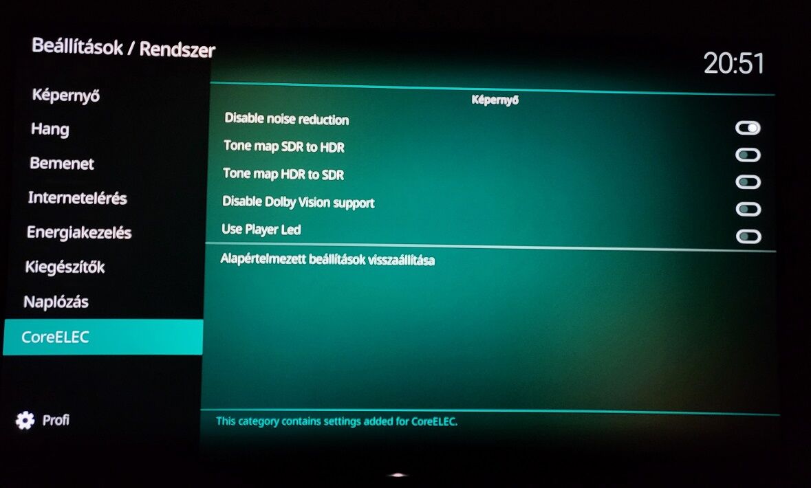

zazenke
az ugoosnak a dungeons filmnél a dolby jel nem tetszik mert ha letiltom akkor hdr be viszi a filmet szépen. Remélem lesz még a CE itt is frissítve . kár lenne még nyugdíjazni. A homatics az szépen megy

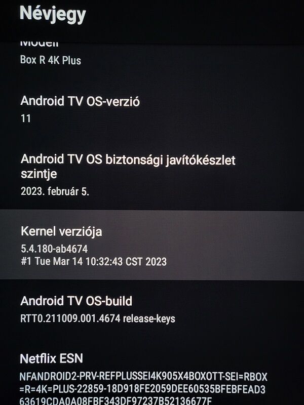

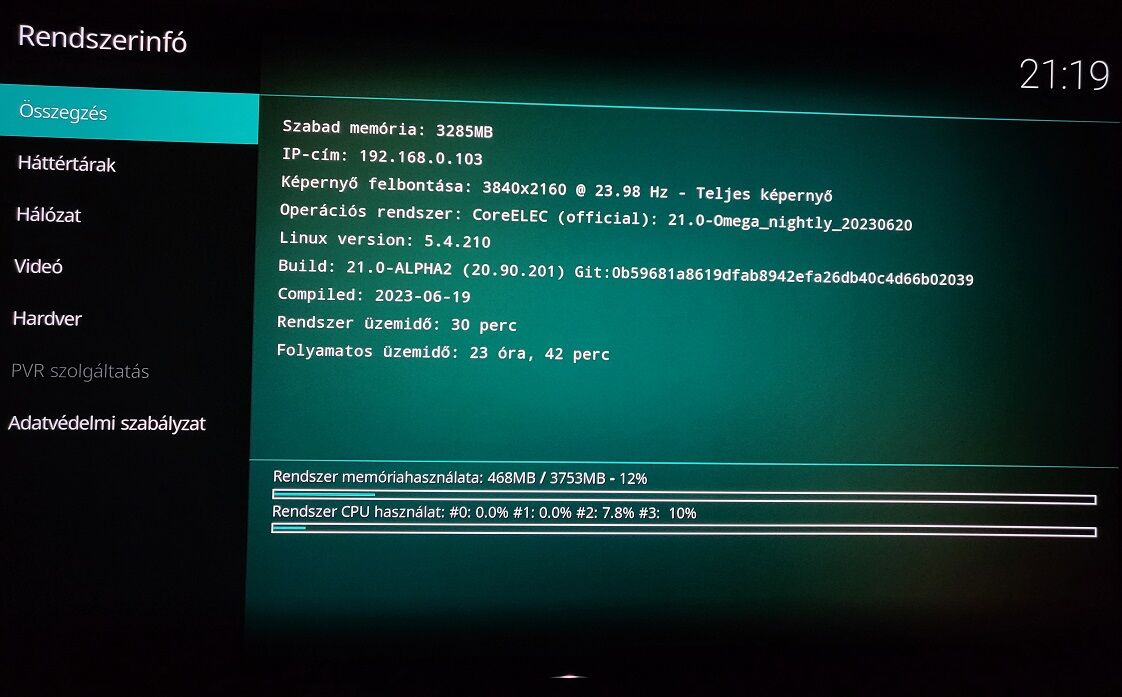

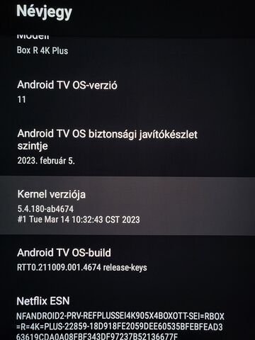

blakey
DoItYourself #97208 üzenetére
Egy információt közöltem, nem írtam, hogy ennyi volt, jelenlegi tesztelőknek kiadott béta fw javított néhány Androidos hibát, viszont a CE működését némileg zavarba hozta, elindul, HD anyagok 1080p-ig jól működnek, 4K már nem működik és eltűnt a Dolby Vision is. Akinél működik, az használja, és ha nem nagyon akarja az Androidos részét használni, akkor felesleges frissítenie.
blakey
A reklám nem ajánlás. Az, hogy leírom, hogy az első box amint fut a CE alatt is a DV, egy információ mely sokakat érdekelhet. Nem szoktam reklámozni, ajánlani is csak akkor szoktam, ha konkrétan rákérdeznek1-2 termékre. Ha meg mindenképp CE-hez ajánlanék, akkor elsősorban SBC-k lennének, Khadas, Odroid, Radxa, Bananapi, stb. A Ugoos AM6B+-on a DV egy lelkes csapat próbálkozásának eredménye, sajnos nem túl jó, egyelőre. Korábban írtam, hogy egy Andriod frissítés bármikor keresztbe tehet a CE-nek. A kernelek folyamatosan frissülnek, változnak, a 210-es kernel megjelent egyik Homatics béta frissítésében, teljesen hazavágta az Androidot és a CE-t is, közben CE esetében is megjelent a 210-es, előjött 1-2 hiba, javítva lett, majd jött egy újabb Homatics frissítés, itt már az Android használható, hibák feltárása filyamatban, ennek egyik eredménye, hogy a CE-n megszűnt a 4K lejátszás és eltűnt a Dolby Vision. Ezekből ti nem sokat tapasztaltok, mivel nem vagytok tesztelők a Homatics-nál, nem vagytok a CE fejlesztői csapatában, és egyáltalán nem jelenti azt, hogy bárki megkapja a mostani béta fw-t ebben a formában, azt sem jelenti, hogy a CE nem fog működni. Mindkét oldalon folyik a problémák megoldása.
