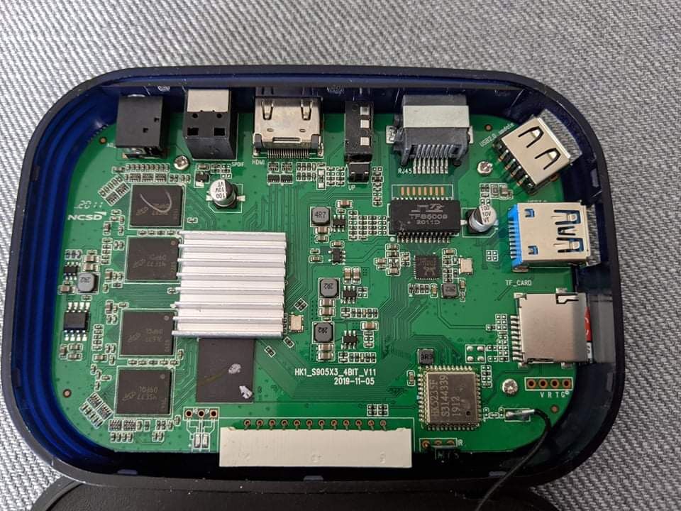

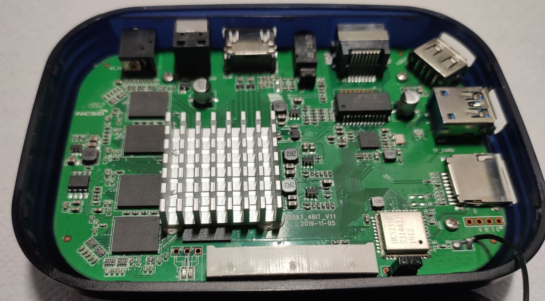

Ha hazaértem megnézem milyen van a régi rossz videókártyámon . Ha nagyobb akkor méretre vágom hogy elférjen . Amúgy az x96 max+ -al az a baj ,hogy az alján van lefelé néz a proci és ezáltal a hűtőborda. A meleg levegő felfelé száll ezért jobb lenne ha felfelé nézne a proci/hűtőborda és hatekonyabb is lenne a hűtés .

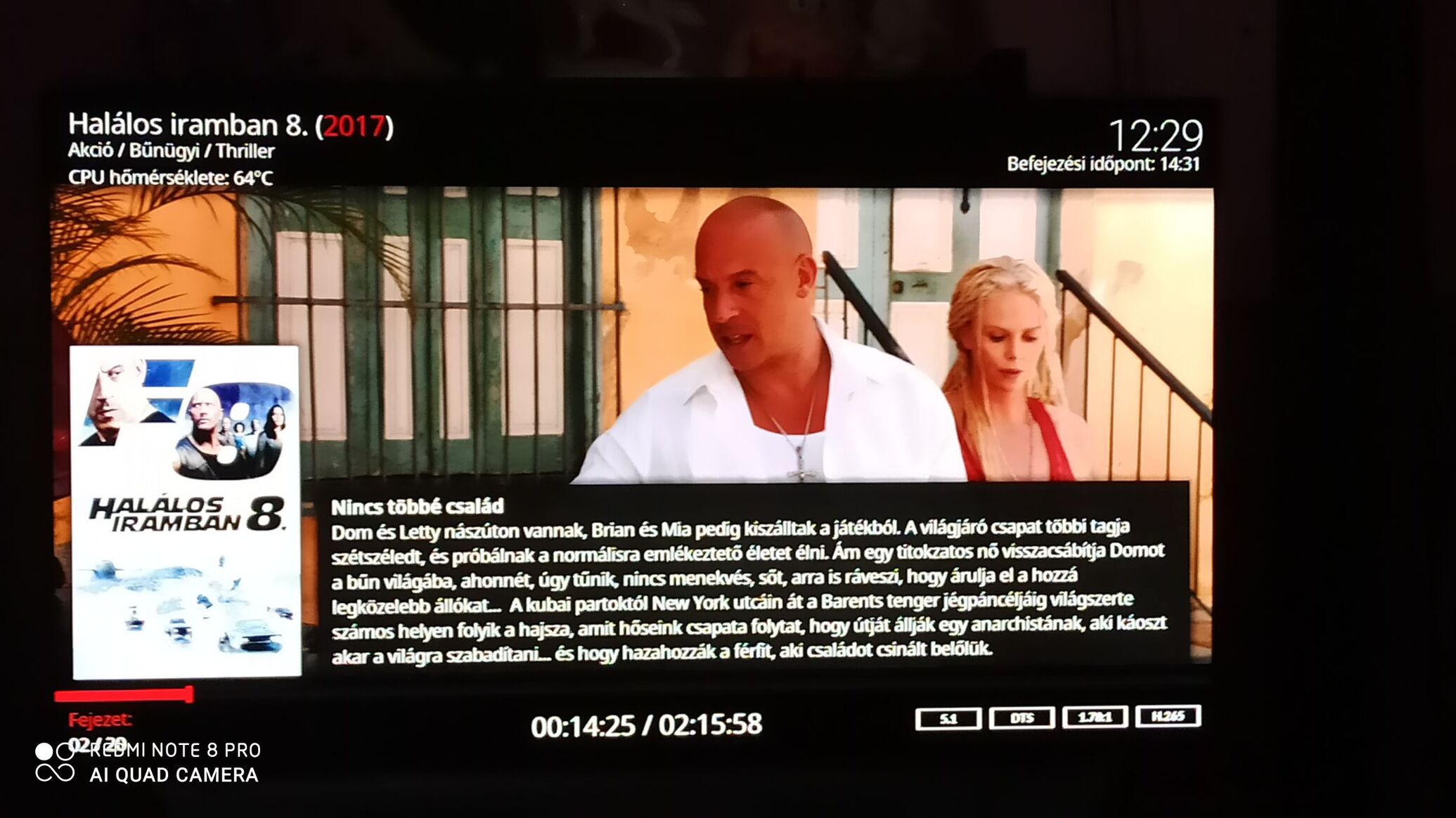

Minden király, már mennek a filmek, meglepően gyors a cucc, igaz, router váltás is volt, talán annak is köszönhető a dolog, meg lehet a coreelecen is reszeltek, elégedett vagyok. :-)
Jaja, sajnos ez a dtb.img totál kiesett. Reméljük marad minden ebben az állapotban, és ismét egy évig nem kell hozzányúlni.
Köszi a segítséget!

Igen végül nálam a megoldás 2x-ra: Maradt az eredeti hővezető pad a lemezre kétoldalas ragasztóval egy kis db 1 mm-s alu lemez felragasztva és 90 fokot balra elfordítva az egész alját, kireszelve a toslink ház végett a váll, csavar nincs visszatéve. Így felfekszik vagyis összeér a paddal. Így max 65 c fokra megy fel. És lehet az aljára egy 3-4 cm magasítást csinálni 4 kis tappanccsal.
