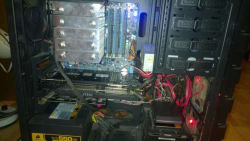

Scholes9 #22865 üzenetére
Én mondtam, hogy nem lesz jó az a ház.
Ahol a VGA kifújja a meleget oldalra, és kicsit maga alá, ott mi szellőztet? Semmi! Az első venti nem fúj oda semmit, mert az alsó winyókeret+SSD keret kitakarja a légáramot, a táp mellett meg alulról sem tudsz odatenni ventit, ami a kártya alá fújna friss levegőt. KO. Ráadásul a hangkari is picit nehezíti a légcserét, bár egy szellős kuckóban semmi gond nem lenne vele.
A procinak jégszekrény ez a ház, de a VGA rész hűtése gyenge. Esetleg oldalára tudsz tenni egy kifelé szívó ventit leszívni a meleget, de a gyér levegő-utánpótláson semmit nem fog segíteni.Nálam se véletlen így nézett ki a kuckó belülről: [link]
Pár apróság, ami nem látszik egyből, pl. az SSD-m ott van az első venti alatt, ne legyen útban a légáramnak, a felső venti is befelé fúj, ahogy az első is, és a procihűtőn lévő venti is lefelé fúj a VGA-ra.Mivel akkoriban nem húztam a procit, ez volt a legjobb elrendezés. Később, procituninghoz elforgattam a hűtőt a hagyományos pozícióba, mert úgy már csak melegítette volna a VGA-t, mivel már nem hideg levegő jött a hűtőből terhelés alatt.
Ami szerintem a ma létező legjobb konstrukció, az ez: [link]. Ezzel bármilyen VGA szellőzése kitűnően megoldott bármilyen konfigban. -
Hát ilyen elrendezéssel ne is csodálkozz!
Alul a fél vga nem kap levegőt, mivel több mint a fél kártyát letakarod az alatta lévő hangkártyával!
Így csak a hátsó venti ad némileg friss levegőt a vga.nak!A vga felett meg ott a nagy böszme Mugen2 ha jól látom, az meg felűről fűti a vga.t!
Amúgy is nagyon rossz az msi gaming hűtése még akkor is ha se alul, se felül nincs mellette semmi! Nem hogy így megfolytva!
Scholes9
Igen azt is kiszedtem. Mindjárt csinálok képet, amúgy meg újrapasztáznám, csak nem tudom, h ugrik-e a gari, illetve, h szét tudom e úgy szedni
Tegnaő este munka után egyelőre eddig jutottam, csak nagyjából átraktam a gépemet a Hafba, de biztos kell még alakítani rajta. kb 11-ig csináltam örültem, h pöccre indult a gép egyáltalán

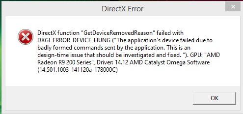

Rossi
Ilyen hibaüzenetet láttatok már?
Google szerint az overclockhoz van köze, de nem húztam a kártyát...
