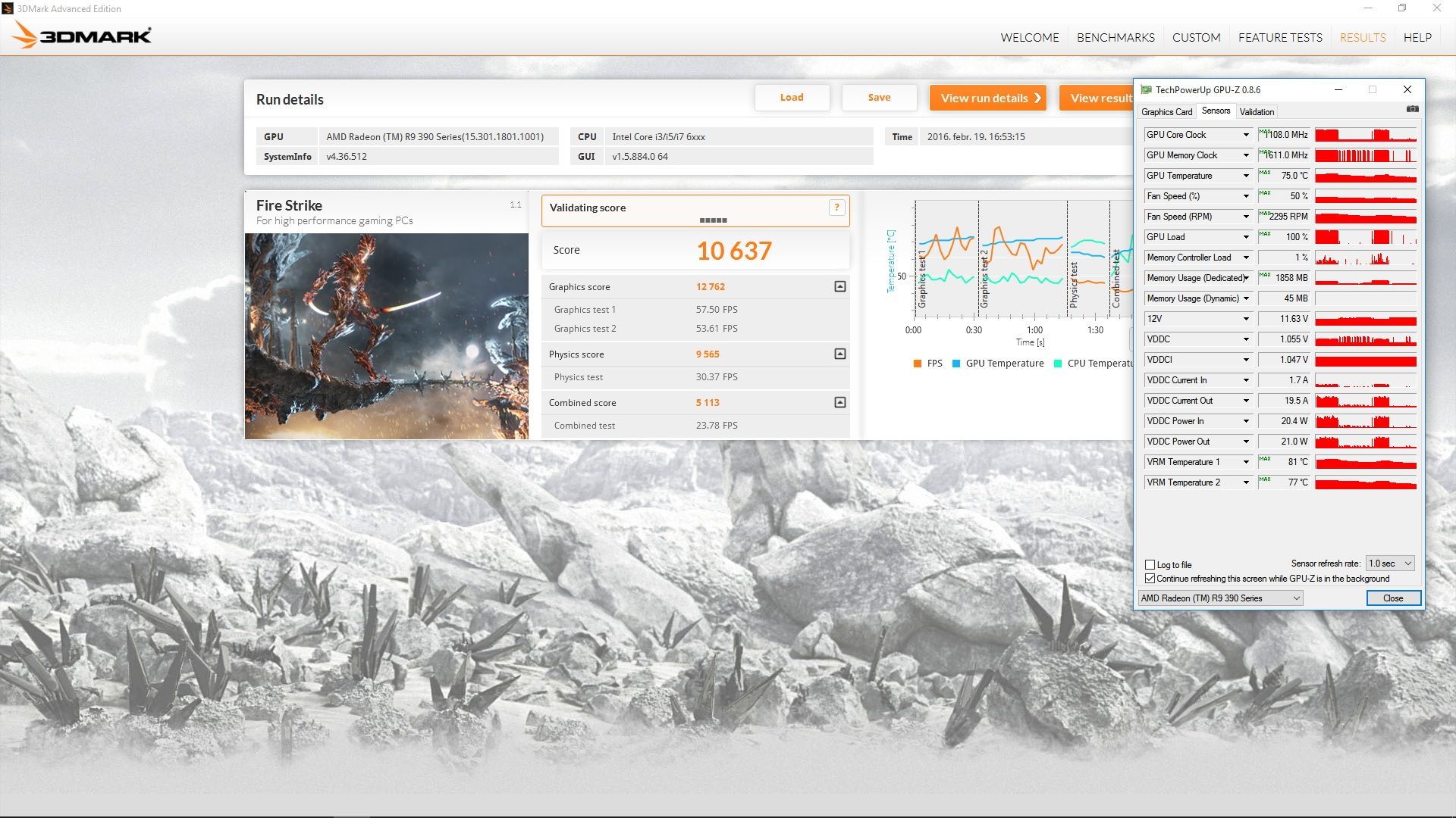

Saját biosomból sikerült összehozni egy olyan verziót, ahol a felső powerstate-ekbe általam tesztelt órajel fesz kombókat égettem be, így nem kell AB-vel profilozni, megmarad az idle fesz-em, és mivel nem csak a legutolsó powerstate-et szerkesztettem, így a köztes órajelek is stabilak.
1200/1375mV
1150/1325mV
1100/1250mV ( ez a gyári fesz)
1050/1200mV ( ez a gyári órajel, viszi -50mV-vel, de idle-ben már kevés ez ha offszetelem)
300/1000mV ( ez az idle,gyári 968mV, 1500as mem órajelhez kell egy kis plusz)+50% power limit be van égetve,illetve 1250-es időzítések vannak 1375-ön és 1375-ös 1500on.
Ez így stabil, viszont azért még piszkálja a csőröm a 390es modbios,mert azzal még ki lehet sajtolni egy keveset a gpu-ból, de sajnos nem 100% stabil, BS-ezik vele a kártya, 1375-ön is.
Régebben a köztes órajelek alacsony feszültségére gyanakodtam, de azt most kizártam.
firestrike
Megpróbálom majd még a saját biossal azokat az időzítéseket, hátha az lesz közös nevező, ha nem is lesz meg a 7%,de a stabil lesz. -

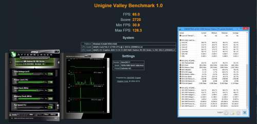

Kiteszteltem a 290-es ref kártyám végét és innen már nincs tovább. A gpu 1170-en már kakukk, a memória 1500-on szintén zenész. Azért egy aránylag gyenge kártya is meghálálja a jó hűtést, mindenesetre a VRM1 gappad cseréjével szerintem simán elérhető lenne a gpu 1200-as órajele is. -

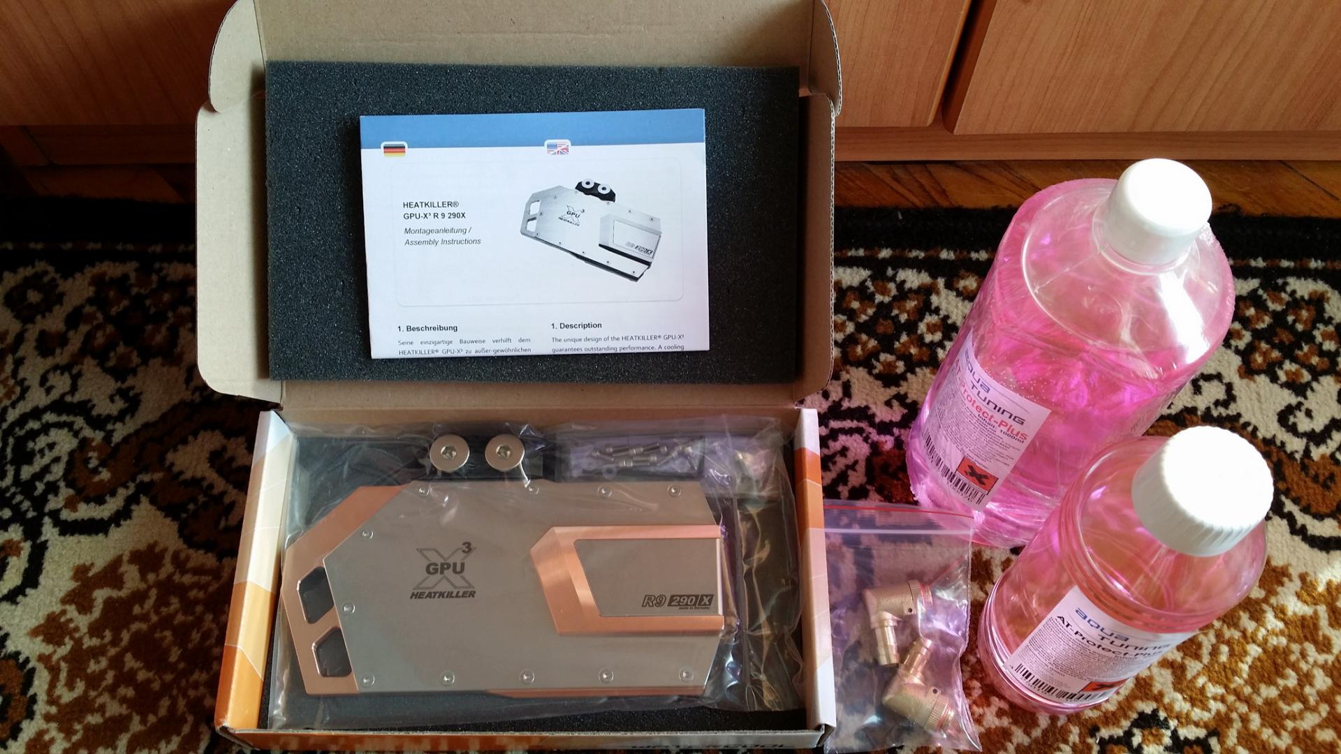

Lehetne még fokozni a dolgot, most a pumpa le van szabályozva, a radiátoron és a vrm fölött lévő venti is...
Egy dolgot csinálnék most másképp, a venti tartó résznél kifurkálnám az alu lap oldalát...
Mivel a vrm borda hosszirányú bordázata miatt lehet jobban tudna távozni a hő a kártyáról....
Mint mondtam , játék vízzel nekem jók ezek a hőfokok, és jelenleg a táp a leghangosabb a gépben... -

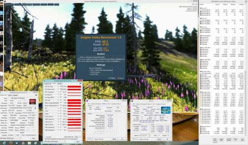

Köszi, ezek az értékek kiválóak kezdésnek amin elindulhatok. Végre van időm tesztelni az új konfigot pár játékkal a hétvégén, ilyen kis apróságokkal mint C3, FC3, Metro LL, BF4. Ventillátor profilt állítottál trixx vagy ab-ben? Azért gondolom csak nem a defaultot használod
Artifactot, vagy akármilyen anomáliát tapasztaltál már valamikor tuning közben? Most ügyeskedem, s nekem már 1062-n előjött alapfeszen Crysisban
Kicsit emeltem a power limiten, s már jó. Kíváncsi vagyok mennyit fog engedni a tápom. Célnak belőttem az 1100-at, annak már örülnék

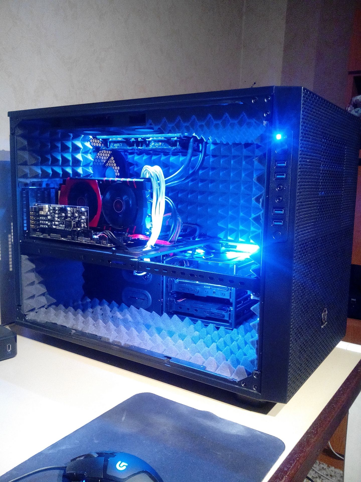

Most fektetve hasznalom a hazat le van veve az oldala es nem birom 72 fok fole vinni 290x tri x-et +43 mV vel. Se furmark se valley. Megallt 72 fok 58% ventin. Mivel az osszes meleg ugyfest elszall felfele ennyire sokat szamit a felfele kivezetes.. Csak kar hogy igy az osszes por meg beszallna
rhonin
N.Ferry #10348 üzenetére
Akkor oszd meg velem is, hátha tudok nyerni pár fokot én is. Bár nálam sok variáció nincs. Mindkét slotban kipróbáltam a kártyát, ventiknek meg nincs másik hely. Esetleg cserélhetem őket vagy levehetem az oldallapokat...
Ez van, kis ház kompromisszummal jár.
