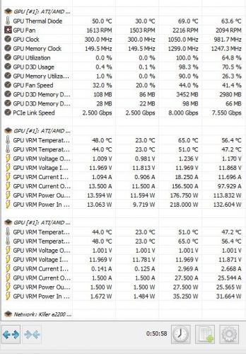

A GPU-Z Sensors fül alatt láthatod a hőfokokat, itt leírtam hogyan érdemes használni a GPU-Z progit.
Ha megváltoztatod a GPU vagy Memória órajelét, akkor az alábbi képen bekeretezett részen látod a valós órajelet. Az alatta levő a gyári érték. Ha változtatás után is marad a gyári érték, akkor nem mentetted el a beállítást.

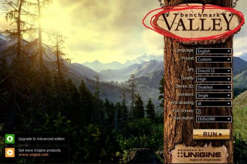

Ma vettem egy Sapphire R9 290 VaporX oC kartyat.A volley alatt masnak se irja ki a hofokot normalisan?
Masik: TriXX el allitgatom es a Gpu-Z nem azt mutatja mint amiket beallitottam,gpu orajelet levettem 1000 re es es meg mindig a gyari 1030 at mutatja.Trixx alatt allitottam es volt hogy fekete lett az aply utan a kepernyo.A kartyan levo lledek idleben villognak zolden,terheles alatt kifenyesednek es nem villognak,ez normalis?Valami megoldas ezekre? -

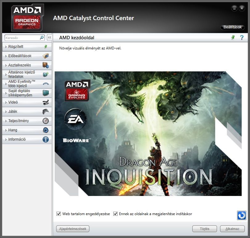

Nekem is kalibrált a monitorom és használom a CCC-t, -Solt- linkelte azt a beállítást ahogy a színprofilt kell aktiválni. Nálam hibátlanul működik.

Linkelték mit/hogyan kell csinálnod.
Egyébként a magam részéről töröltem a régi/Windows saját színprofiljait, csak a kapott kalibrációsat hagytam meg.

Nem bassza az el, ha jól csinálod a színprofil aktiválást: [link]
kalozhun100
Én mióta megvan az új monitorom, azóta nem rakom fel a CCC-t, csak a drivert, meg ami még kell. A CCC azért felejtős nálam, mert elb*ssza a színséma beállításomat, mivel kalibrált a monitorom és adtak hozzá.

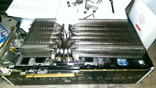

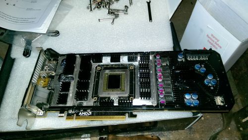

Nekem is Ref.290x-em van Hybridezve.0 km-es (halott 290 garis cseréje) és a csavar matrica már le volt véve róla (mivel tudtam,hogy le lesz véve a gyári és az eladó felajánlotta) ami ott pihen az eladónál ha gebasz lenne a karival -

Feltettem újra így ACP nélkül Win 8.1-et, most megy. Amit észrevettem a Valley benchmarkban így 0 a temperature-t mutat, de jól lefut. Mondjuk eddig mindig jól lefutott. Eddig mindig valami 19.sokszám-at mutatott, gondolom hibásan. Lehet valami érzékelési program hiba miatt a ACP lekapcsolja a kártyát. Szerk: Elindítottam újra: ezt írja temperature-ra: 1670880 C... én is lekacsolnám magam.

Jó cucc, a VRM blokk pláne, mert mindenre fel lehet tenni. Én is belevágnék komolyabb vízbe, csak ne lenne olyan drága.
Gaming cucca kicsit merevít, ha mindent nem is hűt, arra azért jó. 380x 290x ráncfelvarrása lesz, hát kíváncsi leszek hogy sikerül, illetve mivel hűtik, mert arra is elférne egy kompakt víz. Persze lehet hogy úgy lesz megoldva mint a 280x, hogy nem lesz belőle ref, hanem szabad kezet kapnak a gyártók.
Ref a legjobb nyákborda, csak a hűtés többi része utánna kuka. Én aprón vettem donort anno, most az van a Gamingen is.
Ha ilyesmiben gondolkozol, akkor vegyél egy refet, felesleges vaporért, vagy akármelyik egyedi hűtésért többet fizetni. Nekem is csak azért van gaming, mert olcsón sikerült meg venni. Akkor épp olcsóbb volt aprón, mint a refek.

Lightning:
Kb ez az egyetlen. Nem véletlen ref hűtésből csináltam én sem:
Persze macerásabb, de pár perc sütéssel el távolíható a GPU borda a nyák bordáról
Mondjuk én kompaktal tolom, de gondolom valami ilyemsi a cél:
Ha esetleg még egy hátsó VRM blokkot be tudsz iktatni, akkor az MSI gaming is jó lehet:
Mintha lett volna neked ilyesmi valamelyik VGA-n, de lehet rosszul emlékszem.
