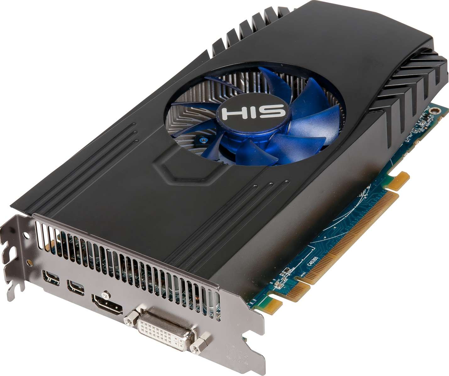

kerekfej
kerekfej
Elég jó áruk van a HIS HD7850-eseknek. És ahogy nézem erre talán fel lehet barkácsolni az AC S1 Rev.2-t is.
