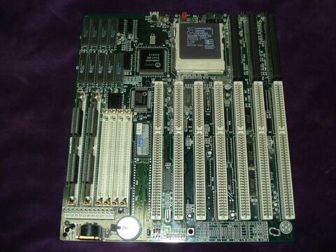

Azért adták ki ezt a hulladékot mert a cache memória volt az egyik legdrágább, alkatrész a piacon és így lenyegesen olcsóbban tudták adni a 486-os deszkát. Először foglalatos verzió volt amit lehetett bővíteni, aztán kiadták ezt mert így jobban el lehetett adni.
Az 1.7-es verzió (M912) készült egyébként igazi cache memóriával is.
Egyébként elvileg lehet ezekre forrasztani foglalatot és abba memóriát tenni de ez nem elég mert biost is cserélni kell. -

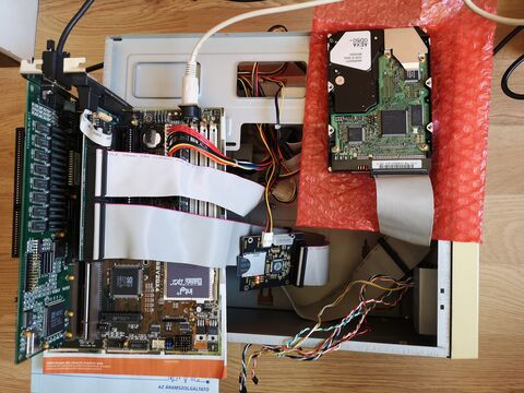

486 projekt. Ez már elég rég óta húzódott. Eredetileg egy intel DX4-100-ast céloztam meg.Az első lap, amit vettem hibás volt (bele se ment a processzor a foglalatba). A második nem tudta a 3.3V-ot, arra VRM-et forrasztgattam, jó lett, de nem tudta az LBA-t...
Aztán tovább keresgéltem a szent grált:
UMC chipes "deep green AMI WINBIOS", mint ami a 90-es években is volt a gépemben. Néha néha drágán felbukkan egy (most is van 2db Vaterán, figyelem is, de...), de tökre nem ér annyit, egy Fake caches alaplap. Márpedig valahonnan valamikor valahogy lesz WINBIOS-os alaplapom, de akkor már rendes cache is legyen rajta (mint régen). pont így nézett ki, még a CPU is:
Keresgélés közben (évek), ahogy lenni szokott rengeteg cucc gyűlt össze és egyre csak gyarapodott. Javítandó lapokból is lett jó, Lucky star, Soyo VIP, HINT chipsetes ígéretes valami után lett egy ASUS GX4 is meg egy OCTEK Hippo15.
Aztán a sok alkatrész kipróbálása után a végén már az se tudtam miért és milyen és hány 486-ost akarok összerakni fixre.Legalább 4-et szerettem volna:
1. Kell egy inteles DX4-100, mert régen nem tellett rá és csak egy amd DX2-80-at járattam 2x50-en. (elég jól ment úgy...)
2. Kell egy AMD-s 5x86-133-P75, de abból a 160MHz-s esetleg 3x50, (ez lenne a Hippo15-el, már csak CPU kéne, de egyre ritkább/drágább 1db is, nemhogy fél tucat, amiből válogatni lehetne.)
3. A klasszikus DX2-66 mindenképpen kell
4. DX50-es is kell mert viszonylag "nem elterjedt" volt és az 50MHz buszsebesség régen is hasznos volt.Az 1 és 3 és 4 változathoz fékonfig szinten minden megvan.
Sőt lettek extrák is:
5. Amd DX4-120 EDO-s Lucky Star lapban
6. Mégegy intel DX4-100 Soyo VIP lappal
Ezeket érdekességképpen eltettem, de nem célom gépet építeni belőlük.Aztán úgy voltam, hogy a DX50-et kipróbáltam vs. DX2-66. Nem ájultam el tőle.

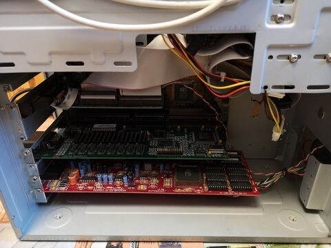

Ebből a kisérletből maradtak itthon cuccok és ezért a DX2-66 (&EW-s, P24D) került most a konfigba.
(Bocsánat a képek minősége miatt, de ezeket már nem a 2002-es Canon géppel csináltam, hanem telóval és az összeset 10%-al balra/felfele tolta valami miatt...)

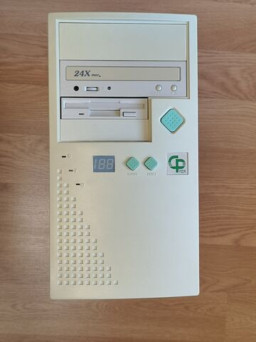

Ezt a dobozt szemeltem ki neki:

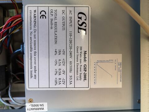

A tápot már régebben cseréltem (úgy emlékszem), mert ebből nem lóg ki a kijelzőnek az 5V-os táp, nem lehetett a sajátja. Tisztább és csendesebb, hibátlan táp.
Nem teljesen korabeli doboz, de nagy baj nincs vele, minden tekintetben megfelelő nekem. Külön öröm, hogy már a projekt elején (2016.10.) alaposan kitakarítottam.

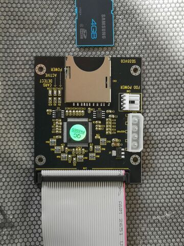

A vele érkezett meghajtókat is meghagytam.Tapasztalatok:
A Fireball EX HDD valamivel gyorsabb lineáris átvitelben, mint az SD 2 IDE. 2240/1824kB/s

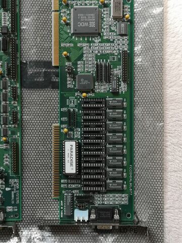

A WDC-s VGA-nak van a legjobb képe (vs. S3 805, CL GD5428). A dip kapcsolókkal a 60Hz vagy 72Hz Non interlace beállítható és 1024x768-ban is van rendes képe. A Cirrusnak a fényereje vagy gammája eltér a szokásostól.
A GUS is szépen szól a Korea/USA/Japán koprudukciós memóriák ellenére. Talán kissé hangos. Ja igen a jack aljzatokat cseréltem rajta, mert 2db törött/rossz volt.
DOOM: timedemo 30fps
Landmark 2.0: 15603 kchars
3DBench: 50.0 fps
VGASPEED: 13.5MB/s
Még egy ISA hálókártya és egy Sound Blaster hiányzik belőle.

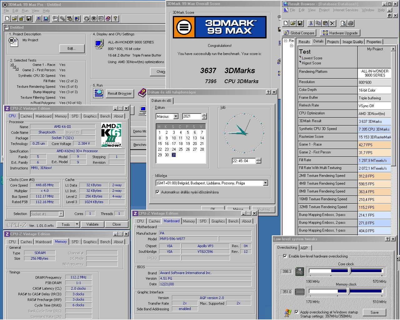

Ez már csak a pontra megy, nem annyira életszerű. 6x100/CL2-2-2- őn start, majd a K6Set- el visszavettem 5.5- re a szorzót, a CpuCool- al pedig fel az FSB 112- re, majd Explorer off. Win98 alatt inkább csak úgy teszteltem, ami az átlagfelhasználáshoz is jó. Ha nem trükközök semmit, akkor kb annyit hoz mint 98 alatt.
Rev 1.03 P5A-B- ben, az utolsó ALiAGP- vel stabilan mennek az NV kártyák, nekem csak az a gondom vele, hogy a 9800 képet sem ad benne, ha indulna, talán avval is egész jó eredmény lenne.(#73965) zotyesz66 : majd belenézek, de én Angolból olyan kettes alá vagyok kb

Mondtam, hogy 2k/xp alatt jobban fog húzni a Radír
, az FX-es eredményt még én sem finomhangoltam (leginkább az ali agp-jével lehet játszani, hogy mi az a max amin stabil, csak a biztos 2x agp, sba/turbo off módban futtattam), majd még a rev 1.03-as lapot megnézem 9800proval, hogy soft/setfsbvel lehet-e szoftveresen 112-es fsb-t belőni neki.

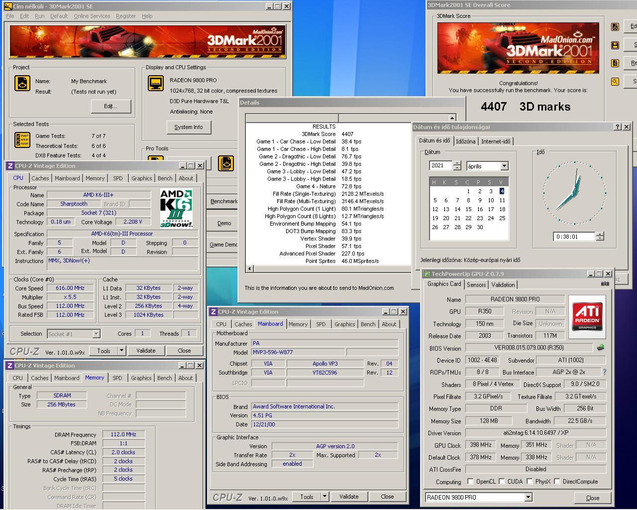

Megnéztem Linux alatt is a P5A modot az 1 megás lappal +-os procival és már boot alatt resetel (úgy látszik minél modernebb egy os annál hamarabb eldobja magát, szóval itt 95OSR2.x a stabil max), sima procival viszont megy.
A fél megás lap viszont stabil Linux alatt +-os procival, nyomtam 1-2 kör Openarenát tesztelés végett és úgy néz ki ez a lap viszont 100%-os a moddal is.

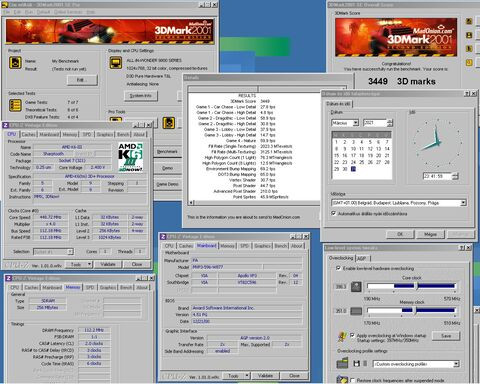

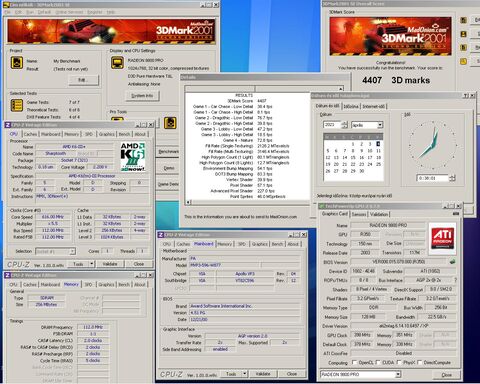

Nálam is meggyőző a 9800Pro fölénye a 6600GT- vel szemben. A 8 tesztlépésből a 6600 mindössze kettőben tudott nyerni. Látszik pld a 9800 nagy erőfölénye Q2- ben, de ami nagy szó hogy a modernebb motorral futó UT2004 alatt is picivel jobb a 9800. Az eredmények kb olyan átlag P4- ben születtek, ha azt nézem hogy a Prescott megfutja a 4GHz- et, akkor talán nevezhető átlagnak a 3.3GHz. A szubjektív tesztsor eredményei. Amiatt is írtam ezt részletesen, hogy KROK640 is lássa milyen jó kártyát sikerült mentenie a bezúzás elől.

A története sem kevésbé, mert tényleg kb 10 perc választotta el attól, hogy egy hulladék daráló ledarálja ...
És az előző gépéről is lesz infóm. Elvileg valami csúcs gépben szolgált, ami meglett unva és ki lett vágva. De majd bővebb infóról ha tudokFF23
Tudsz valamit KadiLaciról? nagyon eltűnt -

, 95OSR2.1, Nv-ék jobban mennek 9x alatt, 98 alatt mértem még egy picivel 4200 fölötti 9700nonpro eredményt, 2K alatt meg elég szenvedős a lap stabilitása +-os procival (pci latency timerrekel, manuális irq kisztoással kell szenvedni, hogy ne legyen osztott eszköz), a fél megás viszont 2k/xp alatt is szépen megy
, szóval nem 100% a mod sikerre (kb mint a pipefeloldás/magfeloldás), a vogonson is írták ezt resetelgetést, de csak kb minden 2. ember, szóval nálam bejött statisztika, de hogy mitől függ nem tudom.
Czo 2k1-hez a 4x-es széria hoz a legtöbb pontot, a coolbits registryvel meg talán talán az 56-os driverig lehet engedélyezni a túlhajtást a driveren belül.
Szép ! 100+ ponttal több mint az enyém.
Teljesen nem tudtam követni, ez Win2000 alatt futott ?
Mindenesetre 98 alatt az FX- es eredményem a kanyarban sincs, 4000 alatt volt valahol.
Ha Win2K alatt futott a resultod, akkor még tán van esélyem...nekiállok megkeresni a telepítőlemezt... -
Fenyő
DarthSun #73860 üzenetére
Most jutottam odáig, hogy vmiféle eredményt tudok prezentálni, sajnos a 9800pro egyik rev 1.06-os P5A-ban sem megy, csak a rev 1.03-asban (az meg nem tud 112-es fsb-t, csak 110-est vagy 115-öst, mivel 630-on már nem stabil így csak 605-ön lehet benne járatni a procit, így viszont csak kb 4000 pontot ad, kevesebbet, mint a sima antituning 9700nonprom az 1 megás lapban, alapon hoz 4200 körül 617-es proci mellett), 1.04-estől van csak az optimális 112-es fsb lehetőség, de abból csak P5A-B van amiben viszont nem megy 9800pro (a rev 1.03-ban sem). Az FX5900XT-t viszont újra tudtam mérni az 1 megás lapban, bő 100 pontot jelent, tehát 9800proval ha menne benne biztosan 4400 fölé lehetne menni (a 4200-es 9700np alaperedmény is jó előjel hozzá), viszont az egy megás lap csak Dos és Win95OSR2 alatt teljesen stabil a moddal és +-os procival, 98 és 2K/Xp alatt, ha nincs terhelve, tehát idle resetelget, szóval gyorsan indítani kell vmit
, sima procikkal stabil a moddal is, a fél megás lap viszont teljesen stabil bármilyen op-val a moddal, sőt ennek még az agp-je se olyan bugos (mindkét 1.06 rev G északi hidas, csak a fél megás 2000 utáni, míg az 1megás 99-es, és ez utóbbi még tag chipes is), a legtöbb vga-val megy 2x-es agp-vel sba mellett is, mondjuk Linuxxal még nem teszteltem őket, azt még elő kell bányásszam a tesztvinyót, mert abból is csak régebbi i586-os kerneles disztrókkal megy csak, csak hogy az 1 megás lap stabilitását teszteljem, végül itt az újramért FX-es eredmény;

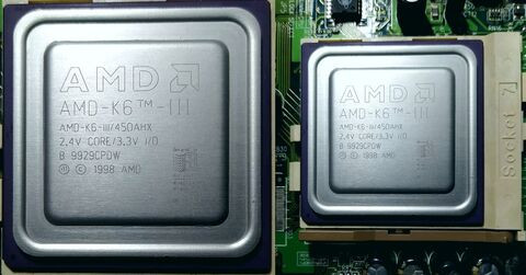

Az SS7 mérésekbe betervezett utolsó proci (de látszik majd hogy nem utolsó sorban) :
A klasszikus sima K6-III királya, a 450- es. Antituningos típus, de...először belőttem 4.5x100- ra, viszont a 4x112- őt választottam inkább. 2MHz mínusz, de a nagyobb FSB sokkal többet jelent. Meglepő eredményt hozott.
A magas órajelű K6 széria győzelme borítékolható volt. Viszont hogy a K6-III/450 megszerezte a 3. helyet, a 112MHz- el nagyobb órajelen futó sima K6-2- től, azt nem gondoltam volna, tudjuk hogy az L2 cache sokat jelent, de ennyire...mondjuk gyaníthattam volna. Legalább most tisztán látszik az igen erős hatása, még az alaplapi 1M cache mellett is.Tehát a dobogósok + a 4. helyezett :
1 : K6-III+ @617MHz 5.5x112
2 : K6-2+ @617MHz 5.5x112
3 : K6-III @448MHz 4x112
4 : K6-2 @560MHz 5x112Eredményekkel és a pontszámokkal, a táblázatból kiollózva ezen 4 proci :
Ezeknél látszanak a viszonylag nagy pontkülönbségek az összesítésben. A kisebb procik felé haladva egyre kisebb különbségek döntöttek, ha megnézzük a táblázatot. Ezek korában még volt átfedés, a Win mellett még jöttek erősebb DOS gamek is. A kisebb procik DOS alá jók, Win alatt már rezeg a léc, a közepes teljesítményt elértek pedig mindkét platformon jól használhatók (persze ezek szubjektív vélemények, régi DOS runokat nem veszem bele természetesen, azok gyakran már egy erős 486- on is túl gyorsak).
Röviden ennyi..., de bármelyik procit is nézem, mindegyik tesztelése izgalmas volt, főleg amiatt hogy így saját magam győződtem meg, mit tudnak, a tervezett minimumtól (100MHz P1 kategória), az SS7 csúcsát jelentő 600+ MHz K6-III+ - ig.
A legtöbb fajta proci ebbe tehető, brutál jó platfomnak tartom (jó hát természetesen a BX jobb, de ez izgalmasabb), mondjuk "csak" 17 procit teszteltem, és 27 méréssor volt összesen.
Hasonló órajelen is vizsgáltam néhányat, de itt a fő profil az abszolút képességük volt.A szokásos 3DMarkok, a most tesztelt K6-III/450 @448- ról :
Még nem veszem le a konfigot, hátravan az 1. helyezett proci mérése Win2000 alatt, meglátjuk hoz-e pluszt.
Ez már csak szimpla kíváncsiság, ennek konfignak a Win9x a legjobb, meg persze még az elmaradhatatlan DOS.
