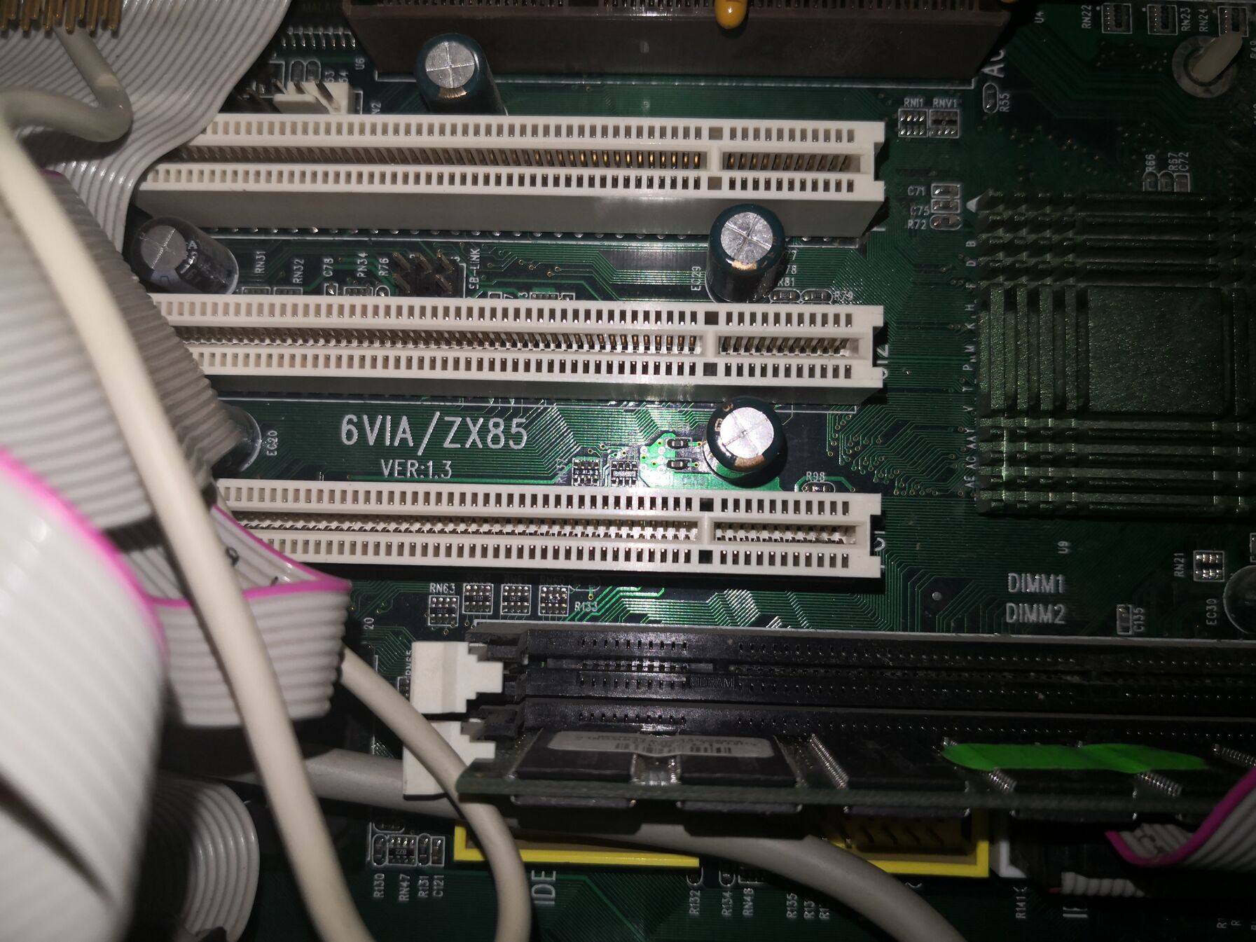

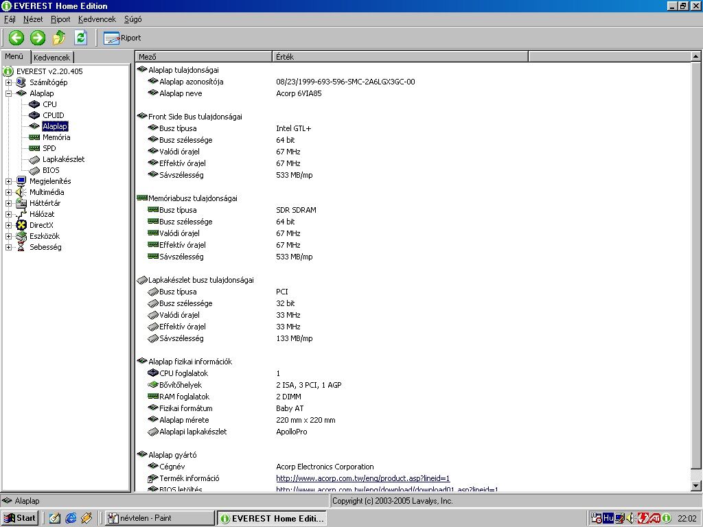

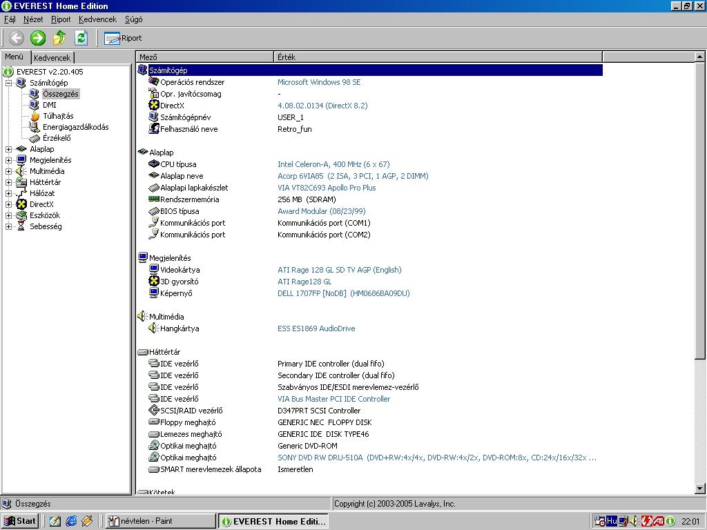

Fred23
snake1977
Fred23 #73140 üzenetére
Két install közt lett néhány szabad percem, "meglepő" eredmény született, 566/66mhz fcpga celeronnal nem indult, bár ebben az egy prociban nem vagyok 1000% biztos hogy müködik (új szerzemény), 750/100 p3-al nem indul, 1000/133 p3-al szintén nem, találtam egy tua celeron 1100A-t már csak brahiból is beledobtam, de ez sem nyert.
Konklúzió: vagy egyáltalán nem eszi az fcpga procikat, vagy csak maximum 66mhz fsb mellett és ez esetben az 566-os celeronom hibás.
Úgy érzem továbbra sem lesz a kedvencem ez a lap. [kép]Szerk.: annyit hozzáfűznék hogy relative stabil a lap win98 alatt, de nem valami gyors, ha van rá lehetőséged egy tusl2-c minden szempontból jobb választás lenne.
Fred23
"Tehat lehet, hogy az 1.8-as PCB verzio nem is feltetlenul definialja, hogy milyen chipset kerult ra."
Gyönyörű lenne.
snake1977: Arra a régi verzióra talán olyat találtam, hogy Coppermine 733-ig vagy 800-ig megy benne, de lehet, már ezt is az 1.5-öshöz írták. (Aztán lehet -ld. a korábbi hsz-okat-, megsüthetem a verziószámokat.) Mindenképpen kíváncsian várom, mit szól valami erősebbhez, és remélem, ki tudsz benne próbálni több procit is!
Nem sietős a dolog, és én is ráérek a vásárlással... -
snake1977
Nekem ilyen 6via/zx85 [kép] lapom van, via apollo pro plus chipsettel, perpill egy pga 500 celeron van benne, ha nem sürgős nagyon akkor később dobok bele valami fcpga-t hogy kezeli e, de tualatinom nincs jelenleg. Egyébként úgy gondolom lehetett ebből intel ZX chipsetes verzió is, bár elég érdekes ez az öszvér megnevezés.
Aida64 infók régebből [kép] , [kép] -
Czo
Fred23 #73137 üzenetére
A linkelt kepek kozott nalam ott van a 693A valtozattal szerelt 1.8-as verzio. A 693A pedig 133MHz kepes. A sima 693-as valtozatnal nem latszik a verzioszam. Az Inteles modell is 1.8-as, ami viszont kb biztos, hogy BX chipset (lehet, hogy a 693A es a BX "kompatibilis"? Marmint, ugyonannyi pinje van, ugyonazokkal a funkciokkal?). Azt tudom, hogy a 693/693A/694/694X/694T VIA chipsetek labkiosztast tekintve kompatibitilisek. Tehat lehet, hogy az 1.8-as PCB verzio nem is feltetlenul definialja, hogy milyen chipset kerult ra. Nincs mod gondolom lepattintani a gyari hutot es megnezni, hogy mi van rairva? Illetve, ha van keped rola, akkor a deli hid feliratozasa segithet! Az nem latszik esetleg, hogy arra mi van irva?
Czo
Fred23 #73135 üzenetére
Ez egyre "vadabb". Ebayen itt van egy, ugyonakkor ezt nem ertem. Elvileg VIA Apollo Pro variansnak kellene lennie a lapon. Viszont a kepen jol lathatoan Intel deli hid van. A dontott kepen mar olvashato is az Intel felirat. Ugyonakkor, a BIOS foton lathato azonosito (2A69KX30) Intel BX chipsetre utal. Viszont, megnezve ezeket, itt lathato VIA eszaki hid is. Pl. ezen eppen 693A van, ami nem mas, mint az "Apollo Pro 133", ami 66/100/133 kepes. Viszont, ha nem allsz meg az elso kepnel, hanem tovabbmegyunk, pl erre, ezen sima 693 van, ami viszont csak a "Apollo Pro+", ami csak 66/100. Tehat jo lenne latni, hogy azon mi van
Fura, hogy minden alaplapon, a felirat 6VIA/ZX85
Czo
Fred23 #73132 üzenetére
Ez alapjan meg Tualatin is megy. Mid van pontosan?
Fred23
6VIA/ZX85 egyik verziója se támogatja a 133-as FSB-t?
