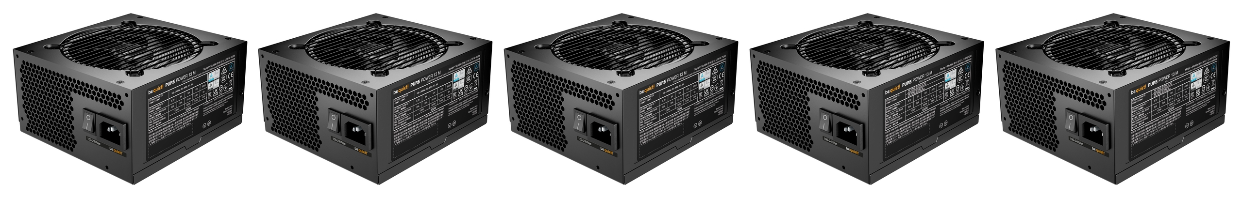

A be quiet! piacra dobta a Pure Power 13 M sorozatú, teljesen moduláris tápegységeit, amelyek a 80 Plus Gold mellett kiérdemelték a Cybenetics Gold minősítést, és 550, 650, 750, 850, valamint 1000 wattos kapacitással választhatók.

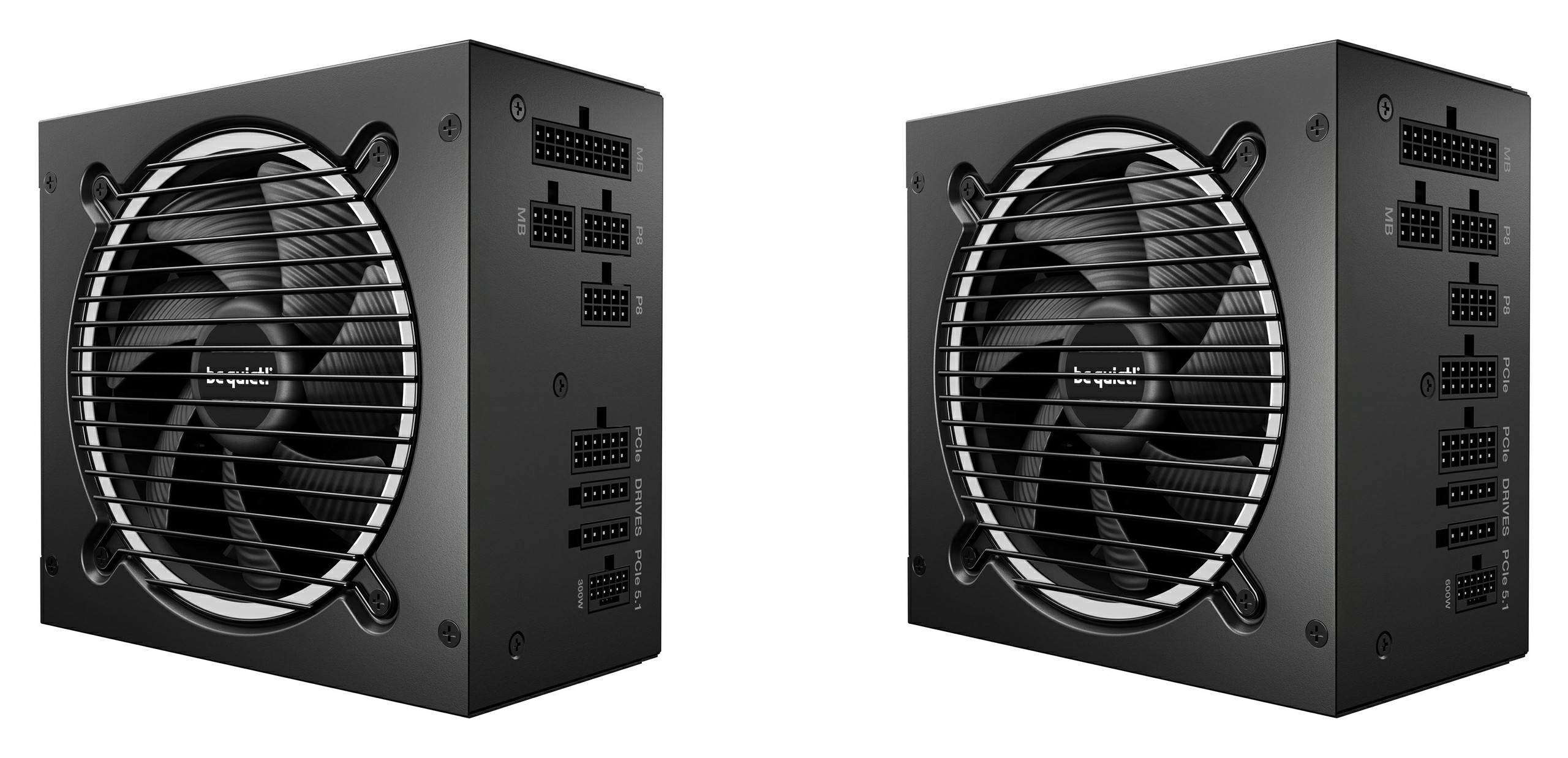

Az ATX 3.1-es szabványú, LLC rezonáns konverterekkel dolgozó újdonságok elektronikáját OTP, OCP, OPP, SCP, OVP, UVP, továbbá SIP védelmek vigyázzák, és a hűtéséről egy 120 mm-es, siklócsapágyas ventilátor gondoskodik, ami percenként legfeljebb 1800 (vagy 850 wattól 2000) fordulatot tud megtenni, ráadásul alacsony terhelésen leállítja a négypólusú motorját, hogy ezzel abszolút némaságot érjen el.
A részben harisnyázott (ATX, 12V-2x6), részben pedig lapos kivitelezésű kábelekkel érkező, 160 x 150 x 86 mm-es fizikai méretekkel rendelkező konstrukció 12 voltos ága – teljesítménytől függően – 45,8, 54,1, 62,5, 70,9 vagy 83,4 amper leadását ígéri, és 10 éves garanciával 95, 110, 120, 140 vagy 170 eurót kell érte kifizetnünk.

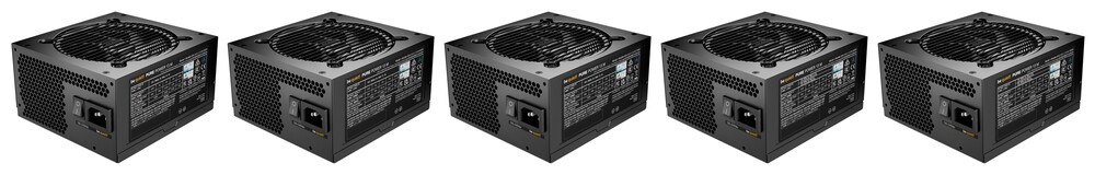

| Kimenet | +5 V | +3,3 V | +12 V | -12 V | +5 Vsb |
| Max. terhelés | 20 A | 20 A | 45,8 A | 0,3 A | 3 A |
Max. kombinált terhelés |
120 W | 550 W | 3,6 W | 15 W | |
| 550 W | |||||
| Max. terhelés | 20 A | 20 A | 54,1 A | 0,3 A | 3 A |
120 W | 650 W | 3,6 W | 15 W | |
| 650 W | |||||
| Max. terhelés | 20 A | 20 A | 62,5 A | 0,3 A | 3 A |
120 W | 750 W | 3,6 W | 15 W | |
| 750 W | |||||
| Max. terhelés | 22 A | 22 A | 70,9 A | 0,3 A | 3 A |
120 W | 850 W | 3,6 W | 15 W | |
| 850 W | |||||
| Max. terhelés | 22 A | 22 A | 83,4 A | 0,3 A | 3 A |
120 W | 1000 W | 3,6 W | 15 W | |
| 1000 W | |||||
| be quiet! Pure Power 13 M | 550 watt | 650 watt | 750 watt | 850 watt | 1000 watt |
| Főcsatlakozó | 20+4 tűs | ||||
| ATX 12V | 4+4 és 4+4 tűs | 4 és 4+4 és 4+4 tűs | 8 és 4+4 és 4+4 tűs | ||
| Floppy | - | ||||
| Periféria | 2 | ||||
| SATA | 5 | 6 | |||
| PCI Express (6+2 tűs) | 2 | 4 | |||
| 12V-2x6 (12+4 tűs) | 1 (300 watt) | 1 (450 watt) | 1 (600 watt) | ||
