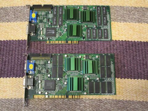

unclefucka
Ahogy DarthSun is írta, ez nem a Rush-ok közt volt felsorolva és nem is látom rajta a 2D chip -et sem.
Ez valami fura képződmény.
A Wiki oldal is ír róla, hogy Voodoo 1, ami 6MB -al készült tudott 800x600 felbontást.
Valami igazság lehet a dologban.
Itt is írnak róla. -

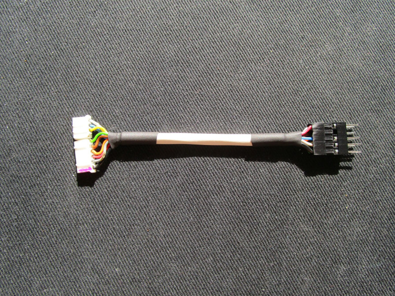

hege8888 #65360 üzenetére
Nemrég készítettem a fentebbi képen látható HD Audio átalakítót egy Audigy-hez. A 2mm-es csatlakozót (fehér) baromi nehéz szerelni, ezért ódzkodom tőle, ha esetleg még valaki ráharapna, hogy neki is kell. És 10 pólusú házat sem kaptam hozzá, ezért faragtam egyet 4+6 -ból.
Az Amigához való RGB-átalakító viszont -akármennyire is furcsa- de könnyebb, mert nem kell mütyürökkel babrálni. Az áramkört te linkelted be, az jónak tűnik. Ezért kérdeztem, hogy építsek-e egyet. Ha az jól megy, akkor gyártok belőle még. A díjazásban nem gondolnám, hogy ne tudnánk megegyezni, van elég retró kütyüje mindannyiunknak, megoldjuk barterbe.

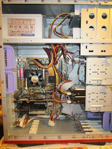

syberia #65273 üzenetére
Köszi.
Viszont a táp nem eredeti Chieftec.
Többszörösen nem:
- Amikor vettem, akkor egy arany színű, 2 ventis Q-Tec 400W-os táp volt benne (ezt még nem teszteltem/restauráltam)
- Most egy Huntkey táppal megy (ami egyébként elég jó, de hangos)
- Mivel a mostani hangos, ezért kap egy csendesebb, 420W-os Levicom tápot (Német és jó cucc). -

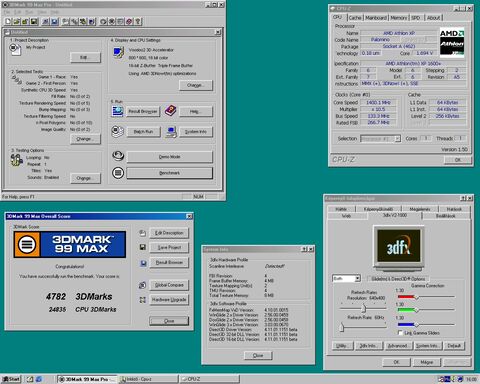

unclefucka
Persze, hogy a kíváncsiság legyőzte a fáradtságot.
Megy rendesen minden.
A Ti500 2001SE alatt egészséges 7998 pontot produkált.
A memória sávszélességek nagyjából egy sima DDR400 -nak felelnek meg az Everest szerint:
2787 MB/s olvasás, 2108 MB/s írás, 2252 MB/s másolás, 154,4 ns késleltetés.
A processzor sebességek pontosan annyik, amennyiket a program korábban rögzített.
A játékok tényleg holnap.Illetve valami nagyon hangosra sikeredett a gépben, úgyhogy nyomozás indul.

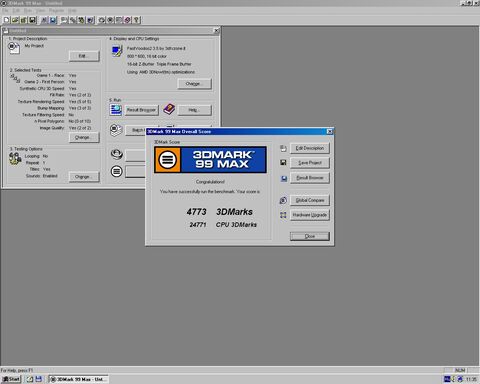

Szóval miközben írtam a hsz.-t gyorsan ki is próbáltam a teóriámat.
Háát, ööö.
Átállítottam a 3DMark99 -ben az AMD 3DNow optimalizálást Intel optimalizálásra, hiszen a Palomino tudja az SSE-t, mégha nem is annyira jól, mint az Intel procik.
Az eredmény: 4963 pont...
Ehhez nem tudok, mit hozzáfűzni. -

unclefucka
DarthSun #65179 üzenetére
Megtörtént a tiszta install.
Először FastVoodoo2 meghajtót tettem fel, majd kipróbáltam egy athlon_voodoo2 nevűt is.
Az eredmények nem változtak jelentősen, A FastVoodoo2 -vel hangyányival 4800 pont fölé mentem, de amúgy jelentős változás nem lett:Nézegettem a netet, nem elég, hogy a Voodoo2 lassú az AMD procikkal, még az sem mindegy, hogy milyen meghajtó programot használ az ember, NF7-ben is hasonlókat hozott.
Szerintem ebből a rendszerből ez a maximum, amit ki lehet préselni.Eredetileg egy 1,8-as P4 mellé akartam betenni a párost, de lusta voltam.
Most viszont már izgatja a fantáziámat, hogy mennyit mehet egy Intel-alapú rendszeren.
Melyik legyen:
- 1,8 P4 + 845 + SDRAM
- 1,3 TuaCerka + 815 + SDRAM

Mivel:
- retró-lázban égek
- unatkoztam
- kikerült a Ti500 a Palomino mellől
- egy kolléga Voodoo2-kel tett fel a HA-raJött az ihlet, fogtam magam és elővettem őket:
Gainward Dragon 3000, ha valaki nem ismerné.
A konfig:
- Abit KT7A
- AMD Athlon 1600+ (Palomino mag, 1400MHz)
- 512MB PC133 SDRAM
- Matrox G200 8MB
- Voodoo2 SLI
- AWE64 (CT4520) egy füst alatt ezt is kipróbáltam
- Windows 98SE
- ház, FSP táp, 40GB, 52x LG, FDD, Kingston PenDriveAz eredmény:
Az Unreal Tournament úgy szalad, hogy öröm nézni
Az installálás persze döcögősen ment, mert gondoltam, hogy mi baj lehet, ha a gyári drivert rakom fel.
Aha, persze, ahogy azt Móricka elképzeli.
Csökkentett mód -> gyári driver eltávolít -> Fast Voodoo driver telepít -> öröi' bódottá'
Megtanultam a leckét, hogy a gyári driver elég durva inkompatibilitásokat produkál Athlon-os rendszerek alatt. -
