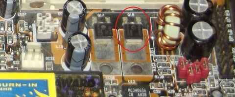

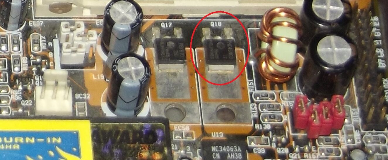

Ranagol_5 #63968 üzenetére
Nemtom, a fotón látható Q18 szállt el, azt meg hogy vitt-e még magával mást is, talány, annyira nem értek hozzá. A Geforce3- at meg az Awe64- et nem valószínű, de azokat ki tudom próbálni, értéktelenebb lapban. Megkérdem, van Fehérváron egy hozzáértő műszerész, mit mond, érdemes-e próbálkozni.
A lapon máshol nem látok gondot, de ez nem jelent semmit. A Q18- on is csak kb 1mm púp lett, de a belső szobában is érzem még az amperszagot, pedig a lap a nappaliban szállt el.
